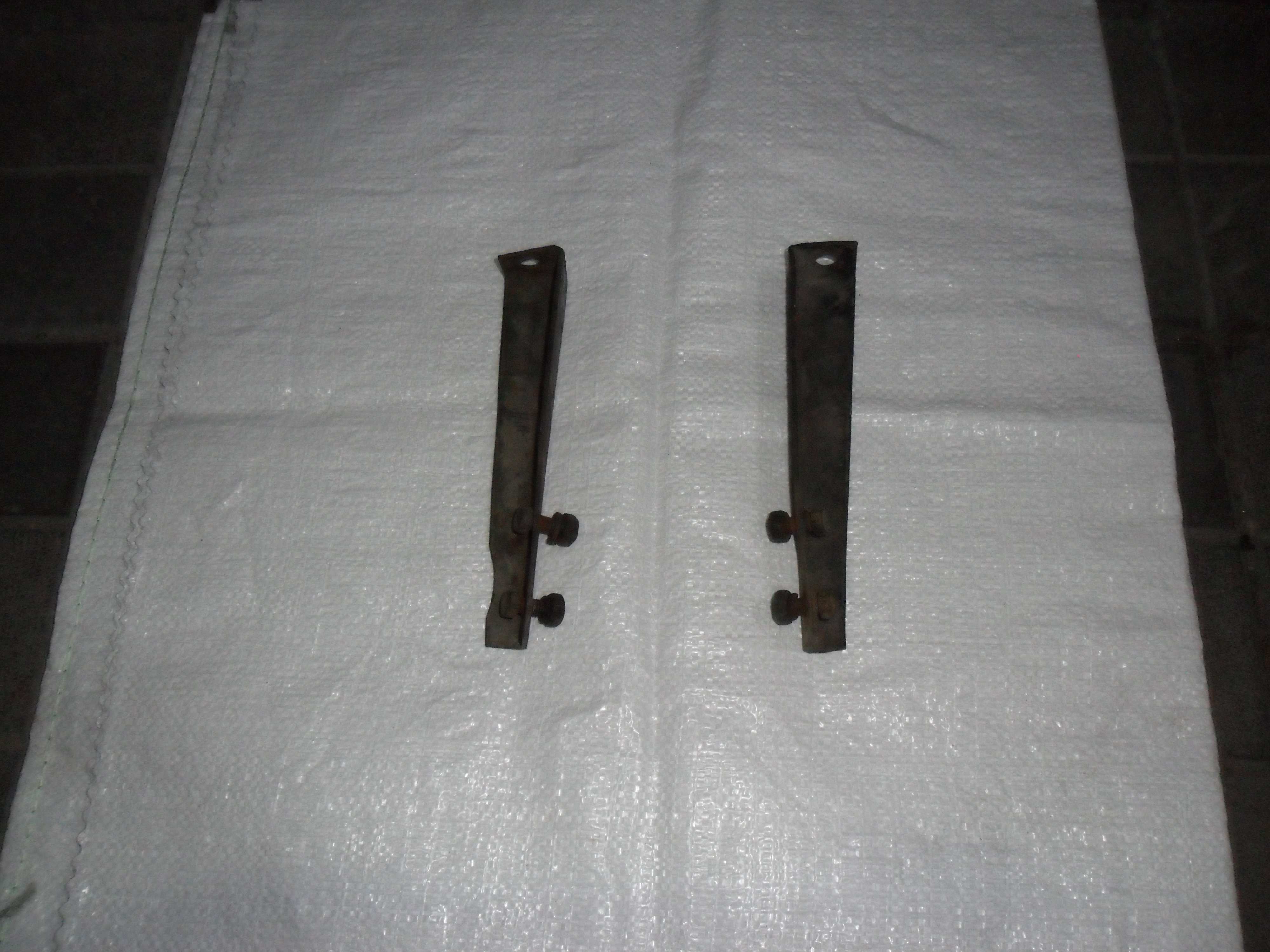

Куплю кронштейны аккумуляторных рундуков ГАЗ-66
Вроде оригинальное не к раме. У меня было четыре ножки, прикрученные к рундуку с боков, для крепления к кунгу снизу.

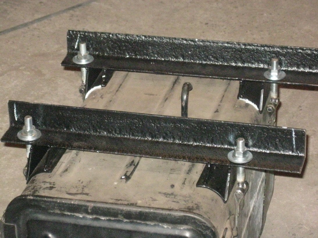

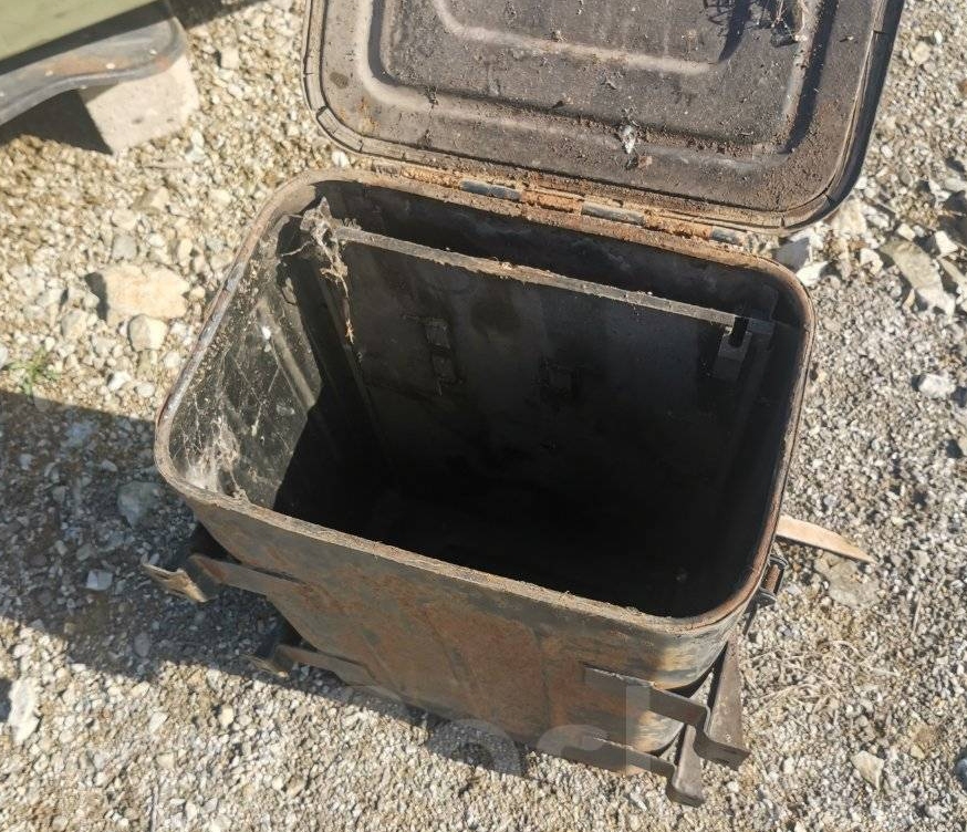

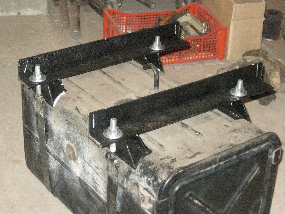

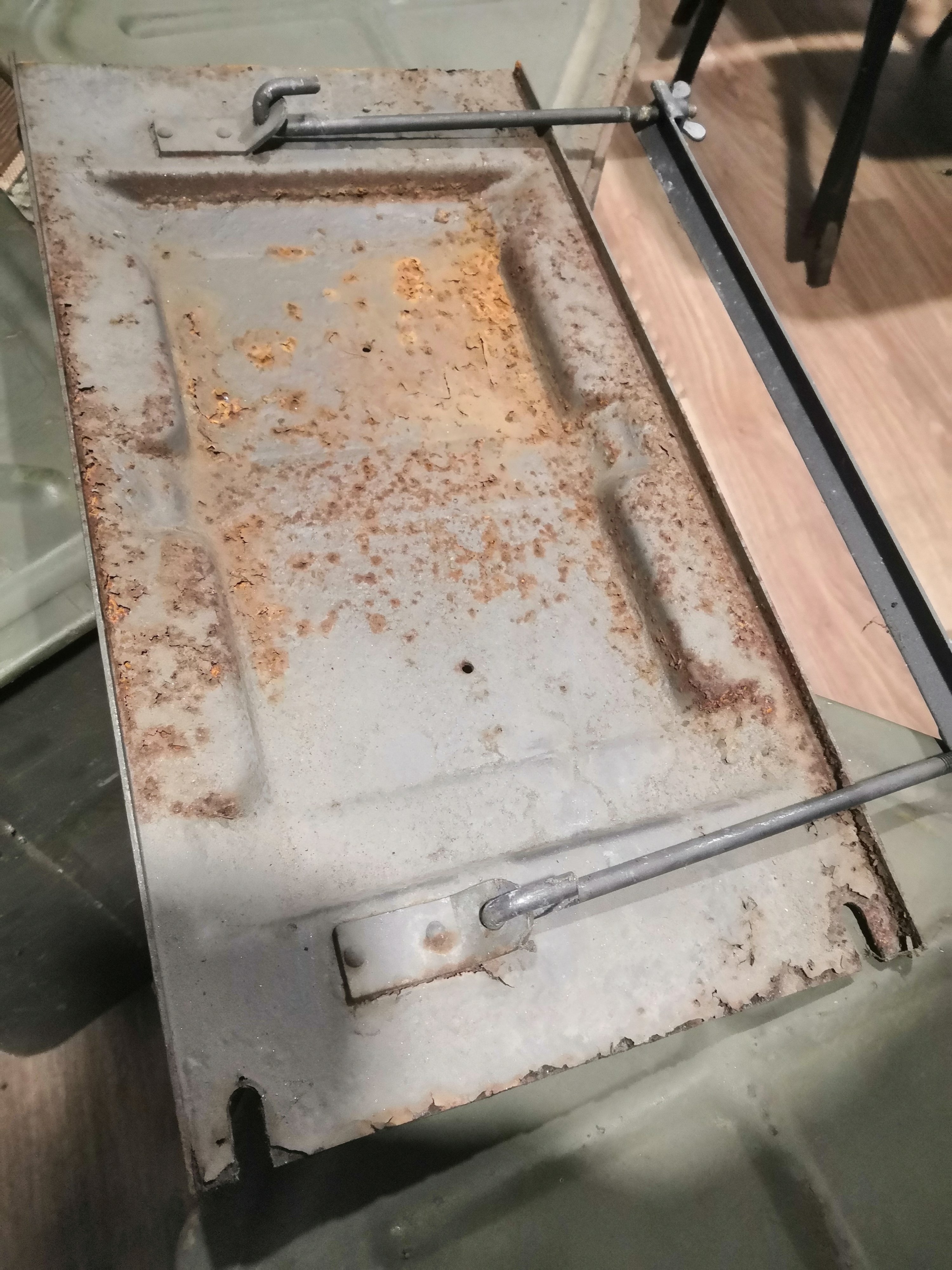

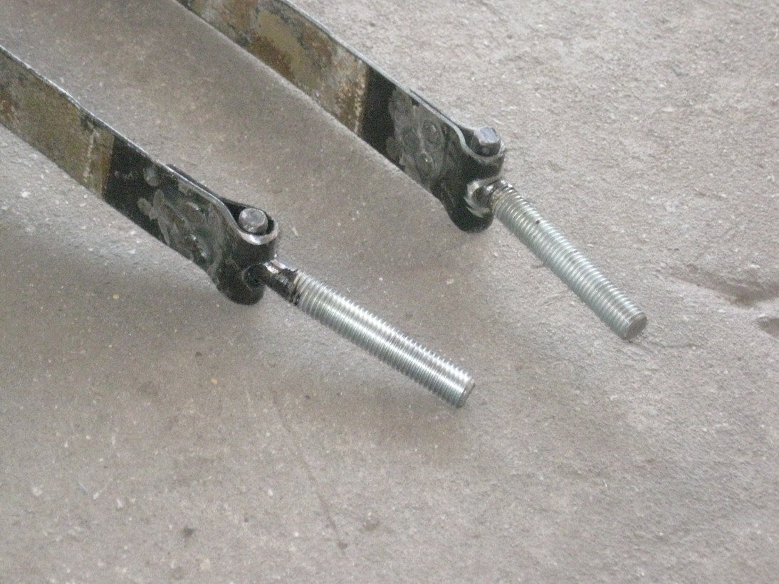

Рундук с машины 67-го года. Ножки и места где были.
Сейчас, крепление от штатного инструментального ящика, вверх ногами.

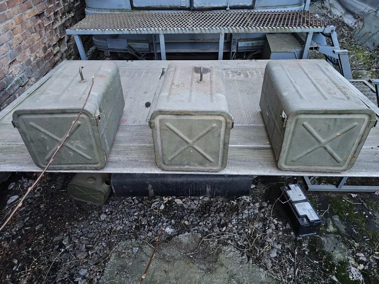

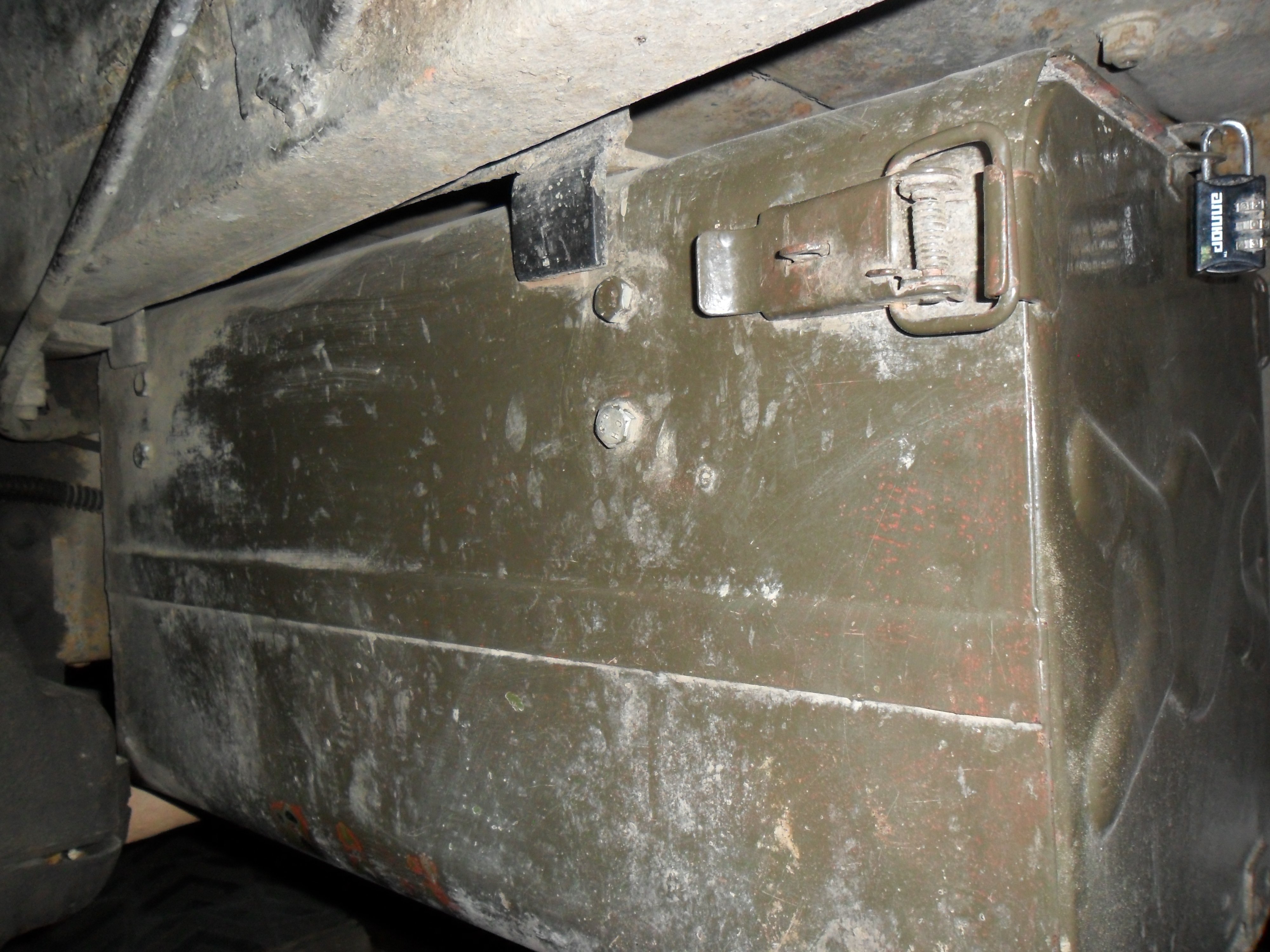

А на к66н такие ящики ставились? Если у кого есть фото можно? И как крепились, а то на фото выше непонятно. У меня к ящикам по 2 хомута прислали, но терзают смутные сомнения что должна быть ответная площадка. К чему их прижимать.
samsamych
- Сообщения: 460
- Откуда: Тотьма
На схемах газ-66 с кунгом к66н ящик показан. Но как крепится. Хомуты есть, но к чему то должен прижиматься. Подскажите, уважаемые

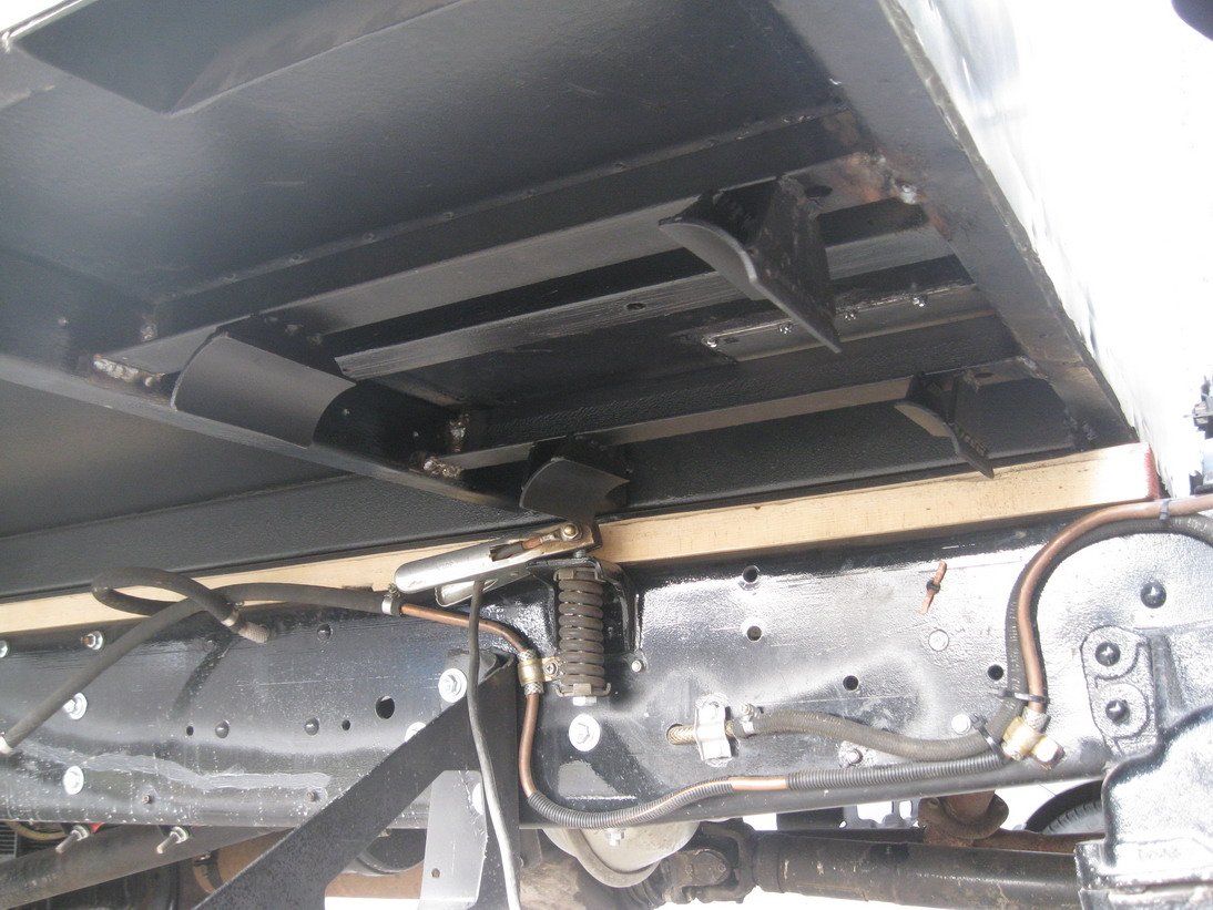

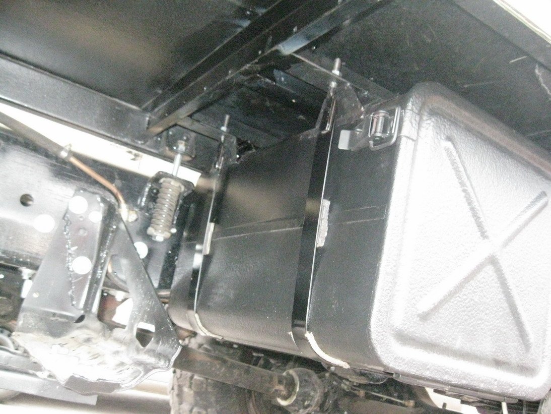

Я свои ящики ставил так:
Сделал поперечины с упорами, поперечины вварил, ленты подогнал по длине.
Под ленты обязательно прокладки, иначе при затяжке боковые стороны ящика начинает выгибать.
