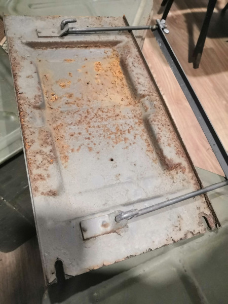

Куплю кронштейны аккумуляторных рундуков ГАЗ-66

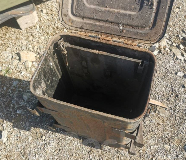

Может у кого такая площадка есть от рундука. Подставка под аккумулятор. не хватает площадок ..

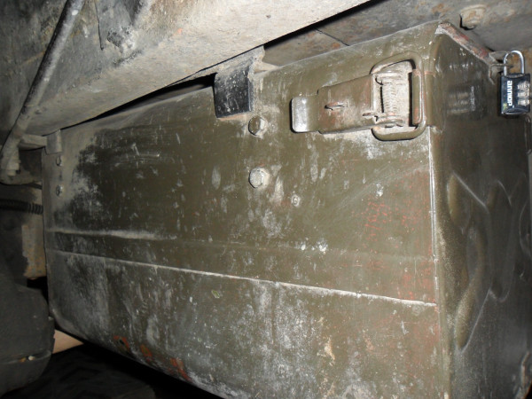

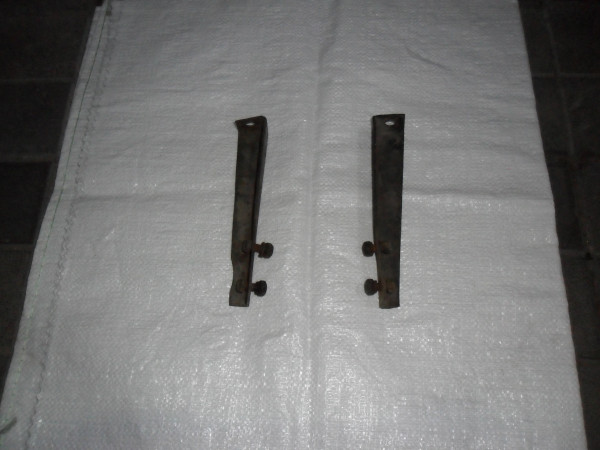

Рундук с машины 67-го года. Ножки и места где были.
Сейчас, крепление от штатного инструментального ящика, вверх ногами.

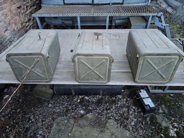

А на к66н такие ящики ставились? Если у кого есть фото можно? И как крепились, а то на фото выше непонятно. У меня к ящикам по 2 хомута прислали, но терзают смутные сомнения что должна быть ответная площадка. К чему их прижимать.

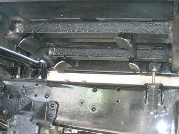

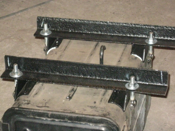

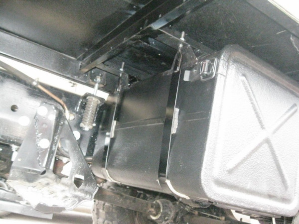

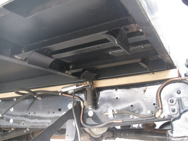

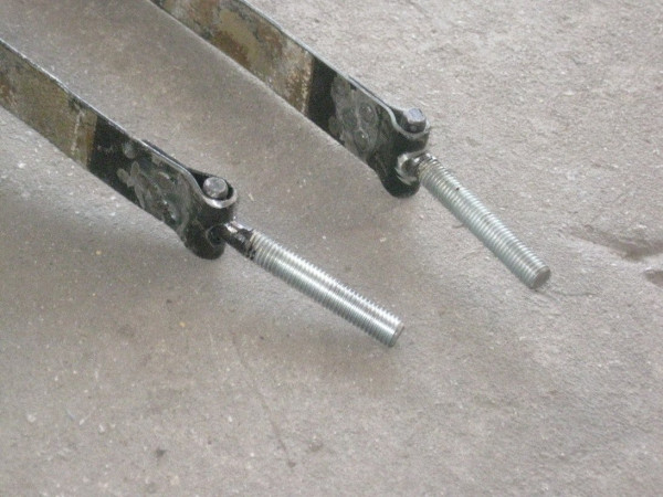

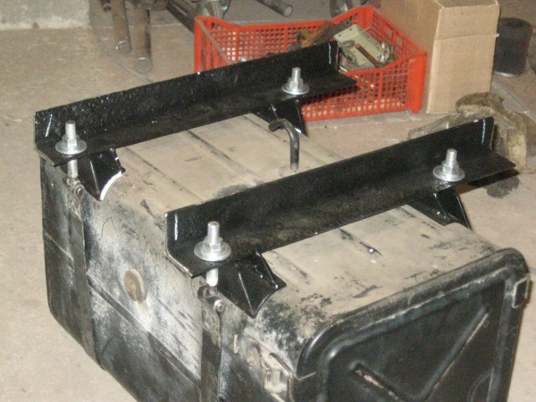

Я свои ящики ставил так:
Сделал поперечины с упорами, поперечины вварил, ленты подогнал по длине.
Под ленты обязательно прокладки, иначе при затяжке боковые стороны ящика начинает выгибать.
