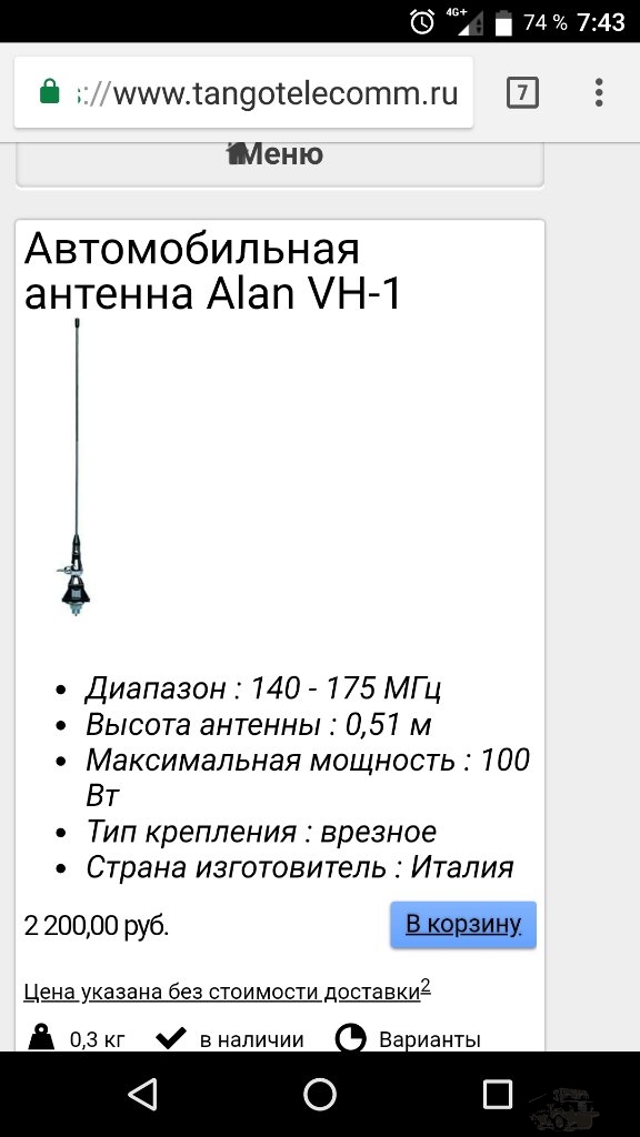

В Шишигу для подключения портативки BaoFeng UV-82 . Никаких особых требований по дальности- просто вынести антенну из кабины и получить банальные 3км . Крепить буду на такой же кронштейн. Хочется такое же поворотное основание как для антенны СВ.
Или подскажите какие разъемы купить чтобы самому сделать антенну складывающейся.

Длина антенны например Diamond SG-M507 - 75см. И если антенна не будет выступать за габариты кунга, то связь назад будет намного хуже.

Alan VH-1 -это только VHF . А на VHF/UHF - это Alan AZ-504 . При практически такой же длине поворотного узла нет
