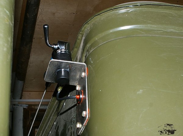

В Шишигу для подключения портативки BaoFeng UV-82 . Никаких особых требований по дальности- просто вынести антенну из кабины и получить банальные 3км . Крепить буду на такой же кронштейн. Хочется такое же поворотное основание как для антенны СВ.
Или подскажите какие разъемы купить чтобы самому сделать антенну складывающейся.

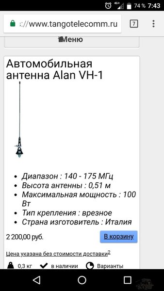

Alan VH-1 -это только VHF . А на VHF/UHF - это Alan AZ-504 . При практически такой же длине поворотного узла нет

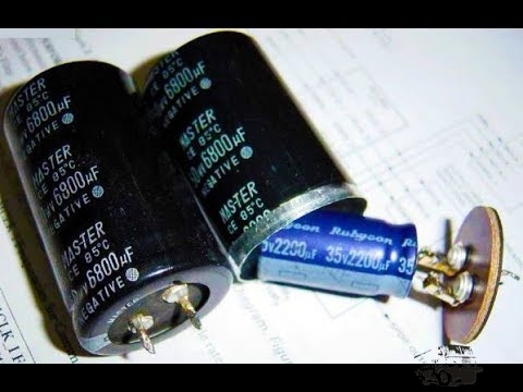

Да, было такое. Я как-то подзабыл этот момент. Братья наши меньшие, чтобы не мучиться с настройками, тупо цепляли на разъём
резистор 50 Ом и приборы показывали полную блажь, а на деле антенна ни хрена не работала... причем нигде
Типа, как с электролитами. Вскрываешь его, а там...
- 0.jpg (76.15 КБ) 6667 просмотров
Я таким способом восстанавливаю высохшие отечественные конденсаторы при реставрации бытовой электроники,
когда есть необходимость сохранения аутентичного вида или невозможность применения новых современных компонентов.
