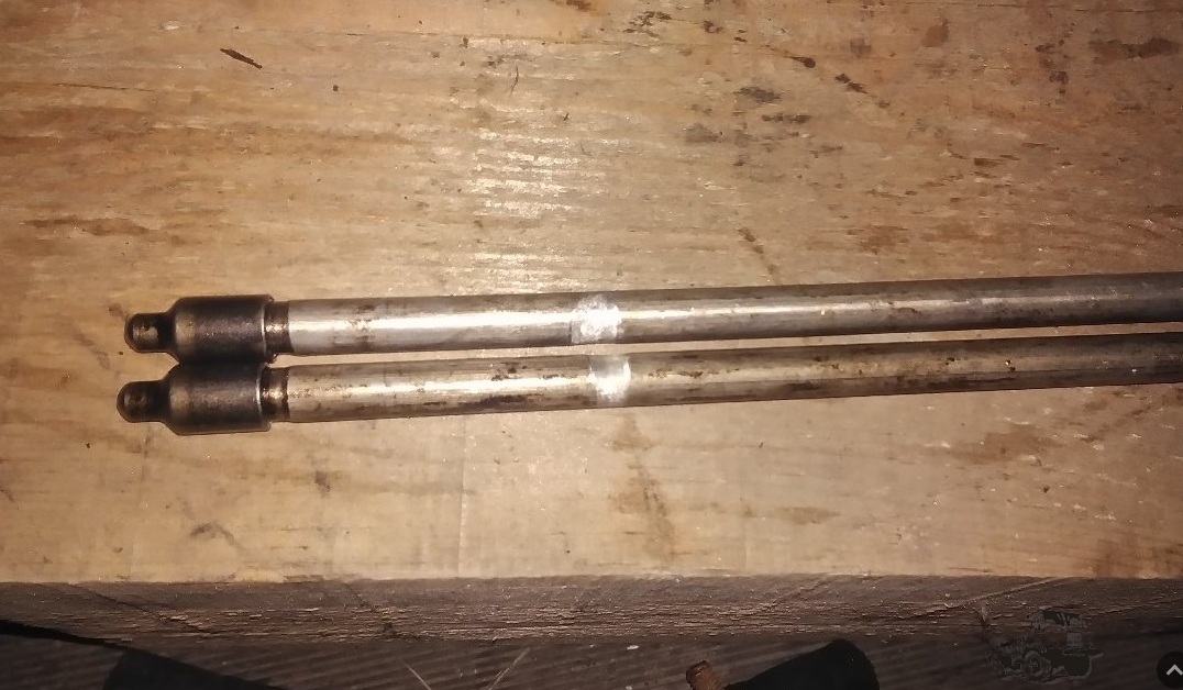

Вопрос такой. Почему штанги корамысел набивает ? Они ровные, но бьют по головке получается.
Встречался кто-нибудь с таким ?
Это не дело, так ездить. Они стачиваются в этом месте и сломаются , в итоге.
Это две штанги с первого цилиндра.
На третьем одну бьёт также.
И на седьмом одну.
И на седьмом одну.

Палец засунь в канал, может облой по краю сильно выступает?

[ref]salomon73[/ref], Качество литья головок у ГАЗа на высоте
. У меня тоже штанги об голову терлись, снял голову и рашпилем снял лишнее
только сначала маркером посетил где пилить.

Парни, вытащил штанги, паук был снят, круглым напильником поточил проблемные места. Посмотрим.Спасибо за наколку.

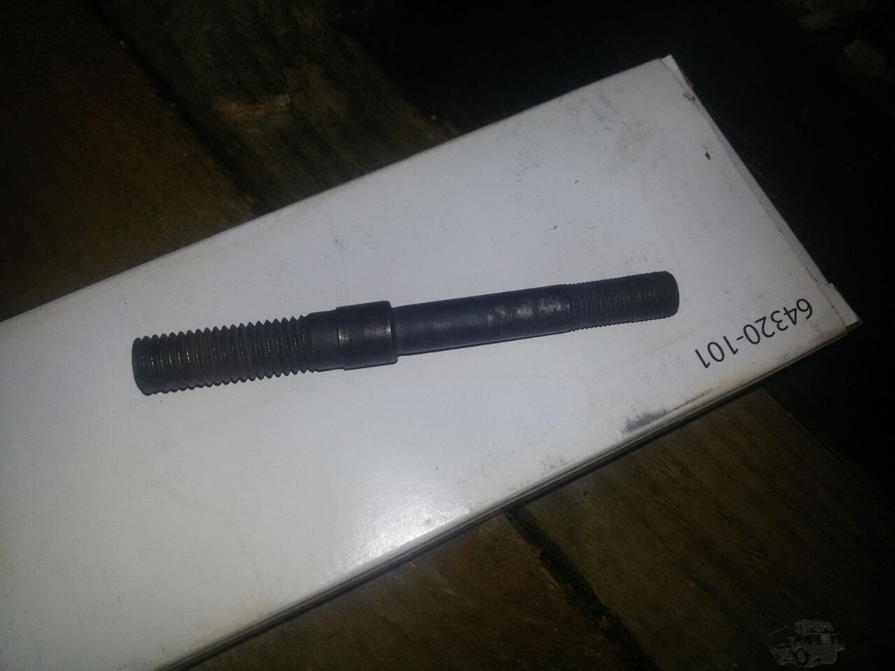

Была подобная ситуация. Вопрос так решил - сделал ремонтную, снизу М12.
Вместо центрирующей втулки (раскололась) - утолщение на шпильке.

Cегодня заказал у токаря шпильки внизу на 12. Нарезал резьбу. Запустил уже по темноте. Что-то стучит, ну типа клапанов. Ещё раз все зазоры пробежался, где-то подрегулировал. Запустил ,всё-равно стучит.
И выше читаю, что какие-то втулки !!! должны быть. У меня ничего подобного не стояло. !!! Вот касяк. Может и стучит поэтому .Не центруется.
И если брать изначально тему. То потому штанги и набиты об головку , что ось корамысел не отцентрована. Ну писец.
Первый раз слышу про втулки.
Это что , опять ось снимать, втулки покупать, ставить. ? Одно по одному. Я там уже скоро все резьбы сточу. )))
