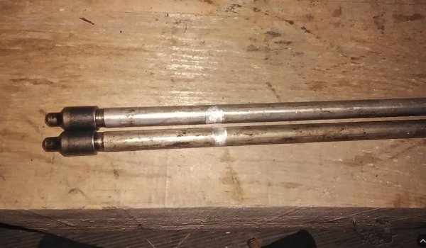

Вопрос такой. Почему штанги корамысел набивает ? Они ровные, но бьют по головке получается.
Встречался кто-нибудь с таким ?
Это не дело, так ездить. Они стачиваются в этом месте и сломаются , в итоге.
Это две штанги с первого цилиндра.
На третьем одну бьёт также.
И на седьмом одну.
И на седьмом одну.

salomon73 писал(а):[post]376991[/post] Это не дело, так ездить. Они стачиваются в этом месте и сломаются , в итоге.
И на седьмом одну.
Палец засунь в канал, может облой по краю сильно выступает?

[ref]salomon73[/ref], Качество литья головок у ГАЗа на высоте
. У меня тоже штанги об голову терлись, снял голову и рашпилем снял лишнее
только сначала маркером посетил где пилить.

Парни, вытащил штанги, паук был снят, круглым напильником поточил проблемные места. Посмотрим.Спасибо за наколку.

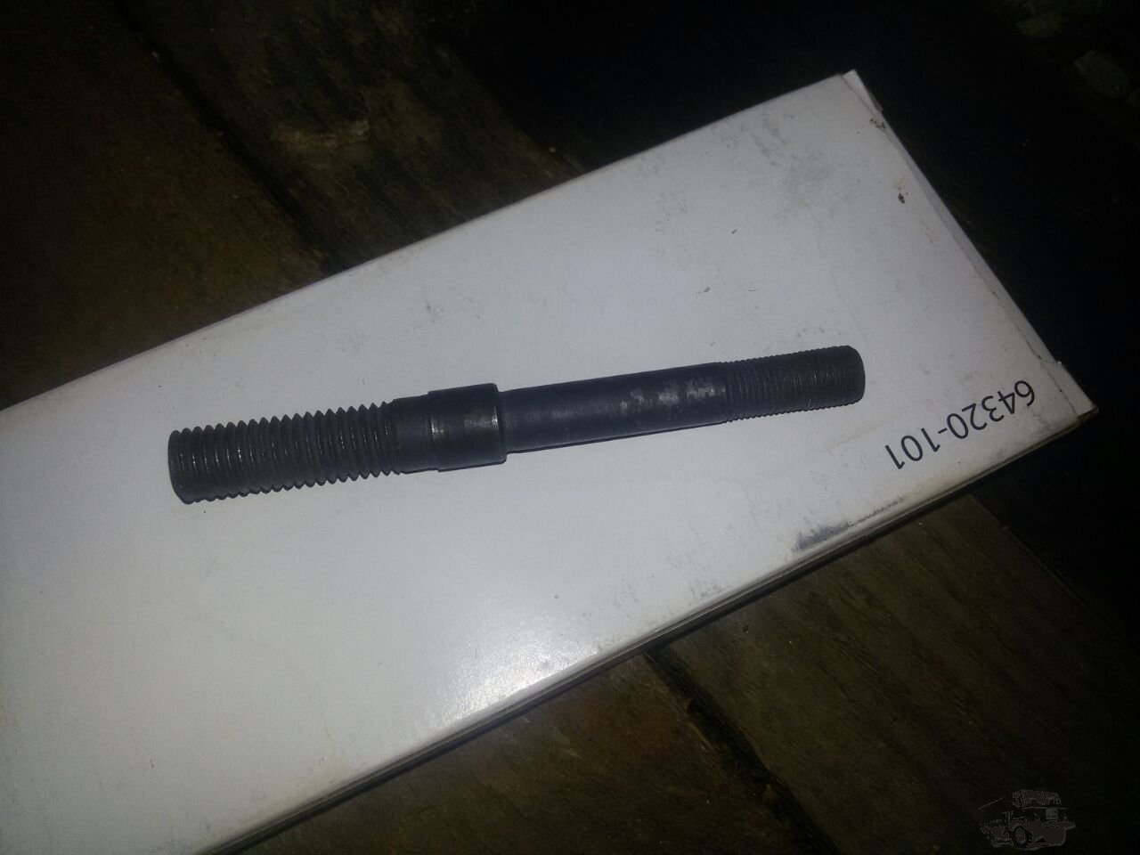

Правда другая хрень вылезла. ))) Стал ось коромысел затягивать. И одна шпилька, хорошо не крайняя, стала выходить. Ну я посчитал, что выкрутилась, поглужбе её вкрутил и затянул,без фанатизма. Без крышек заведу , посмотрю, как там что. Так то косяк, естественно.

[ref]salomon73[/ref], обезжирить не забудь, самый раз видел шпилька блока на МАЗе так делали поэтому и сказал, Может чего и получше есть мир не стоит на месте

Ну там по обстановке если есть запас стенки толщины то Можно конечно и нарезать Резьбу, д шпильки там много и не надо главное за что-нибудь зацепиться на неё же будет закручиваться гайка

На любой головке ,под опорой оси коромысел, мяса хватает,для увеличеной шпильки.

Была подобная ситуация. Вопрос так решил - сделал ремонтную, снизу М12.
Вместо центрирующей втулки (раскололась) - утолщение на шпильке.

Cегодня заказал у токаря шпильки внизу на 12. Нарезал резьбу. Запустил уже по темноте. Что-то стучит, ну типа клапанов. Ещё раз все зазоры пробежался, где-то подрегулировал. Запустил ,всё-равно стучит.
И выше читаю, что какие-то втулки !!! должны быть. У меня ничего подобного не стояло. !!! Вот касяк. Может и стучит поэтому .Не центруется.
И если брать изначально тему. То потому штанги и набиты об головку , что ось корамысел не отцентрована. Ну писец.
Первый раз слышу про втулки.
Это что , опять ось снимать, втулки покупать, ставить. ? Одно по одному. Я там уже скоро все резьбы сточу. )))

Вопрос решён со стуком. Заменил шпильку на бугеле оси корамысел четвёртого цилиндра. Она не затягивалась толком. Вроде затянешь, нормально. Машину заведёшь, постучит, гайку шпильки ключём пробуешь подтянуть, а она от руки крутится.
Короче , заменил все четыре шпильки. Резьбу в голове нарезал на 12.
Завёл. Всё шепчет. ))
Возможно это и была проблема набитых об головку штанг.
