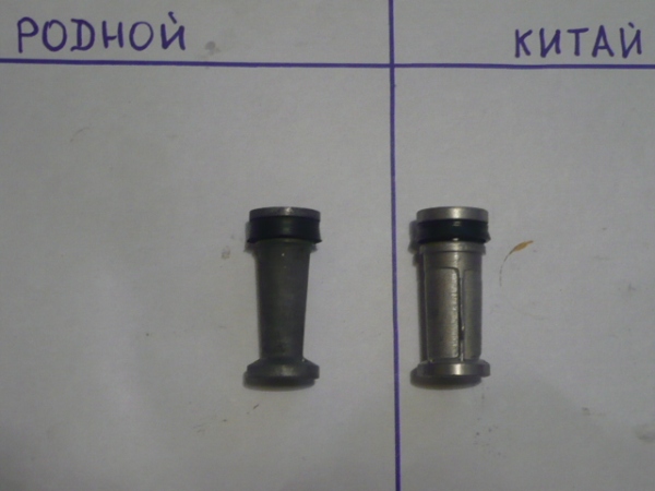

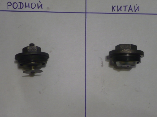

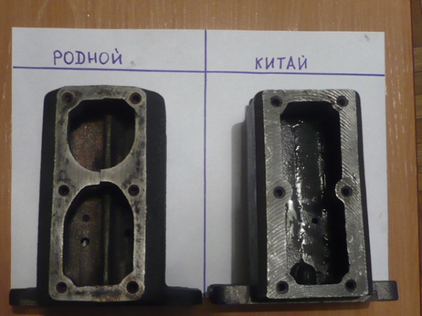

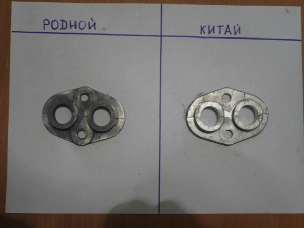

Re: Китайский ГТЦ старого обр.
Тоже купил себе китайский новодел. На первый взгляд смотрится неплохо, но корпус покрыт раковинами, похоже некачественный чугун, хотя зеркало цилиндров без раковин.
Диаметр тормозного цилиндра оказалось не 32 как у родного, а 25?
Внутри между ёмкостями тормоза и сцепления нет разделительного бортика и если случайно порвётся шланг или трубка сцепления, то пропадут тормоза.
Крышки взаимозаменяемые, но у китайской нет штуцера для насоса и прокачать сцепление будет проблематично.
Поршень, пружина, резинки сцепления аналогичны родным.

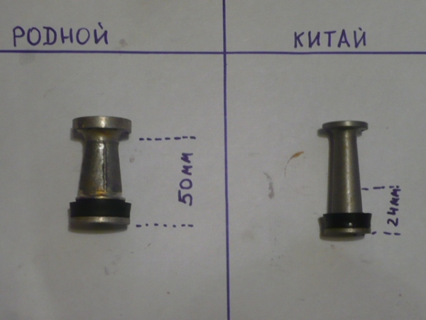

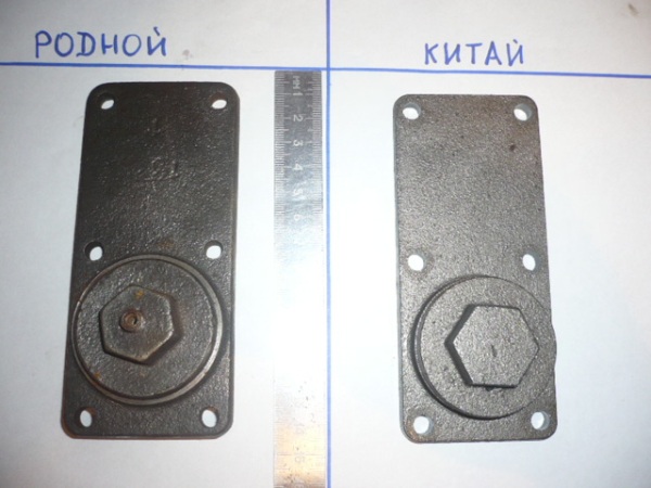

Тормозной поршень полностью другой. Во первых он D=25мм, во вторых он длинней, в третьих отверстие под толкатель глубиной вдвое меньше, ну и резинки соответственно тоже другие.
Верхняя крышка и крышка толкателеей одинаковы, но родная крышка толкателеей гораздо прочнее и качественней сделана.
Подводя итог скажу, что если-бы была возможность выбирать, то родной на голову выше китайца. И ещё вопрос к тем, кто поставил такой-же: Как повлияло уменьшение диаметра, а следовательно и объёма тормозного цилиндра на торможение?
чисто в теории усилие в тормозах должно возрасти . Но при этом ход снизиться . Подводить надо будет чаще .
Разделительный брусок в моем китайце есть как и штуцер для насоса
Походу дела китайцы тоже разные бывают
различие диаметров чисто теоретически даст китайцу на 40 % большее усилие , и на столько же меньше ход .
Это много .
rencom писал(а):различие диаметров чисто теоретически даст китайцу на 40 % большее усилие , и на столько же меньше ход .
Это много .
Согласен, но возможно даже ещё меньшее усилие, за счёт того, что сам поршень длиннее родного, соответственно его ход и рабочий объём тоже меньше.
Степанов ОП писал(а):, соответственно его ход и рабочий объём тоже меньше.
ну ход ограничен педалью . При нормальной регулировке он одинаков для обеих цилиндров .
