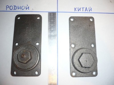

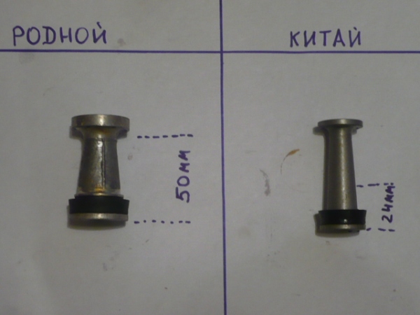

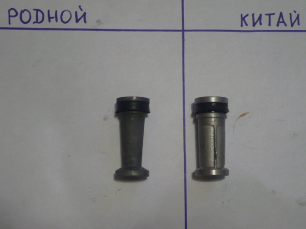

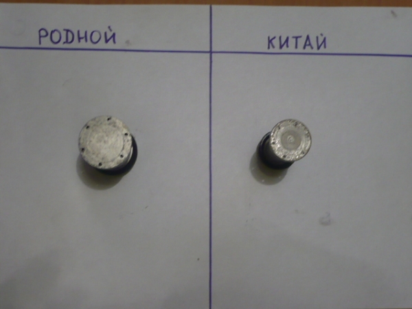

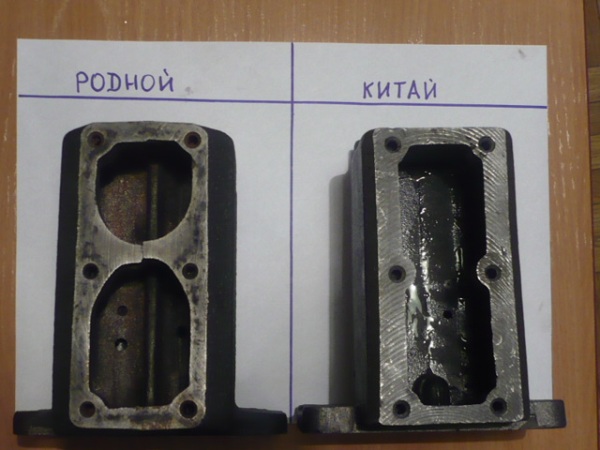

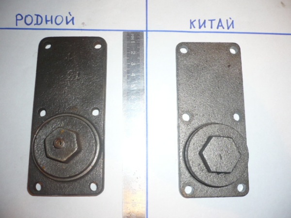

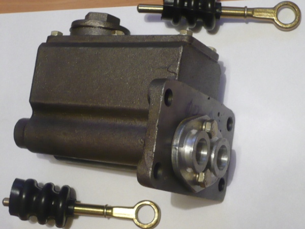

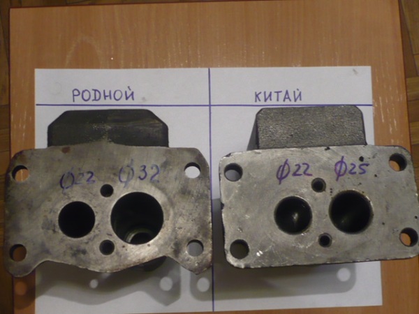

Тоже купил себе китайский новодел. На первый взгляд смотрится неплохо, но корпус покрыт раковинами, похоже некачественный чугун, хотя зеркало цилиндров без раковин.
Диаметр тормозного цилиндра оказалось не 32 как у родного, а 25?
Внутри между ёмкостями тормоза и сцепления нет разделительного бортика и если случайно порвётся шланг или трубка сцепления, то пропадут тормоза.
Крышки взаимозаменяемые, но у китайской нет штуцера для насоса и прокачать сцепление будет проблематично.

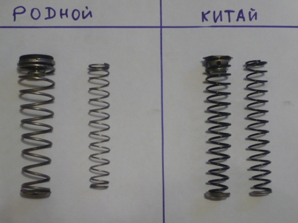

Поршень, пружина, резинки сцепления аналогичны родным.

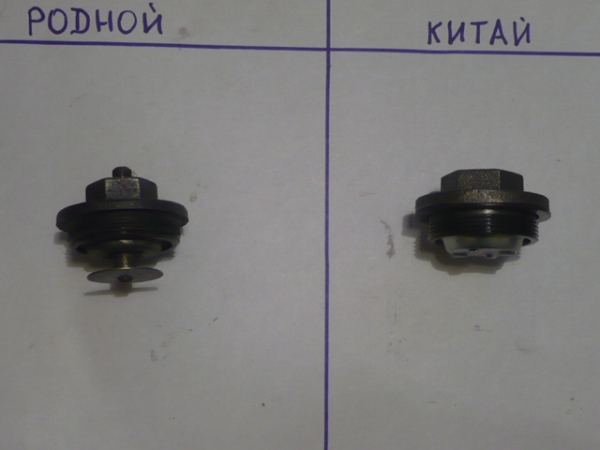

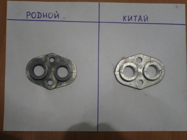

Тормозной поршень полностью другой. Во первых он D=25мм, во вторых он длинней, в третьих отверстие под толкатель глубиной вдвое меньше, ну и резинки соответственно тоже другие.
Верхняя крышка и крышка толкателеей одинаковы, но родная крышка толкателеей гораздо прочнее и качественней сделана.
Подводя итог скажу, что если-бы была возможность выбирать, то родной на голову выше китайца. И ещё вопрос к тем, кто поставил такой-же: Как повлияло уменьшение диаметра, а следовательно и объёма тормозного цилиндра на торможение?

чисто в теории усилие в тормозах должно возрасти . Но при этом ход снизиться . Подводить надо будет чаще .

Разделительный брусок в моем китайце есть как и штуцер для насоса
Походу дела китайцы тоже разные бывают

различие диаметров чисто теоретически даст китайцу на 40 % большее усилие , и на столько же меньше ход .
Это много .

rencom писал(а):различие диаметров чисто теоретически даст китайцу на 40 % большее усилие , и на столько же меньше ход .
Это много .
Согласен, но возможно даже ещё меньшее усилие, за счёт того, что сам поршень длиннее родного, соответственно его ход и рабочий объём тоже меньше.
