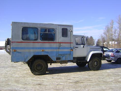

Привет, всем. Не прошло и трех месяцев, как мы нашли друг друга
- ГАЗ 3308, 2001 года, бензин,пробег 32000км, Тип ТС Специальные/прочее, категория Д, 10 зарегистрированных мест в кузове, подкачка, лебедка (пока не работает, не хватает чего-то в районе кардана).
Перегон из Саратова (а там она была не приколе), около 900км, прошла на ура. На круг обошлась (вместе с перегоном и поездом до Саратова) где-то в ... 160000р
Косяки конечно есть, из значительного лопнутая поперечена рамы где крепится коробка и КОМ. Т.к. вероятно буду ее дизелизировать, то за одно и поперечену махну или сварю по месту усиленную. Резина тож покоцанная, в основном по боковинам много порезов. Вот буду думать что ставить или опять КИ-115 или К-58 на кольцевые диски ? Из запаски только диск, тож повод затариться... Так что принимаю советы по озвученному, а так же поздравления или вопросы

Ну поздравляю
Хорошая машина за адекватные деньги!
Категорию менять планируется?

Поздравляю со вступлением в ряды Садководов! Классный фургон.

AlexiS писал(а):Ну поздравляю![]()
Хорошая машина за адекватные деньги!![]()
С категорией пока не знаю, возможно буду заморачиваться при изменениях связанных с дизелем (за одно и несколько мест "списать" для С), а мож и не буду - как карта ляжет. При постановке на учет (в Саратове она была 10 мест и категория С) в моей гойовне сказали или С без мест, или Д... Д я выбрал уже давно

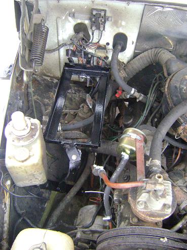

... мне не нравится когда АКБ стоит на улице и ваще без контроля. По месту смастерил площадку для АКБ под капотом. Справой стороны, в районе разьемов есть несколько не задействованных резьбовых соединений, три из них использовал для крепления одного из кронштейнов (заднего). Передний (свареный и гнутый из 5мм полосы) прикрепил к брызговику правого крыла, используя штатные отверстия (нижнее маленько рассверлил).
ДопАКБ (фургона, 210 Ач) думаю разместить под пассажирским сиденьем (там место как раз по габаритам). Выключатель массы поменяю на выключатель + от иногрузовика, а допАКБ через реле 50А буду запитывать нажатием кнопки в подходящее для него время. При заглушенном двс это реле будет всегда разомкнуто, тем самым обеспечивая не зависимость обоих АКБ на стоянке.
По приходу реле стартера (уже заказал) от Форд Ф150 прошлого века силовой кабель, идущий на стартер, будет под напряжением только в момент пользования стартером. Это пригодится для обеспечения не допущения не санкционированного завода (завяжу через сигнализацию) и безопасности с точки зрению возможного к.з. электролинии без предиков.
Фильтр-отстойник убран за ненужностью, за место пластикового фильтра тонкой очистки установлен металлический от Форд Эскейп. Т.к. фильтр значительно больше и тяжелей, то пришлось повесить его на метал. полосу, закрепив червячным хомутом подходящего размера.

...так-же Себе сделаю
а Я ещё на 4 мм с "голов" снял,клапана,свечи,масла,ремни новые шоб ужо А92 "питаться"
