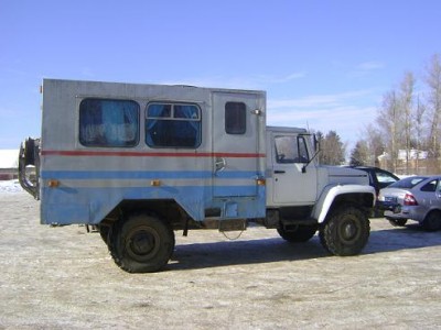

Привет, всем. Не прошло и трех месяцев, как мы нашли друг друга
- ГАЗ 3308, 2001 года, бензин,пробег 32000км, Тип ТС Специальные/прочее, категория Д, 10 зарегистрированных мест в кузове, подкачка, лебедка (пока не работает, не хватает чего-то в районе кардана).
Перегон из Саратова (а там она была не приколе), около 900км, прошла на ура. На круг обошлась (вместе с перегоном и поездом до Саратова) где-то в ... 160000р
Косяки конечно есть, из значительного лопнутая поперечена рамы где крепится коробка и КОМ. Т.к. вероятно буду ее дизелизировать, то за одно и поперечену махну или сварю по месту усиленную. Резина тож покоцанная, в основном по боковинам много порезов. Вот буду думать что ставить или опять КИ-115 или К-58 на кольцевые диски ? Из запаски только диск, тож повод затариться... Так что принимаю советы по озвученному, а так же поздравления или вопросы

Ну поздравляю
Хорошая машина за адекватные деньги!
Категорию менять планируется?

Поздравляю со вступлением в ряды Садководов! Классный фургон.

AlexiS писал(а):Ну поздравляю![]()
Хорошая машина за адекватные деньги!![]()
С категорией пока не знаю, возможно буду заморачиваться при изменениях связанных с дизелем (за одно и несколько мест "списать" для С), а мож и не буду - как карта ляжет. При постановке на учет (в Саратове она была 10 мест и категория С) в моей гойовне сказали или С без мест, или Д... Д я выбрал уже давно
strannik291
Спасибки

Хорошее приобретение за такие деньги
.. Поздравляю!

Александр111 писал(а):Хорошее приобретение за такие деньги.. Поздравляю!
Согласен, спасибки
К теме мониторинга рынка таких афто, пока эту машинку ждал к оформлению, в Воронеже продали (за два дня) ГАЗ 33081 (кто не знает, дизель)Вахта 2005г. за 250 000р. Но у меня такой суммы все одно не было, поэтому локти остались не кусанные
Это я к тому, что минимально средняя цена на авто.ру за 3308 порядка 350 000р, а 33081 ваще..., но имея удачу и терпение можно за меньшие траты найти себе подходящий авто.
А шишигу ВАХТУ, которую я ездил смотреть в Набережные продавали за 50 000р. Правда она была без тормозов и год не заводилась, но с виду вполне живая и до ума довести можно было. Там стопорнулись на документах. До моего приезда владелец свято верил и утверждал что с доками все в поряде и цена была сформированна им в вере, что проблемм не будет еще до меня.
Такой вот обзор рынка получился
Пы.сы. Забыл еще про ПАЗик. О нем инфу собирал еще до принятия решения что именно мне нужно. Так вот, в Нижегородской обл. стоял(стоит) ПАЗ 3206, сколько-то там после переборки движка, как завели что-то там стучало под клапанной... хозяин его в 40 000р оценил (все энто было узнано по телефону). На фотках этот ПАЗик с желтыми номерами, возможно рейсовый со всеми вытекающими...

Поздравляю!!!
Цена вполне приемлема!!! Молодец!!!

Поздравляю. Значит вместе бум теперь ГАЗ 3308 познавать. (тоже 2001г.р. "С", бизин)

Спасибки за поздравления, сам рад что стал "полноценным"
А чё его познавать? это ж не женщина - загадка на всю жизнь
С техникой такого уровня простоты легко сдружиться.
TRUMAN писал(а):Поздравляю. Значит вместе бум теперь ГАЗ 3308 познавать. (тоже 2001г.р. "С", бизин)

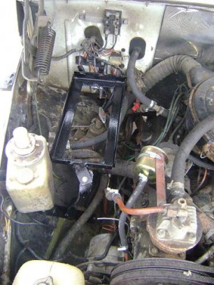

Из-за того, что на моем пепелаце лебеда установлена не на НАФе (Нижегородские Авто Фургоны) передний бампер смещен вперед более чем на полметра штатный кривой стартер не подходит. Озадачился его изготовлением, но.... не пришлось, т.к. отлично "встал" кривой от Уаз Буханки
. Единствнное, что пришлось делать это ухо на бампере для его дополнительной фиксации.

... мне не нравится когда АКБ стоит на улице и ваще без контроля. По месту смастерил площадку для АКБ под капотом. Справой стороны, в районе разьемов есть несколько не задействованных резьбовых соединений, три из них использовал для крепления одного из кронштейнов (заднего). Передний (свареный и гнутый из 5мм полосы) прикрепил к брызговику правого крыла, используя штатные отверстия (нижнее маленько рассверлил).
ДопАКБ (фургона, 210 Ач) думаю разместить под пассажирским сиденьем (там место как раз по габаритам). Выключатель массы поменяю на выключатель + от иногрузовика, а допАКБ через реле 50А буду запитывать нажатием кнопки в подходящее для него время. При заглушенном двс это реле будет всегда разомкнуто, тем самым обеспечивая не зависимость обоих АКБ на стоянке.
По приходу реле стартера (уже заказал) от Форд Ф150 прошлого века силовой кабель, идущий на стартер, будет под напряжением только в момент пользования стартером. Это пригодится для обеспечения не допущения не санкционированного завода (завяжу через сигнализацию) и безопасности с точки зрению возможного к.з. электролинии без предиков.
Фильтр-отстойник убран за ненужностью, за место пластикового фильтра тонкой очистки установлен металлический от Форд Эскейп. Т.к. фильтр значительно больше и тяжелей, то пришлось повесить его на метал. полосу, закрепив червячным хомутом подходящего размера.

...так-же Себе сделаю
а Я ещё на 4 мм с "голов" снял,клапана,свечи,масла,ремни новые шоб ужо А92 "питаться"
