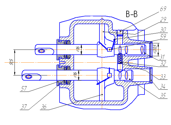

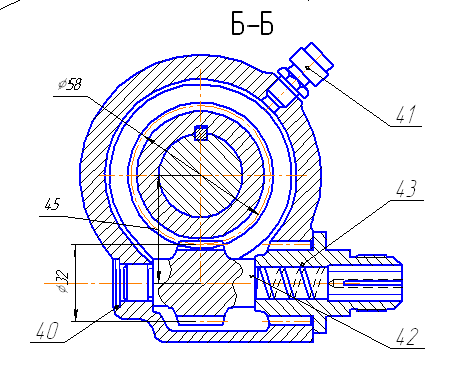

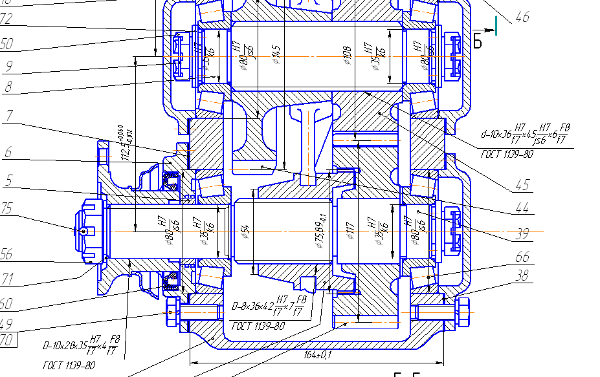

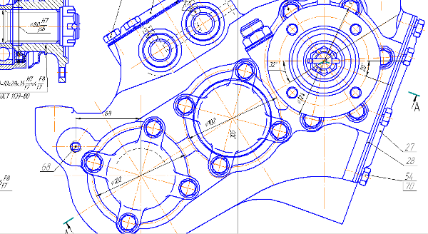

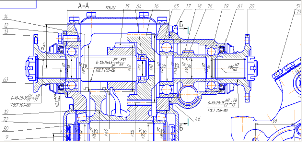

http://files.mail.ru/BWK972 вот, просмотр возможен только компасом;
сборка
корпус раздатки
спецификация

Re: Какие ф фланцев на раздатке и направление вращения
Вот такое есть
Съемник тормозного барабана ГАЗ-53
Двигатель Д-245 на украинском
Рулевой механизм ГАЗ-53-70
Раздатка ЗИЛ-131
Подвеска задних колес ЛАЗ-699 (думал пневмо)
Подъемник 2-х стоечный 2тн.
Съемник
Раздатка ЗИЛ-131
Съемник
