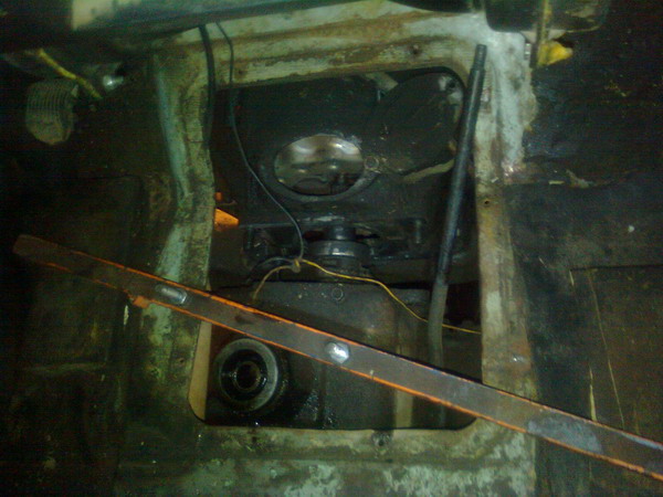

вот и я немного схитрил, когда менял сцепление.
Взял трубу 40х20, просверлил в ней 2 отверстия, положил в кабине на пол, вместо 2х болтов вкрутил шпильки, на них надел трубу. В общем вывесил коробку на трубе через дыру в полу кабины. Коробку сдвинул назад вместе с карданом (открутил только от моста и подвесной).

Re: как быстро заменить сцепление
Вот фото, как я менял диск сцепления

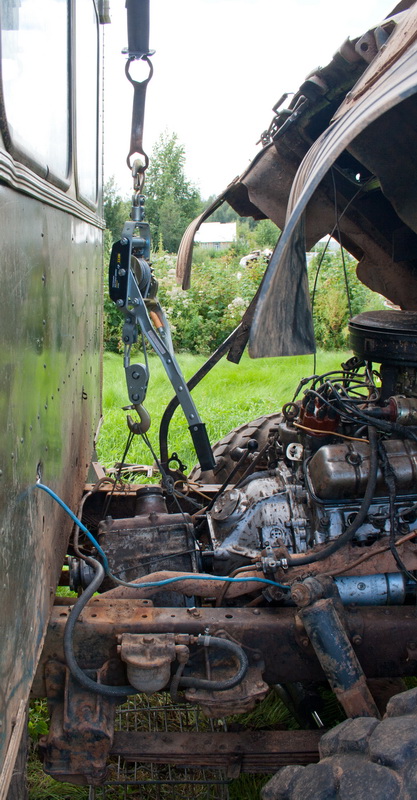

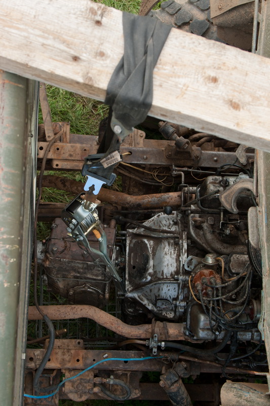

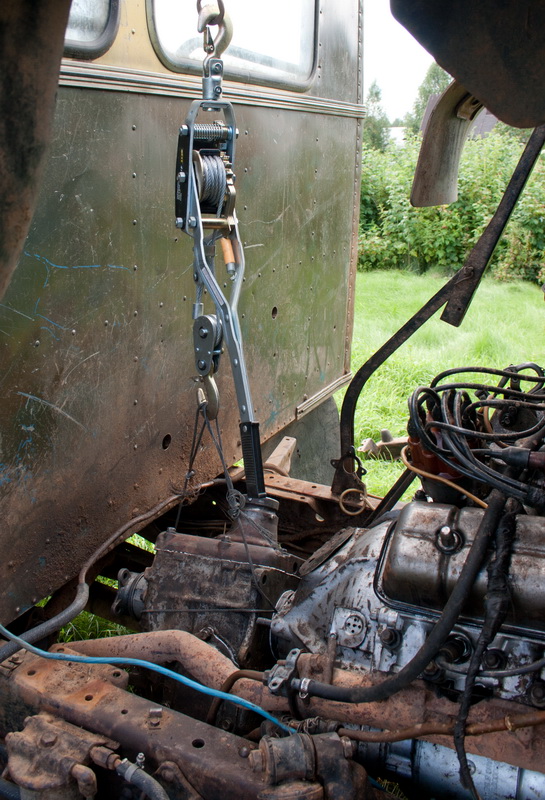

Недавно так вот менял, 15 минут на установку конструкции ушло и минуты 2 на установку КПП, очень удобно. Лебедка у меня на неск. тонн правда, слишком габаритная. Руками КПП поставить одному помоему не реально, я пробовал до лебедки - дохлый номер, если только подкладывать дощечки, да и то... А ещё если КОМ есть...

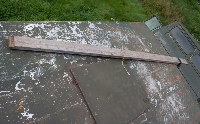

А как у тебя закреплена доска что на этом твоем фото,она прикреплена к кунгу?Или опирается на кабину?

- Yuraz
- Сообщения: 1990
- Откуда: Киров (Вятка)
Хорошо Виктор, завтра позвоню тебе
А начать надо - с откручивания карданов лебедки от КПП + кардан на раздатку + 4 гайки на 19 или 22 вроде.
Далее, сверху скрутить "полик", и я раму скрутил, где рукоятка фиксации кабины, иначе КПП не выйдет эти 3-4см. Т.е. эта рама с ручкой мешает. Вот эта подготовка занимает часика полтора два, перед скидыванием. Лебедка есть для установки КПП, а скинуть КПП и на землю можно, если земля мягкая.
