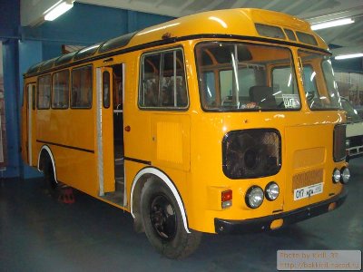

Думал думал, все не мог вспомнить, где я это видел. Нашел!
Вот почти готовое решение: http://trucks.auto.ru/trucks/used/sale/88774.html
Как вам, люди? Мне почему-то в последнее время стала очень симпатична эта модель автобуса. Особенно если такого хорошенького желтого цвета. Помните наверное, царский был цвет. А эти шикарные обзорные окна! Супер воспоминания о поездках на таком.
Такой наверное мог бы стать в свое время аналогом забугорного Wolkswagen T1. Этакий хиппимобиль. Катаешься по стране, на звезды любуешься. Вот он, красавчик.

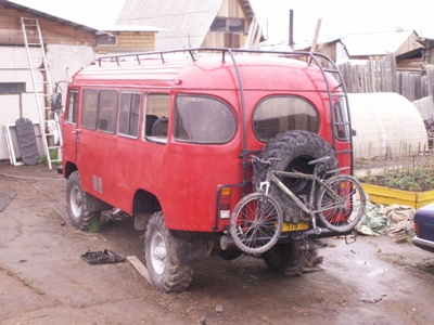

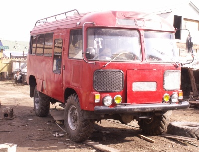

alexkor
Re: Полноприводный ПАЗ
1,5 года работы - еще месяц остался
- Вложения
- Мои 5 копеек...
- PICT2113.JPG (93.43 КБ) 28558 просмотров
Песец
- Питерский ЗЛОДЕЙ
- Сообщения: 2730
- Откуда: Санкт-Петербург
Пожарный шишигопаз?
А что внутри? Делитесь военными тайнами.
м.т. +7 (812) 941 31 78
Andrew
- Призрак
- Сообщения: 354
- Зарегистрирован: 02 май 2008, 20:15
- Откуда: Пермский край
Выглядит хорошо, даже сказать заманчиво.Движок снимать вообще красота,там салазки стоят. Кстати двигун чей стоит? Вот бы фотки увидеть всего авто и салон внутри пощупать
Кстати - а тогда у тебя под какую категория подпадает твои 5 копеек
Я имею с категорией "С" будет облом нужна будет категория "Д"
пс Вот если еще установить ступицы от БРДМ и колеса от БТР- 80 КИ-126 будет очень супер, такой пройдет везде
Роджер Вэбсон
Роджер Вэбсон
Призрак
- Сообщения: 2553
- Откуда: Москва Тушино
Алекс
- Jecki
- НОЧНОЙ ГОРСВЕТ
- Сообщения: 5842
- Благодарил (а): 5 раз
молодец!!!! тоже хотелось бы взглянуть что в нутри ичто с документами.
а что двери не оставил складные
Jecki
Ну что сказать, что сказать... У меня всегда после бани - морда кррасная такая ! ))) Попробую перечислить весь фарш.. Был разобран да скелета,одна секция удалена, по периметру обварен уголком на 75, колесные арки расширены, (бочки 200 л. из под гудрона), вкатил задний мост 66го, установил подкачку, 3-й бензобак, все полезное пространство в раме в ящиках и рундуках (6 штук), потолок усилен, сзади изолированный багажник на 2 куба - влазит 15 мешков рыбы или 1 лось. Лебедка от БТР - посередине, люк в полу. Включает 2й номер экипажа. Бампер - рессивер. Утеплен насмерть - пол пенопласт, стены потолок - изовер, изолон, кожзамен. 2-е стекла везде, на герметик. Вентилятор в потолке - вытяжка, нагнетание, фильтр. Люк. Салон 10 мест - высоких, широких, раскладных, зимой вместо одного - печка. Задний ряд трансформер- трахта 210 на 220. Нерж. бак на 50 литров. Доп радиатор в салоне - в Якутии живу - ( разводка над термостатом ), эл. вентиляторы. Кресло водителя - вообще песня - 4 эл. движка, подогрев. Ну и салон - как в самолете, даже табличку "выход" достал ) Это то, что сделал. В планах музыка, связь, блок подзарядки пальчиковых батареек, выдвижные ступеньки, и т. д... Знакомый гаер - немаленький чин, курирует этот проект ), консультируюсь постоянно. Друзья железа натаскали, колес, еще на 2 машины ))
