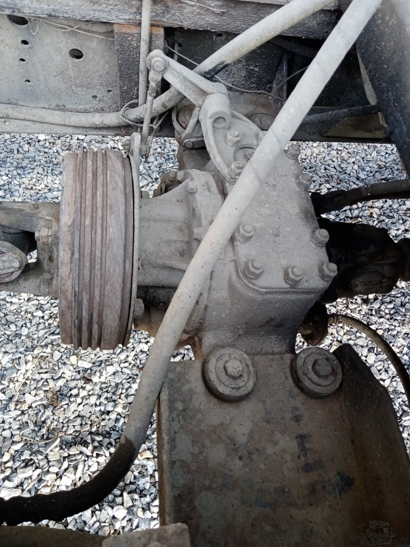

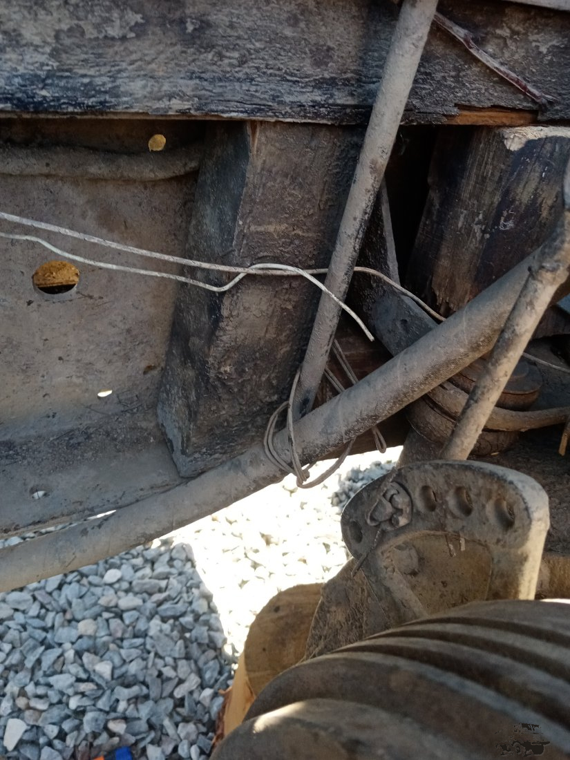

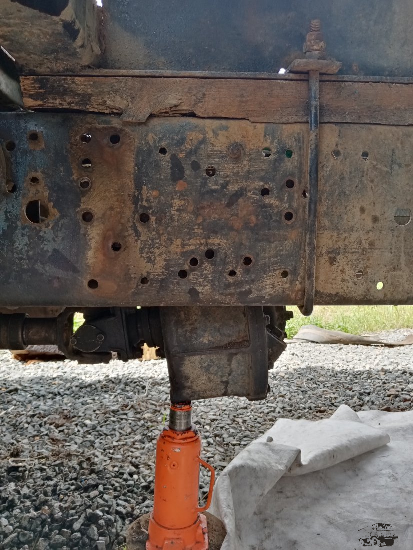

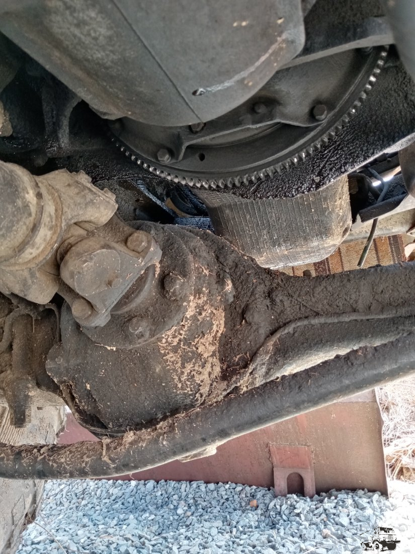

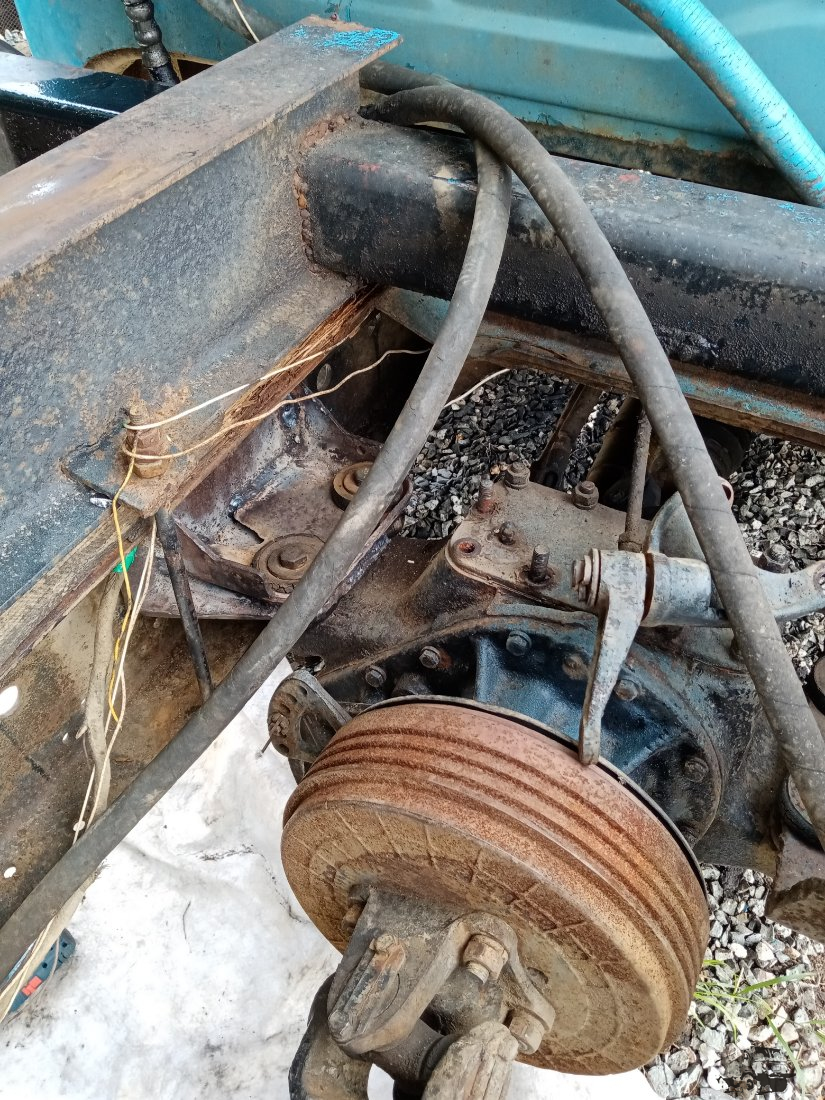

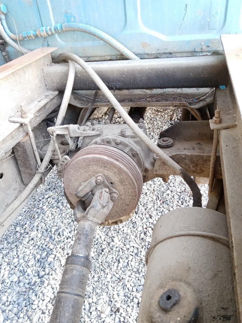

Очень интересная машина! Редуктор на переднем мосту развернут на 180 градусов получается? Раздатка как висит на раме? штатные кронштейны от 13-го вместе с поперечинмаи или самодельное что-то? Будет возможность пофоткай, пожалуйста.

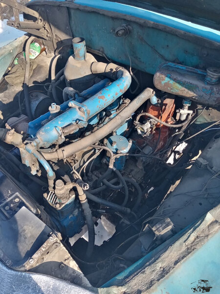

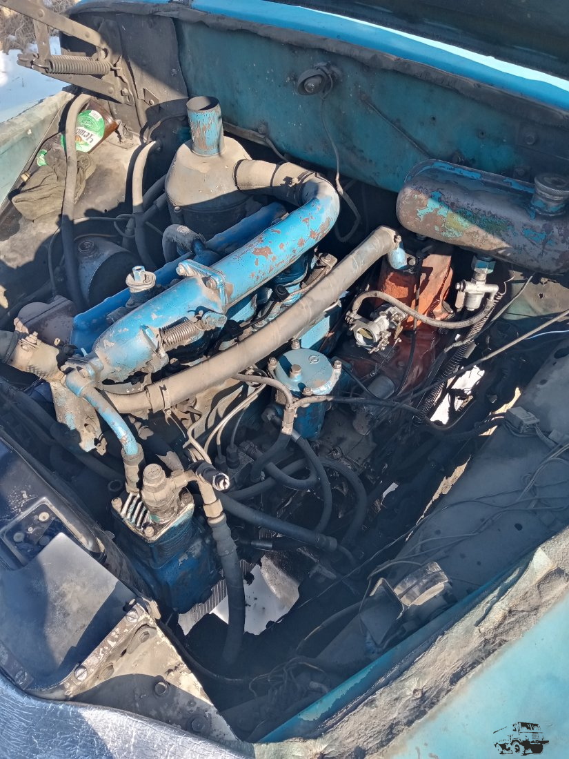

Смотрю и дизель даже с пускачом! Даже вошел в подкапотное пространство? Раньше слышал что там рулевой вал мешает
...сам машину собирал или досталась такая? С документами как?

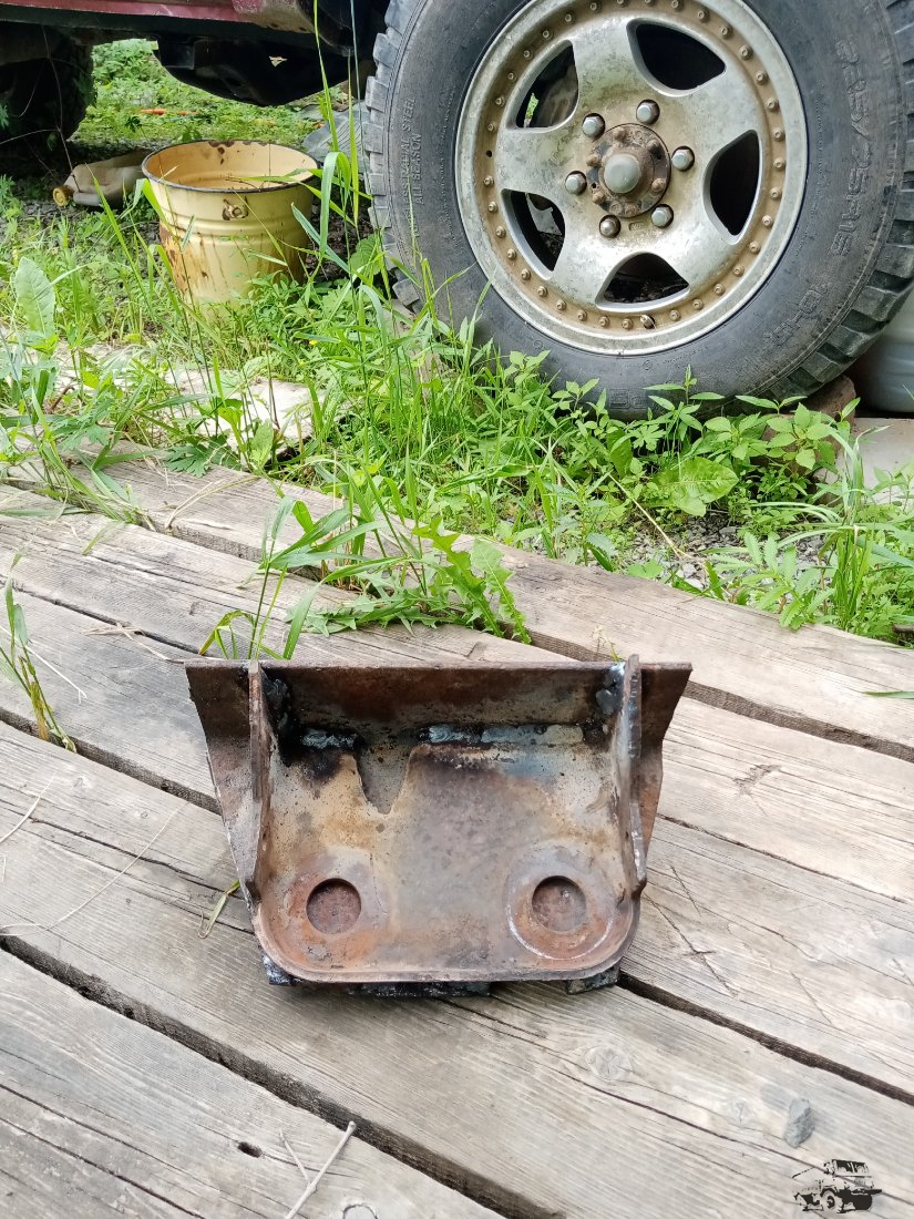

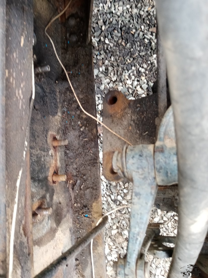

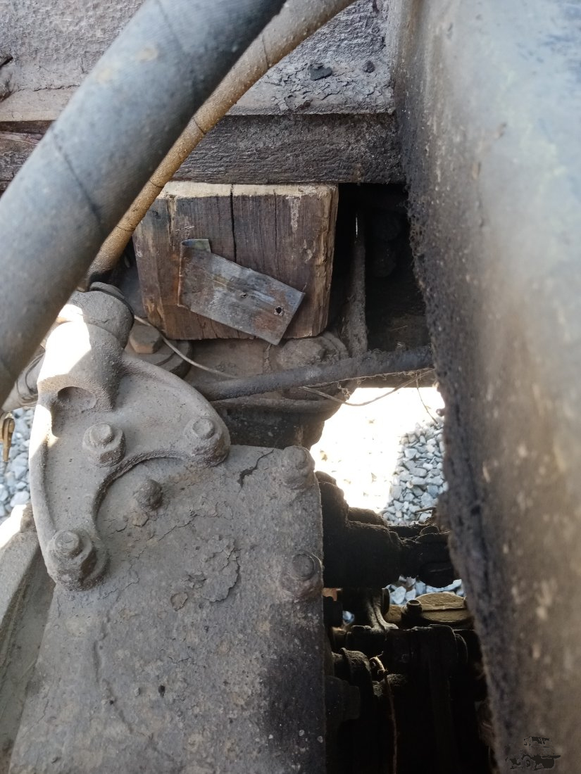

[ref]andrei[/ref], машина досталась такая, оформлена как тракторное средство, редуктор да перевернут, под пускач в кабине немного вырезан пол, под стартер))) правый кронштейн самодельный из швелера на 270, 5мм толщина, а левый какой-то то-ли родной то-ли откуда то такой изготовлен был, но левый отлмило уши крепления к раме ездил так, расклинив чурбаками месяца два, на данный момент седня снял отдал местному спецу чтобы чтонибудь придумал или новую стенку под уши крепления то-ли что ему взбредет в голову, как проще и крепче, рулевой вал соединяется с сошкой которая от колеса идёт через сварку переварено.

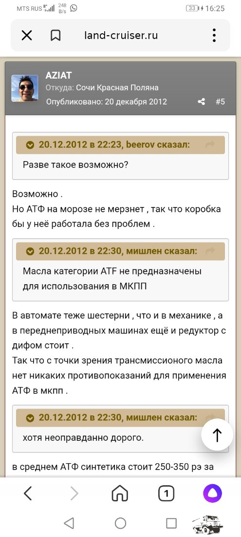

[ref=#aa0000]rencom[/ref], AZIAT, знает о чем говорит, я по этому форуму сурфа сам почти полностью перебрал.

Mityai писал(а):[post]438768[/post] AZIAT, знает о чем говорит, я по этому форуму сурфа сам почти полностью перебрал.
Видов шестерен прям на вскидку вспомню три и для всех разное масло , чего АТФ в мост не лить там тоже шестеренки , в АКПП к АТФ пришли для комфортного переключения в местах где это не требуется как ездили на мазуте так и ездют , различные кораблики и карьерная техника ни какого АТФ свои гидравлические масла.
