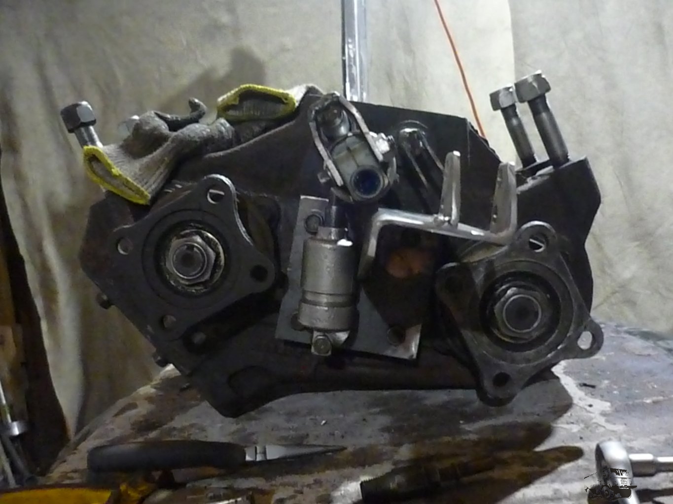

Нейтраль ловлю дополнительным штифтом, выдвигающимся на пути ползуна перемещаемого цилиндром. Получается когда она нужна, этот самый штифт ограничивает ход штока переключения передач не позволяя ему полностью доходить до включения пониженной передачи. Штифт же выдвигается моторчиком от охранки, нагрузок там никаких и он вполне справляется.
Вот тут когда ещё только собирал:

Ха! Я сделяль.
Славону ещё раз спасибо за подсказку про отлов нейтрали.
Правда как всегда, всё перепутал и пошёл своим путём.

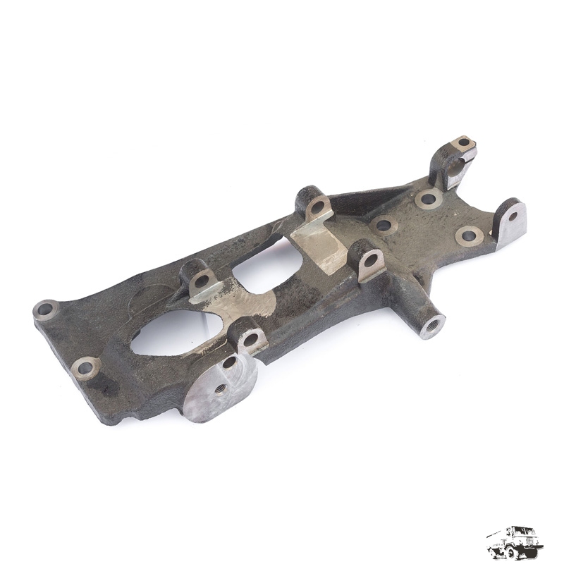

[ref]Таймыр[/ref], я такой ищу за вменяемые деньги.
Ставят на уаз патриот. Вот с ним есть смылс покувыркаться. А те что вместо гура, эти, да, без пилы не встают

у него номерок есть каталожный или это самопал? и если самопал то куда и как с ним компрессор встаёт?

Илья. писал(а):[post]395552[/post] Заводская поделка. Номерок должен быть.

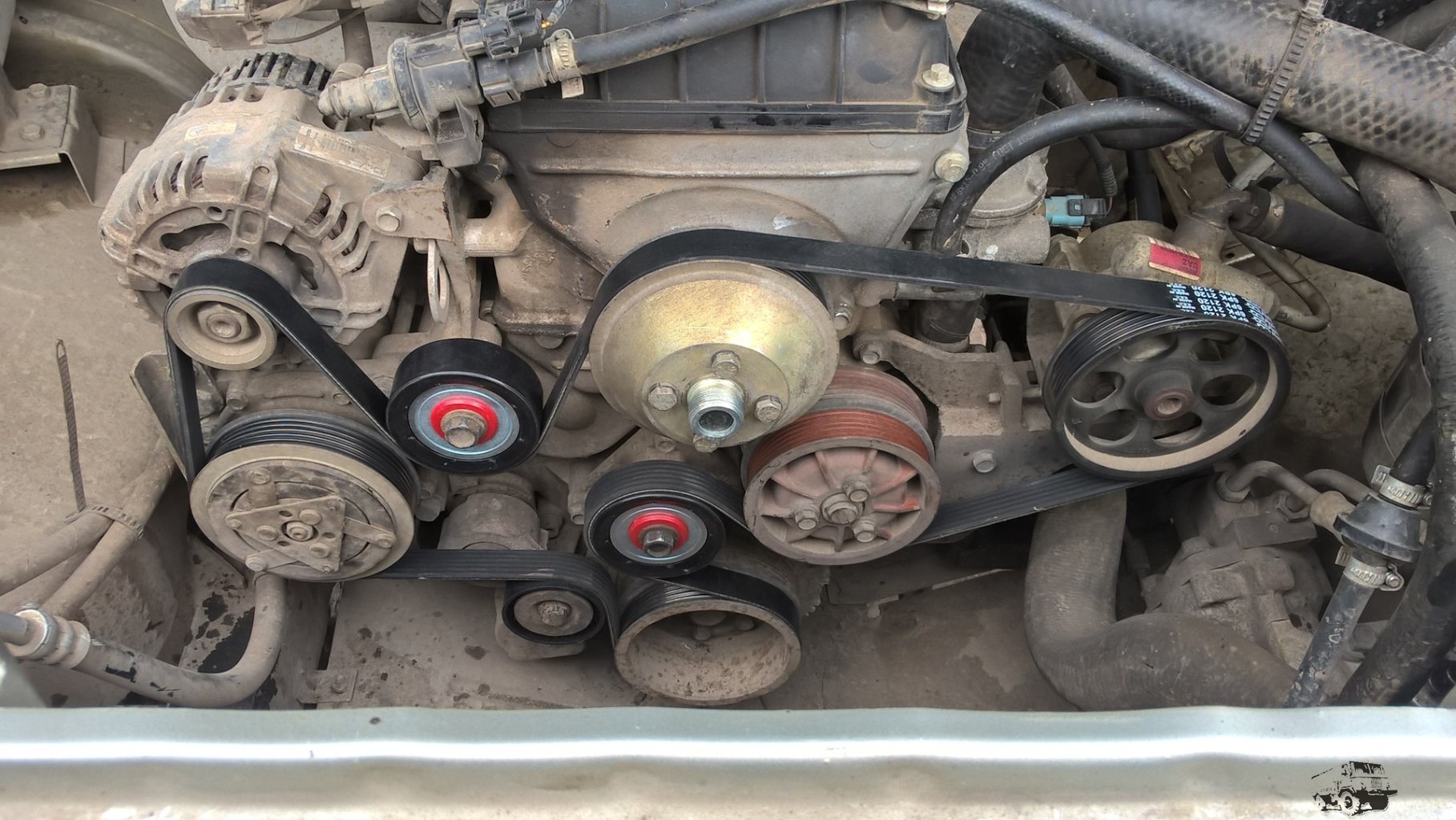

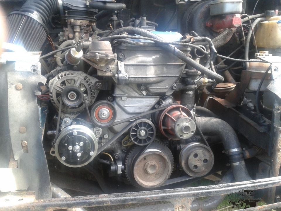

ага, нашол уже но не нравится 2 момента
1. 1 ремень на все агрегаты включая ГУР и компрессор
2. 4000р для этого куска чугуна многовато будет....
Кронштейн ЗМЗ-40904 крепления агрегатов под кондиционер ЗМЗ
409-1029018-10
Таймыр

Стоит прикинуть угол обхвата с таким вариантом, а то может ни то, ни другой не будет работать. На уазах такое вроде не редкость даже без кондея.
Не забудь про весь геморрой с замасливанием и последующим размасливанием воздуха, а то плунжеры компрессора быстро станут никчемными.

SergeyK писал(а):[post]395564[/post] Стоит прикинуть угол обхвата с таким вариантом
это заводское решение а не колхоз....
при этом на УАЗовском шкиве есть 2 ручья под поликлиновый ремень и что мешало разнести агрегаты на 2 ремня мне лично непонятно и не сильно нравится т.к. все агрегаты на одном ремне и углы охвата не такие и большие как хотелось бы для той же помпы и вентилятора который на больших оборотах зачастую проскальзывает при ослаблении натяжения....

потому и написал -Таймыр писал(а):[post]395563[/post] 4000р для этого куска чугуна многовато будет....
Это как-бы заводское решение и вполне работоспособно. Но примерно прикидывал - площадь обхвата ремня можно изменить. Там по идее не сильно сложно. На уазовском всё немного не так как на соболегазелях - насос ГУР ниже, мех натяжитель ремня, нет паразитных ролика и шкива мясорубки.SergeyK писал(а):[post]395564[/post] Стоит прикинуть угол обхвата с таким вариантом, а то может ни то, ни другой не будет работать
Мало купить только кронштейн, ещё и по изобретать чего придется наверное
Основное это найти эту приблуду, а дальше проще)))
Можно конечно и самопальный изобразить, но это "план бЭ"
Вот вроде заводское решение. Обхват шкива приличный в отличии от версии для ульяновцев.
