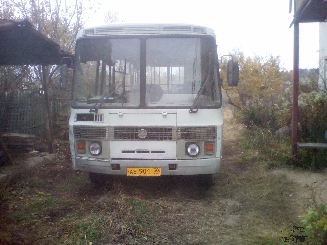

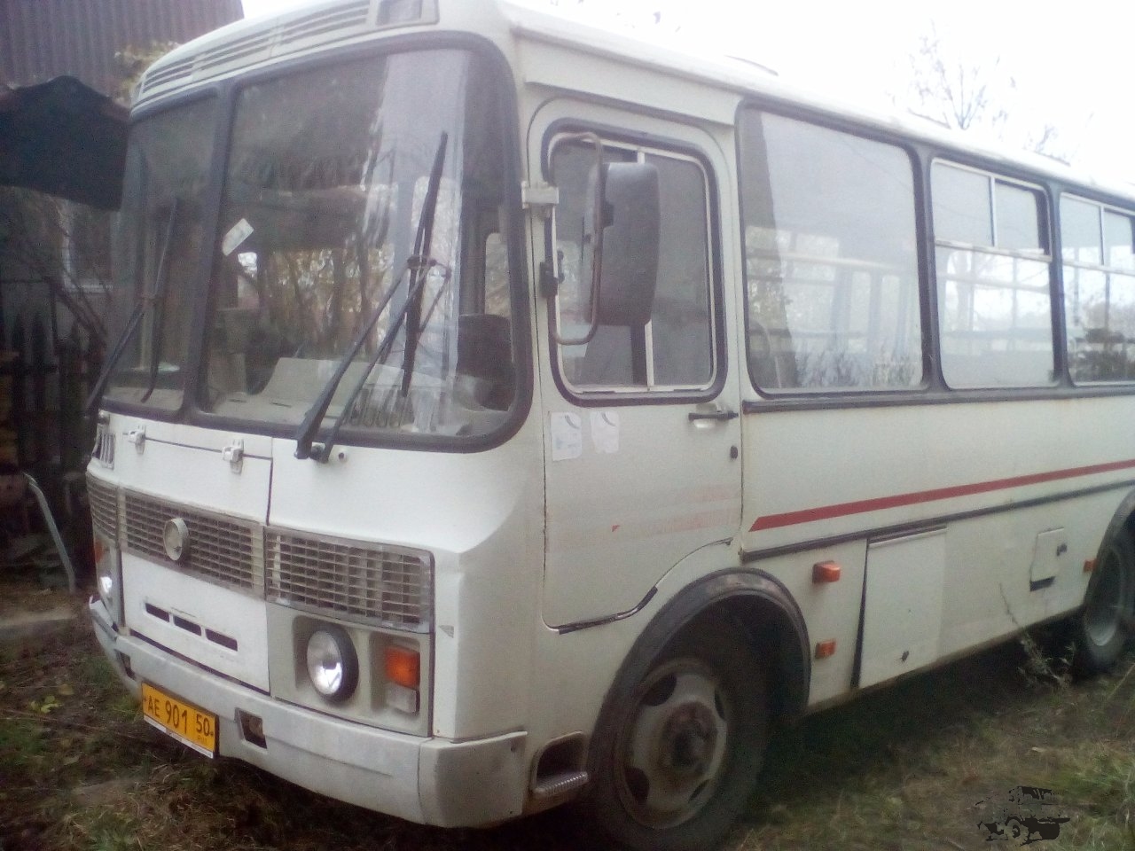

Давненько я присматривался к ПАЗикам, вот время и пришло - будет теперь чем до весны руки занять сельскому хозяйственнику
Взял в Щербинке ПАЗ 33054-07 с заводским дизелем д245.7Е2, 2012 г, экокласс 3, пробег от 200т.км и выше. Как ни странно краска родная. Из плюсов комплектации:бортовая сеть на 24В, КПП ЗИЛ. Из минусов: компрессор от шестерни ГРМ.
Планируется под переоборудование: снятие пассажирских мест до 7-8 шт., установка перегородки отделяющей грузовой отсек и установка широкой двери сзади... Скотовоз с пассажирскими местами. Подпадает под тип ТС Специализированные прочие (грузовые).
Также возможно ускорю мост, т.к. скорость на спидометре при 2200 - 90 км/ч, что реально около 80-и, если не меньше.

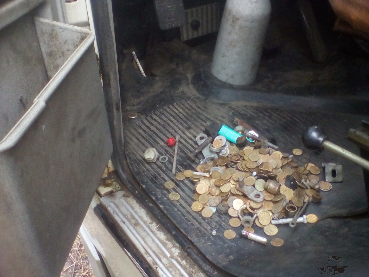

А это я выгреб ранее из кармашка водительской двери. Типа водители пазиков самые высокооплачиваемые
Это около 450 50-копеечных монет и немножко других. Всего я из автобуса выгреб около 300 руб всевозможной мелочи. Есть кое-какие плюсы в приобретении и маршрутной техники
