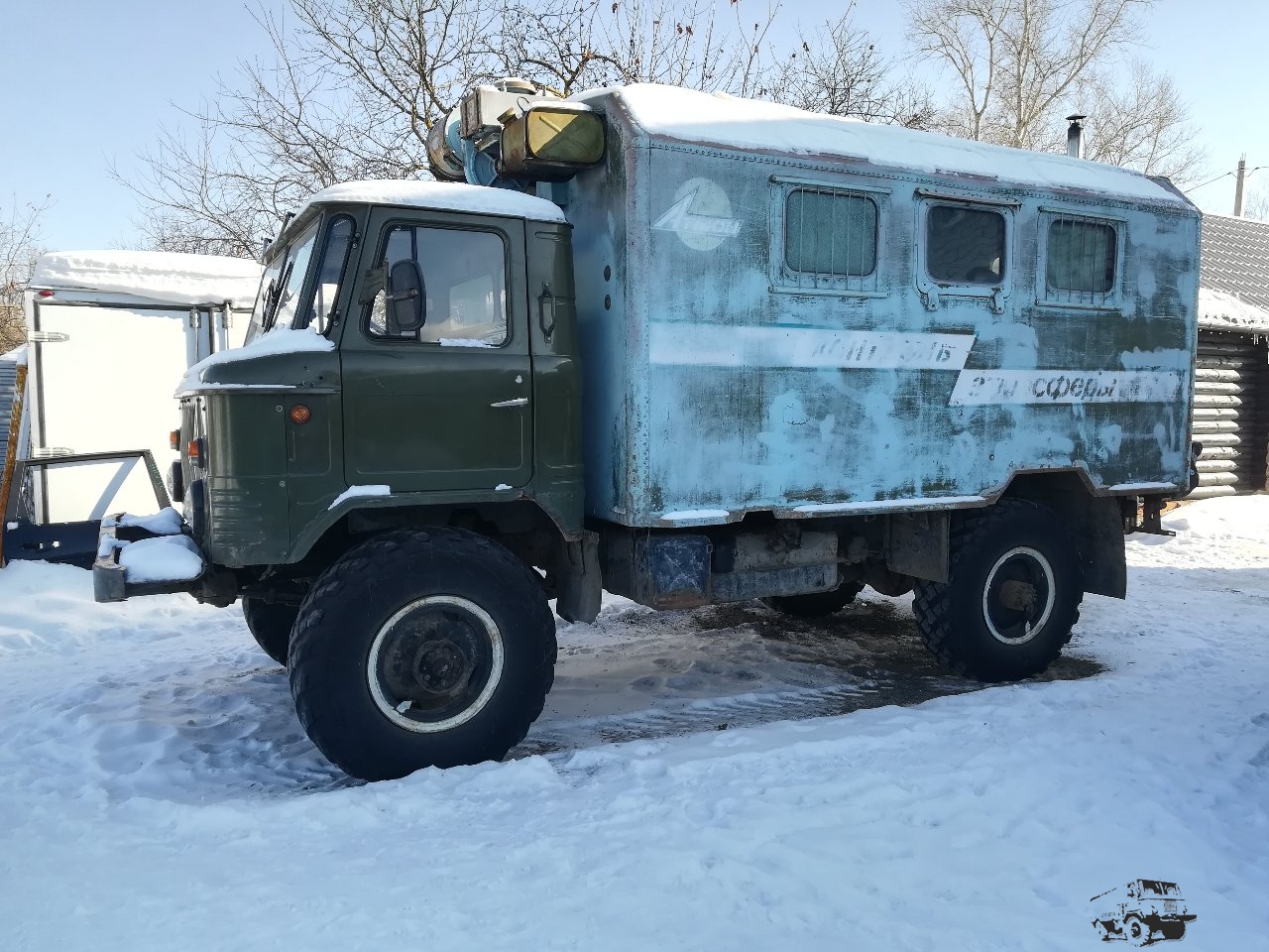

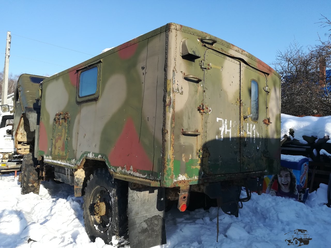

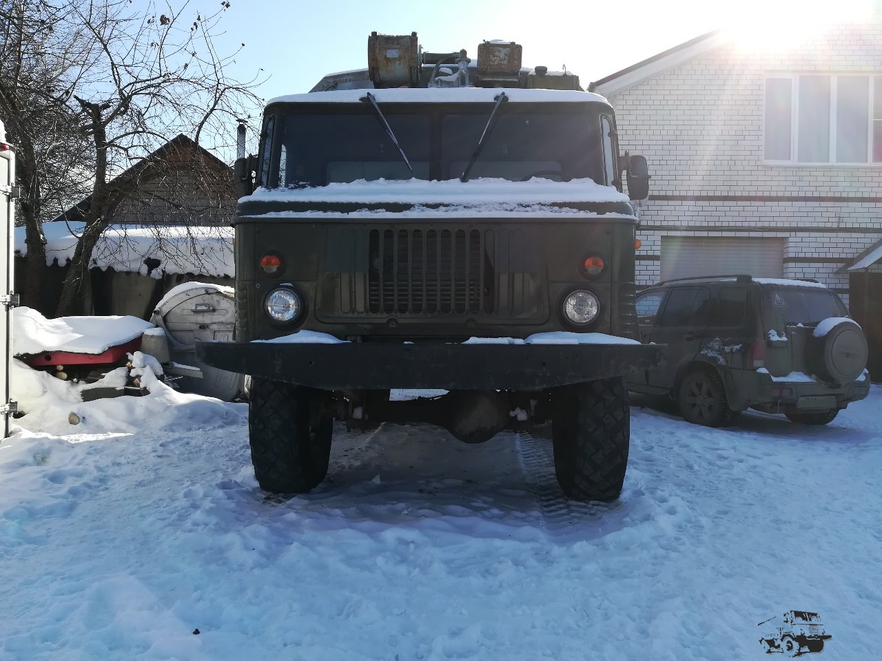

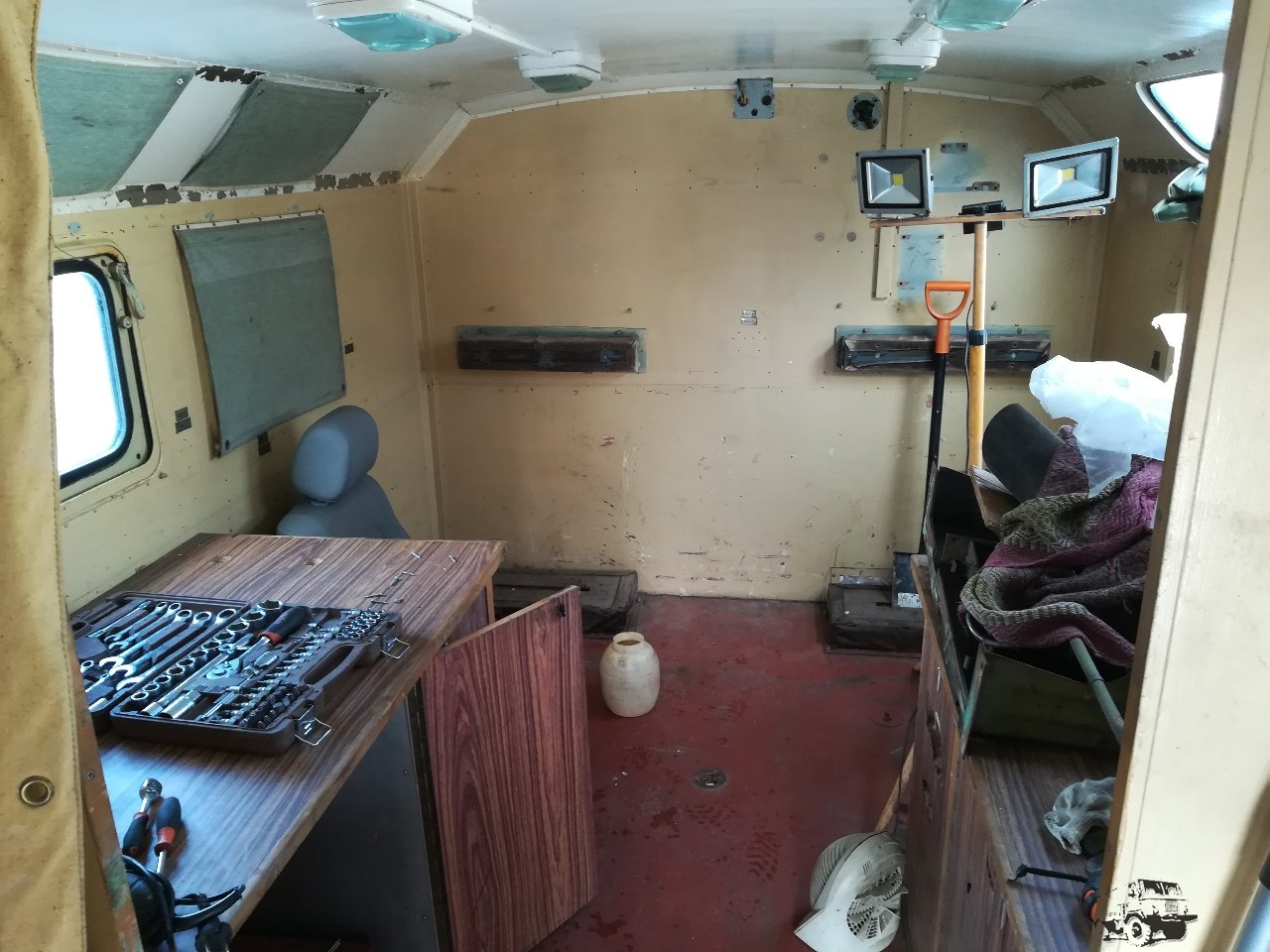

Здравствуйте уважаемые фоумчане, давно хотел собрать себе грузовик для путешествий. И вот сбылось, продал я своего Ниссана Атлас и купил две шишиги, одна из них с высоким кунгом Газ 66-11 ТЭ-1145 1992 г.в., вторая в качестве донора газ 66-15 1985 г.в. Низкий кунг. Буду переставлять автономный котел кунга, подогрев двигателя, ком и лебедку. Принимайте в ряды шишководов))

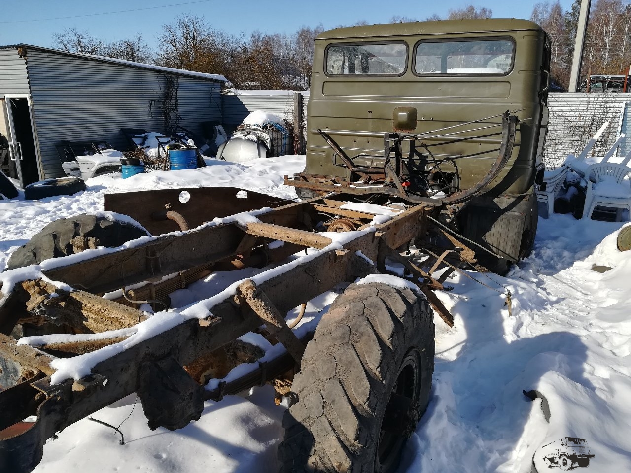

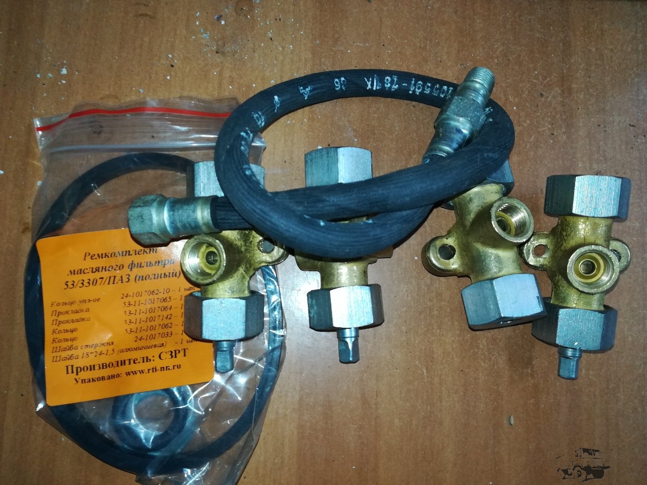

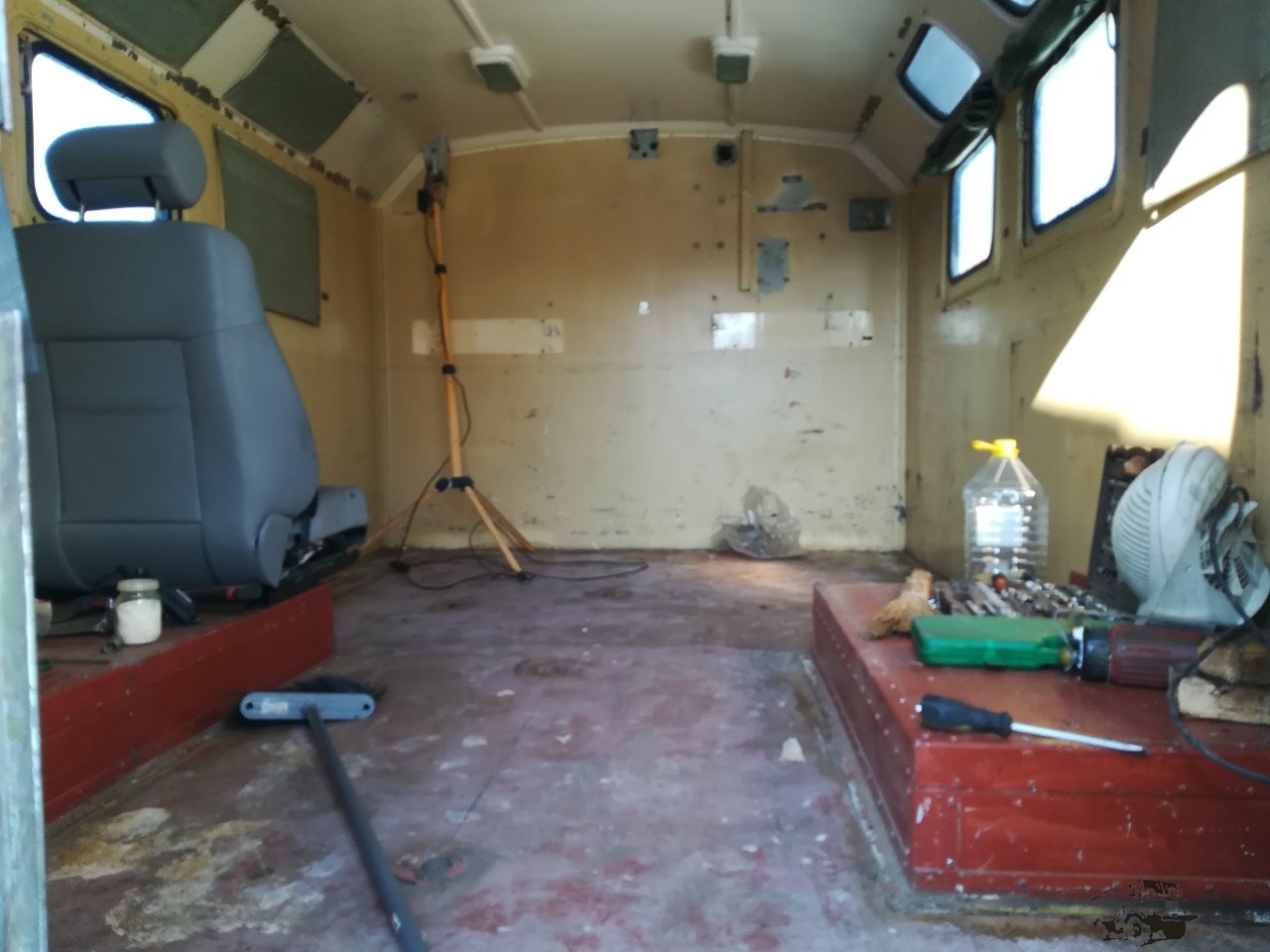

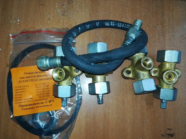

Да, уже прочувствовал полезность покупки двух, даже по мелочам. Поменял масло фильтр, свечи, провода, перебрали карбюратор (еще не отстроили по нормальному) купил воздухан (кастрюли на обеих машинах утрачены ), краники, шланги подкачки, буду восстанавливать подкачку. Вынес всю мебель из кунга, все самое интересное впереди.

ЗЕМЛЯК ПРИВЕТ! Подскажи где брал краны и шланги на подкачку. Кабину не продаешь?

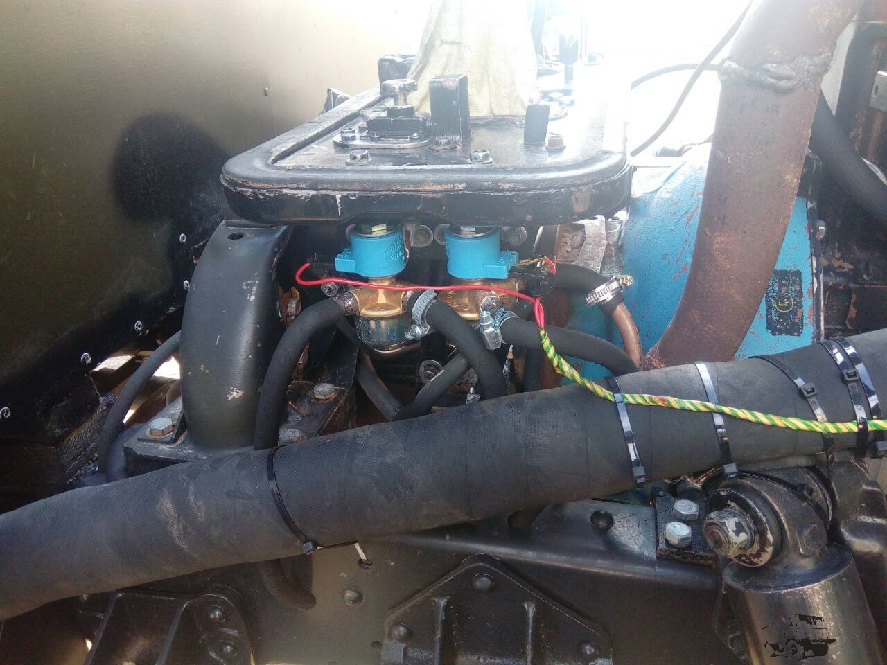

ТАК на всякий пожарный ,как если поставить 2 а воздушных эл клапана ,вместо родного крана на управление подкачкой ,1н на передок ,а 2й на задний мост, плюсы думаю есть ,
Да воздастся ищушему...!
ПОМПАТЕХ
- Пархат
- Сообщения: 2402
- Откуда: Казахстан Алматы
Купил две шишиги, собираю из двух-одну 66-11
ПОМПАТЕХ писал(а):[post]368986[/post] ТАК на всякий пожарный ,как если поставить 2 а воздушных эл клапана ,вместо родного крана на управление подкачкой ,1н на передок ,а 2й на задний мост, плюсы думаю есть ,
а зачем два . можно одну но двухходовую
повернул направо стравливает
налево повернул закачивает
третий год полет нормальный

трубок меньше , ну и остальное сам осилишь когда посмотришь как подбираться к штатному крану
