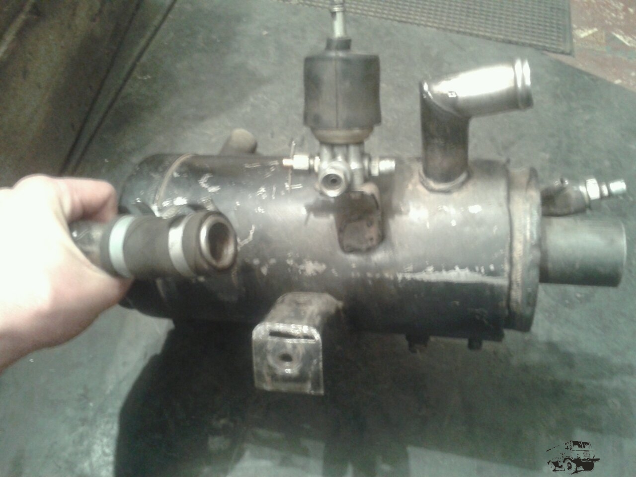

Сегодня попытался установить ПЖБ-12, не получилось, не нашел отверстия в раме чтоб совпадали с креплением ПЖБ, у меня ПЖБ с двумя точками крепления, в инете увидел что есть и с одной точкой крепления, у меня ПЖБ не от газ 66?, или изменили модификацию?

С двумя точками крепления это и есть родной 66-го. Резьба под болты на восемь в нём. Ставится с левой стороны от двигателя по ходу машины. Прикручивается к верхней полке рамы и рядом с торца.

[ref]TIGER 74[/ref], В каком месте он стоит я знаю, но отверстий в раме нет, точнее есть, но они не совпадают

[ref]Mgla[/ref], Через час в гараже буду я тебе точно скажу размеры по раме отверстий.

[ref]Mgla[/ref], Ну вобщем померил, отверстия на раме находятся ровно над подушкой в которую упирается передний мост при сильном сжатии. Диаметры отверстий ровно 15мм. По рулетке от кронштейна амортизатора до центра отверстий у меня вышло 17см и 7мм. Они там на самом виду. Есть фото но с телефона качество не очень, не хочется форум засорять. Ну если нет отверстий вообще тогда могу более точно размеры снять.

[ref]TIGER 74[/ref], Отверстие есть только одно диаметр не мерил, но примерно так и есть 15 мм., как раз под крепление подогревателя с одним кронштейном, с нижней стороны рамы (верхней полки) остался след от кронштейна подогревателя, если не трудно напишите, расстояние от края рамы до центра отверстия.

[ref]Mgla[/ref], Замерил сейчас отверстия, там два ньюансика есть, так что если что по месту ориентируйся. Ну вот мои размеры: центр верхнего отверстия от края рамы от двигателя получился 23,5мм. А с боку от верхней полки до центра 25мм. Но там внутри рамы стоит вкладыш для усиления и он у меня с боку по изгибу к верху прижимается не плотно к раме. И поэтому размер может быть не точным. В этих отверстиях болты у меня поподают по краям. Выше размер заводских отверстий в раме а мой размер именно по болтам как они встают получился такой: центр верхнего отверстия от края рамы от двигателя 21мм. С боку от верхней полки рамы центр получился 29мм. И второй ньюанс нижний патрубок котла который с переди от радиатора, сильно близко стоит получается в притык к передней траверсе двигателя (у некоторых 66-ых даже трёт об траверсу) так что размер от кронштейна амортизатора можешь миллиметра на 4 убавить. Который я до этого давал. Мерил кстати сейчас по месту два котла, размер получился один и тот же.

[ref]Mgla[/ref], Сейчас перечитал твоё первое сообщение и только врубился о чём речь идёт. Две точки крепления ты имеешь ввиду два кронштейна на котле? А я подумал про болты. У 66-го родной котёл с одним кронштейном по середине под два болта на восемь.

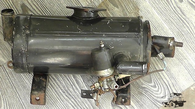

Так у меня родная-то стояла, ну комплектная какая-то, чего-то не хватает. Я снял, решил купить и поставить что-то посовременней.
Самарские говорят. Только стоят конечно не дёшево. У нас на 2квт в районе 20 руб. За Уралом такой же вроде 14.
Сегодня слышал китайские какие-то есть по 11, но тоже не у нас.
Ставить родной считаю моветон. )))
Сейчас пока котёл 220 поставил. )

Точно не знаю но по-моему у тебя котёл от ГАЗ-53. Конечно штатный котёл имеет свои ньюансы, но мне нравится он.
