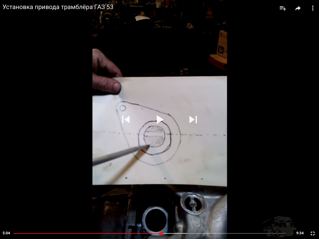

Не заводиться двигатель
Я нашёл в ютюбе видео про трамблер газ 53 и сделал себе фото оттуда. Так и поставил и собрал как рассказывает автор видео.
- Sakhalinec
- Сообщения: 1680
- Откуда: Сахалин
поставил ты его по картинке может и правильно ,но! нижнюю часть (привод) перевернул! те не убедился что именно первый в вмт после такта сжатия.Другими словами прое..л один оборот коленвала.
