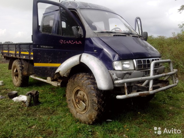

У нас в Кирове такая вот была. Сам не звонил, но в объявлении телефоны есть.
Если интересно, можете позвонить и спросить что и как у них там сделано.

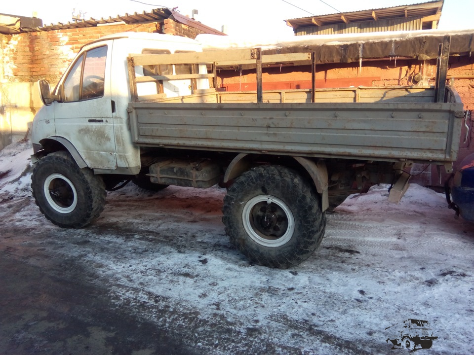

Судя по колёсной базе рама у этого красавца вроде как от 3307 или подобная.Я думаю поставить кабину от 3202 на раму шишиги,может придётся кузовок сантиметров на 20 назад двинуть

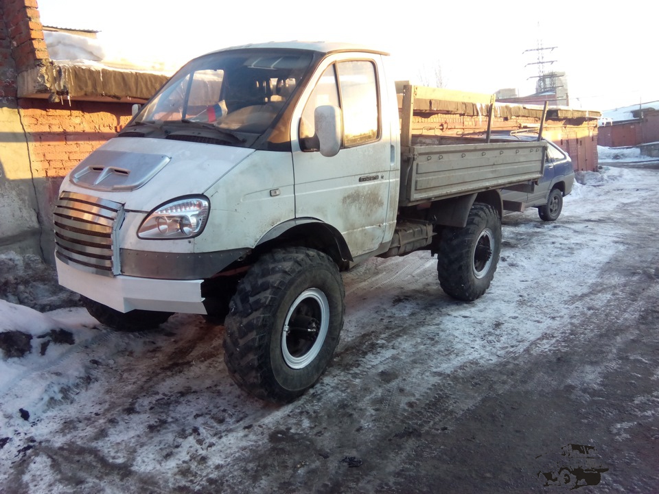

а почему на газелевской так несделать? в газели ставят ведь 8ки газоновские..говорят печку только как то переносят. в ширину если доступ будет норм то приподнять ,подрамник всеравно варить прийдется,можно на качельке сразу сделать и с кунгом соеденить.
надо просто наверно примерять а там видно будет..
вот прикинуть можно по фотам, арки конечно покрасивей можно бы сделать было http://forum.4x4kam.org/topic/5353/?page=20

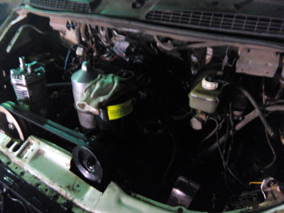

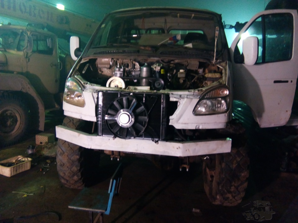

А вот стандартный кабин и капот...
вообще восьмёрка с трудом помещается под капот газели...
Тут правда всё на раме газельки, но мотор меньше не станет если мостырить на наши рамы
Но внешне забавно смотрится...
ссылки забыл скопировать, но всё есть на драйве
