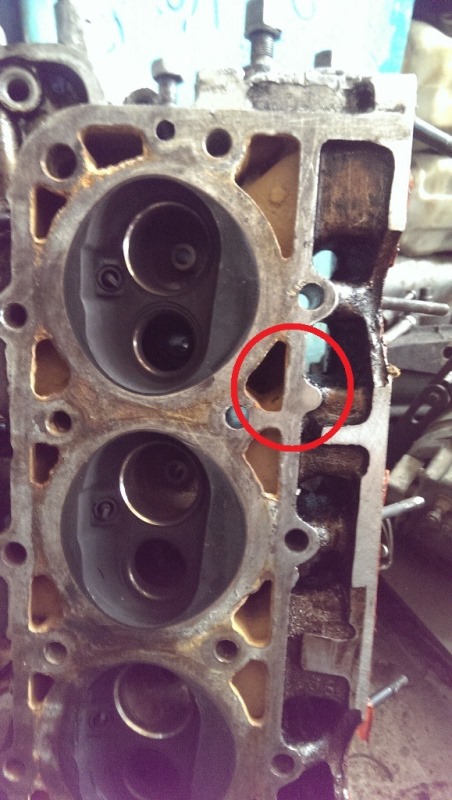

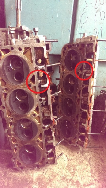

Ситуация такая, капиталим мотор шишиги (так как давление низкое), колено шлифанули, распред зафтулили, ну суть в другом. Начинаем наводить ревизию головок, и замечаем отсутвие
сверления под маслоканал
, тоесть, отлив есть а отверстия которое идёт на шпильку коромысел нету!
На второй головке та же песня. Начинаем разбираться, так как машину тока купил, проехал на неё от силы 150км, ещё не понял, клапана гремели или нет! Да и во время разборки особо не обращали внимание, было ли там масло или нет.
Ну дак вот, срочность вопроса в том что мотор стоит разобранный и из ГБЦ не можем его закончить, что за головки такие редкие и как поступает масло на коромысла?! Ставить эти головки или искать другие с каналами?! Кто-нибудь с этим сталкивался?!

P.S. Интересная вешь, в развале блока между маслоканалом на правую и левую голову прям на весу идёт медная трубка.

Были головы самого старого образца где масло в оси коромысел подавалось в торец головы.Сторца стоял угловой штуцер и прикручивалась трубка.

Если нет отверстий с резьбой в торце головки то это брак.Проще купить другие головы.Лучше купить с языками в камере сгорания.

В теме. кто мечтал о змз-41 страница16.Подсоединять справа спереди через тройник к масл.магистали.Слева сзади в маслянный канал в блоке.

На16стр. первая фото мотора видно как с левой головки сзади подведена подача масла.

9037248076 писал(а):На16стр. первая фото мотора видно как с левой головки сзади подведена подача масла.
Всё, нашёл фото, спасибо большое! Но теперь возник вопрос, на некоторых идёт подача а на некоторых ничего нет... Блин вообще запутался!

Я недавно своего старичка новообразными головками накрыл, старые лежат, по фоткам такие же, посмотрю как у меня там с маслоканалами обстояло.

Первые выпуски голов сделали подачу масла снаружи последующие через канал.Отличаются только способом подачи масла. Объем камеры сгорания одинаковый.

gryaznij писал(а):Я недавно своего старичка новообразными головками накрыл, старые лежат, по фоткам такие же, посмотрю как у меня там с маслоканалами обстояло.
Посмотрел, маслоканалы присутствуют на положеных им местах.
