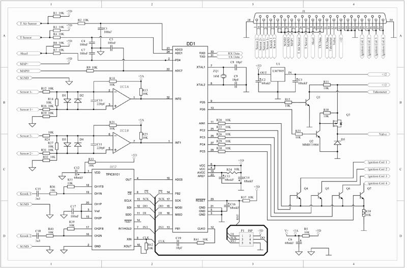

Схема. Номиналы деталей еще не считал.
PDF не цепляется :(

На реперном диске отсутствует один зуб, для начала отсчета. А на венце все на месте. Как это будешь решать?
Вообще все это построить, запустить и отладить, непростая задача. Возникают сомнения, что ты сможешь этот путь до конца пройти.

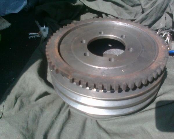

Эдуард100
Сообщения: 2745
Откуда: г.Воронеж
Re: Адаптивная МПСЗ на V8
Сообщение Эдуард100 »
Strlelik писал(а):
Moryx писал(а):Зубчатую канитель забыл
Нет не забыл. Она, эта канитель стоит с завода. Это зубчатый венец маховика.
Дело в том, что реперный диск (60-2) более менее подходит к 4-х цилиндровому двигателю, тогда на 8-ми цилиндровый, для обеспечения той же точности надо (120-2). На венце маховика 144 зуба,
Мне все таки кажется что для начала не плохо по пользоваться поиском, это хорошо когда есть задор и стремление но как правило быстро угасает при первых трудностях
Этой теме только на форуме лет 10.
а что до реперного диска на форуме как минимум 2 варианта а то и три готового решения
Вот к примеру

Эдуард100 писал(а):
Не совсем понятно, чего тут красным навыделял?
Попробую объяснить по другому.
Вариант применения реперного диска 60-2 не рассматриваю по нескольким причинам.
1) 60 зубьев, 2 из них удалено. 2 понятно для чего удалено. Но почему зубьев именно 60, а вот почему:
Число 60 делится ровно, без остатка на количество цилиндров двигателя.
например:
для 1-цилиндрового ДВС 60/1 =60
для 2-цилиндрового ДВС 60/2 =30
для 3-цилиндрового ДВС 60/3 =20
для 4-цилиндрового ДВС 60/4 =15
для 5-цилиндрового ДВС 60/5 =12
для 6-цилиндрового ДВС 60/6 =10
А вот на восемь не делится без остатка.
2) Низкое разрешение системы в угловых отчетах. 360/60=6 градусов. От зуба до зуба 6 градусов поворота коленвала! Это много.
3) Лепить его туда не совсем удобно.
С венцом маховика все выглядит намного проще и лучше. И делится без остатка и 2,5 градуса.
Так, что вот так. :D
