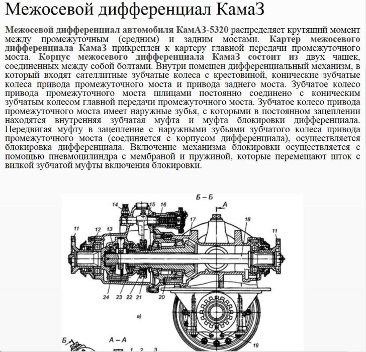

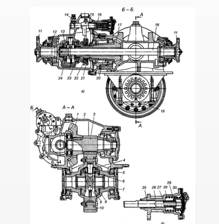

А межосевой диф от камаза не рассматривал?
- 00003709.jpg (98.25 КБ) 1993 просмотра

Изготовить плиту с посадочным под подшипник и сальник. И вал с флянцем, можно из родного камазовского.

Moryx писал(а):А межосевой диф от камаза не рассматривал?00003709.jpg
это от какого камаза???

harli писал(а):Moryx писал(а):А межосевой диф от камаза не рассматривал?00003709.jpg
5320, 53212, 5410 в общем от любого старого камаза. Прикручен к среднему мосту у него. Обладает пневматической блокировкой.

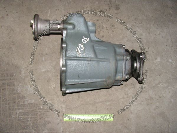

На КРАЗе 260-м дифф. так же, как на УРАЛе перераспределяет между пер. мостом и телегой, КАМАЗовский можно исп. вместе с его же мостами, отдельно вряд ли получится. Как возможный вариант - ещё одна РК с симметричным диффом между ср. и задн. мостами (ср. мост развернуть).Вероятная проблема при этом - очень короткие карданы. Если разнести мосты равномерно, как на ЗИЛ 4972, то это реальный вариант. Про машину где можно подробней прочитать?

На 43118 по виду такой же дифф стоит. На 43114, 4310 на телеге диффа нет.harli писал(а):это от какого камаза???
может завалялась у кого ни будь , лишняя , не нужная , хотя бы в руках покрутить , размеры прикинуть , а вдруг и правда встанет как родная
