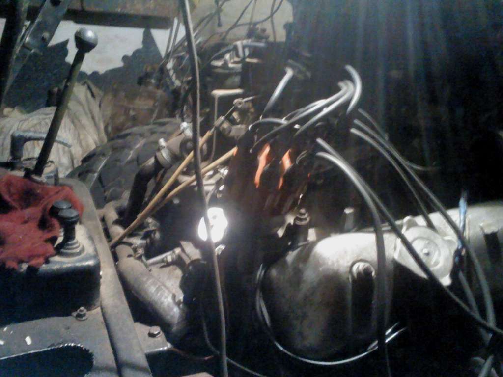

А еще у меня (не знаю может и у всех ) под трамблером (на торце блока со стороны кунга ) два отверстия заглушенных чопиками (привет от предхозяина), я так понимаю это вход и выход на тосольную печь кунга, как думаете? фото сделаю на выходных

Re: Выбрасывает Тосол
Туда подключается шланг от предпускового подогревателя.Seva13 писал(а): два отверстия заглушенных чопиками
не сможешь их использовать тк они на одном уровне
для печки необходимо вход подачу с высокой точки двигателя
а обратку в низкую часть двигателя запитывать
например подача с одного из двух заглушек
а обратку запитывать на обратку печки или же на слив двигателя ставить тройник и запитывать
Seva13 писал(а):А еще у меня (не знаю может и у всех ) под трамблером (на торце блока со стороны кунга ) два отверстия заглушенных чопиками (привет от предхозяина), я так понимаю это вход и выход на тосольную печь кунга, как думаете? фото сделаю на выходных
нет, это был вход от предпускового подогревателя двигателя (ПЖБ-12).
У меня на первом авто эти два "отверстия" были одним общим шлангом запитаны между собой. Сейчас, как говорят комрады, стоит подогреватель.
