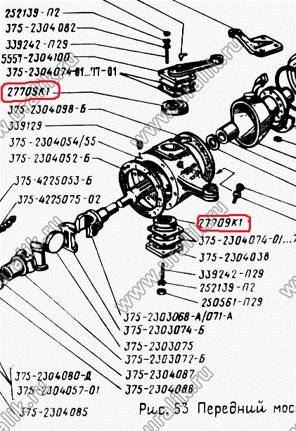

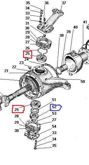

Re: Передний мост 4320
Всем добрый день. Подскажите как определить какой должен стоять подшипник на поворотном кулаке (шкворневые подшипники). По одним схемам в интернете указан роликовый радиальный 12309КМ (45-100-25) сверху и снизу, плюс снизу шариковый упорный 108710 (50 x 80,5 x 22,8), по другим схемам сверху и снизу 27709К1 (45-100-31,75). Установил у себя 12309КМ сверху и снизу, в результате шариковый упорный никуда не встает и не влезает,ему просто нет места снизу, плюс еще и кулак в цапфе гуляет сверху вниз. Полагаю что придется снимать и ставить 27709К1. Кто, что знает про это, поделитесь пожалуйста.
ЛЁЛЕК
Всем добрый день. Разобрался сам, путем повторного вскрытия и ремонта. Два подшипника 12309КМ (45-100-25) сверху и снизу, плюс снизу шариковый упорный 108710 (50 x 80,5 x 22,8) ставятся на усиленные мосты (нового поколения), а на старого образца мосты ставится сверху и снизу подшипник 27709К1 (45-100-31,75).
Вот эти нюансы и вылезли когда я собрал не зная о них!
ЛЁЛЕК
Когда собрал мост с подшипниками нового образца, то кулак поворотный в цапфе как раз на полтора сантиметра вверх- вниз гулял, а увидел это только когда обратил внимание что пыльник кулака (войлочный "валенок") не прикрывает сверху кулак, сунул пальцы выше кулака- они пролезли в цапфу. Вот и начал думать как же так, если вроде как все собрано верно и по книге, оказалось не по той книге!
