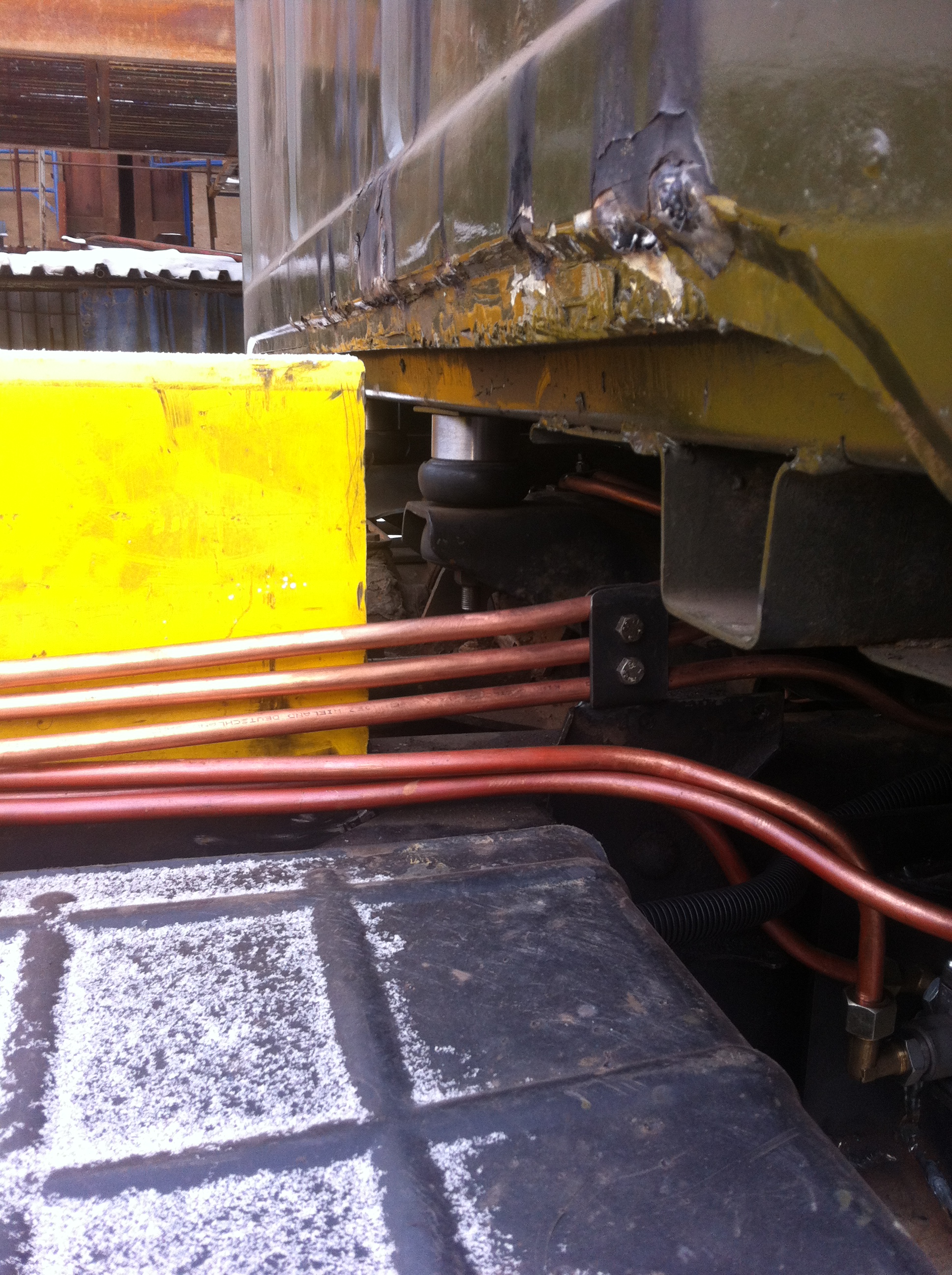

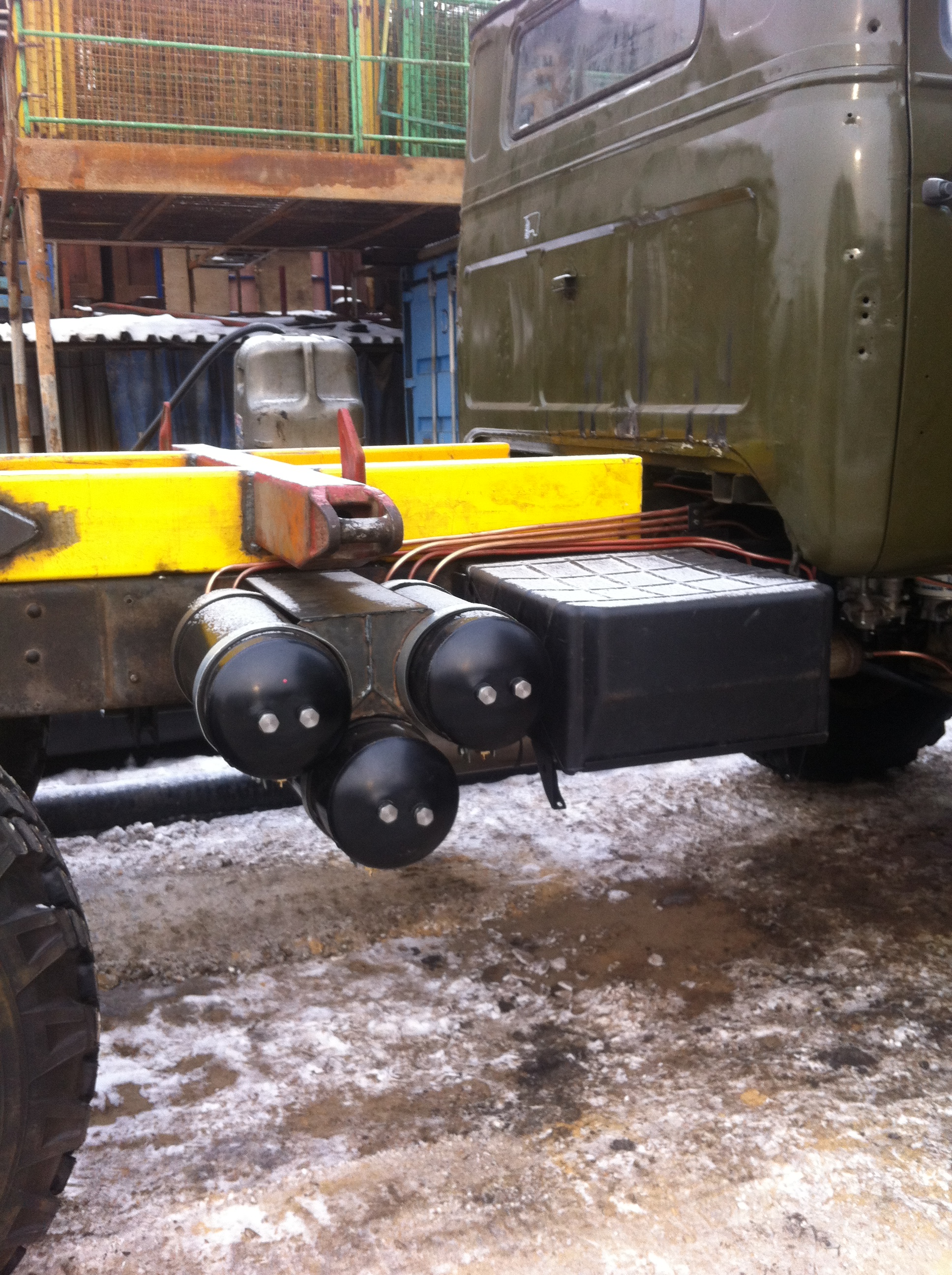

2. Пневматику всю на медь. Никакого пластика, ибо эксплуатироваться будет идиотами

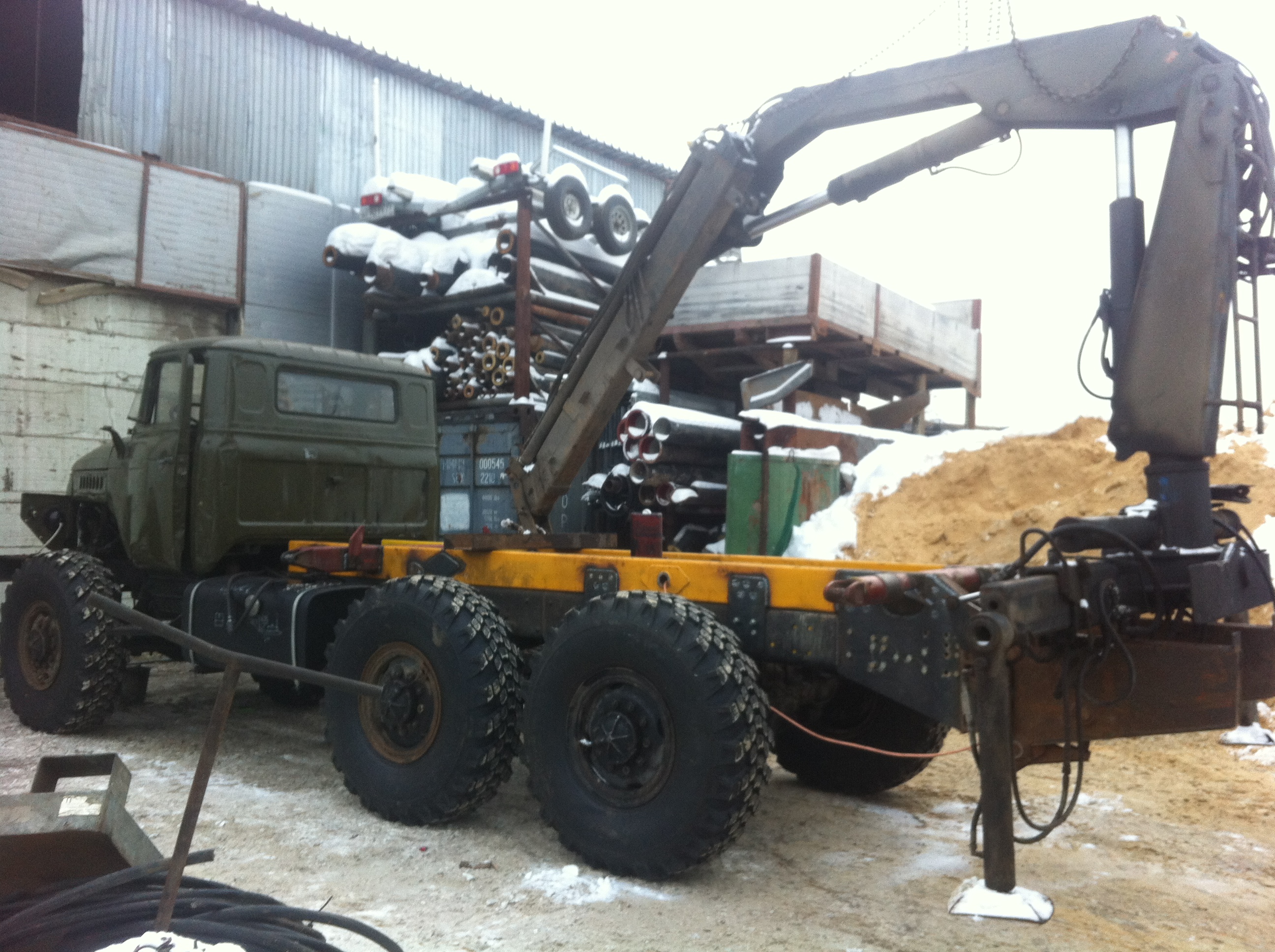

.. Интересно устройство съемного манипулятора..
Медные трубки покрась из баллончика, а то слишком красивые. Это я серьезно, без шуток. У меня прямо на территории большого автопарка (платная стоянка) с Маза самосвала какие-то уроды выломали все медные трубки и срезали проводку (тоже с медью). Охрана от всего открестилась, т.к. деньги платил мимо кассы сторожам. Уроды заработали на этом рублей 300, а у меня очень приличное было попадание на деньги с восстановлением всей проводки и воздуха..

На медь. пофиг. щас машина стоит на нашей территории, а через месяц переедет на объект, парковка опять таки наша. а еще через пару дней, она станет такая красивая, что хрен чего увидишь....

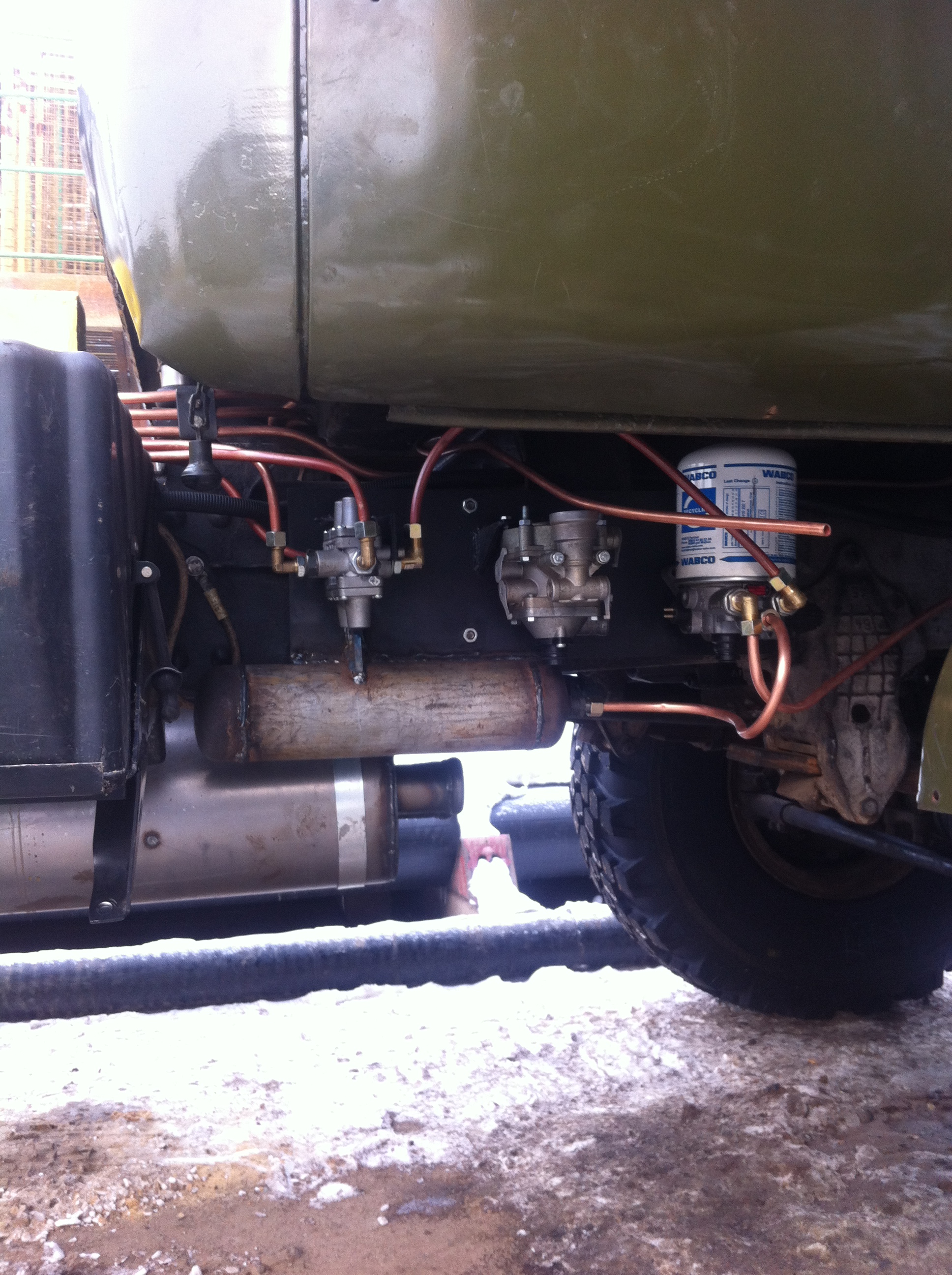

а что за фильтр под пассажирской дверью, белый с синими надписями к которому вроде как три трубки подходят?

ну да. Осушитель воздуха wabco , потом 4-х контурный защитный кран на ресиверы и допоборудование. между ними кран прицепа с обрывным клапаном.

Вот интересно, только недавно задумался - Урал у меня две зимы пережил (даже три) без каких либо воздухоосушительных систем.. И не разу ничего (воздух) не замерзло
. В армии я тоже не помню по зиме проблем с воздухом на Уралах и тоже никаких систем со спитром не стояло - все напрямую..Это специально так задумано и плюсы конструкции? С той же Татрой так уже не получается..

А на что у урала тратится воздух и в каких обьемах ?
На иногрузовиках, откуда осушитель и стоит, воздухом управляется и тормоза, и подвеска кабины, сиденья водителя, часто сервопривод кпп, привод сцепления, пневмоподвеска... Одному только регулятору тормозов достаточно хватануть каплю воды и замерзнуть, чтоб целесообразность владения автомобилем встала под вопрос...

В Урале, как впрочем и во многих наших машинах, первый рессивер , в который поступает воздух от компрессора и выполняет некоторую роль отстойника воздуха. В Урале расход воздуха мал, как было правильно сказано, сравнительно мал по сравнению с тем же Камазом. Потому и успевает отстояться и очиститься. Наверное если поставить осушитель буржуйский или наш влагомаслоотделитель, то думаю что проблем с отказов тормозов на Урале будет на порядок меньше. Да, вспомнил, на Камаз-Урале стоит "строчка" (РДВ) и на Камазе тоже, которая выполняет некоторую роль в очистке воздуха - сплёвывает муть всякую при срабатывании на максимальном давлении.

Получается - небольшой расход воздуха и не замерзающие тормоза на Урале, это огромный плюс конструкции этой машины

Ну не знаю,не такие они уж незамерзающие. У меня разбавлены спиртом, не просто долитый спирт бачёк а разбавленной тормозухой прокачана вся система. До -35 ещё норм, но чем ниже темпер тем тормозов меньше, как за -50 когда нажал на педальку успеваю досчитать до 10,и слабенько так притормаживает,2й 3й качёк уже по лучше.

Если не секрет, сколько грузоподъемность, вес и стоимость такой "руки"?

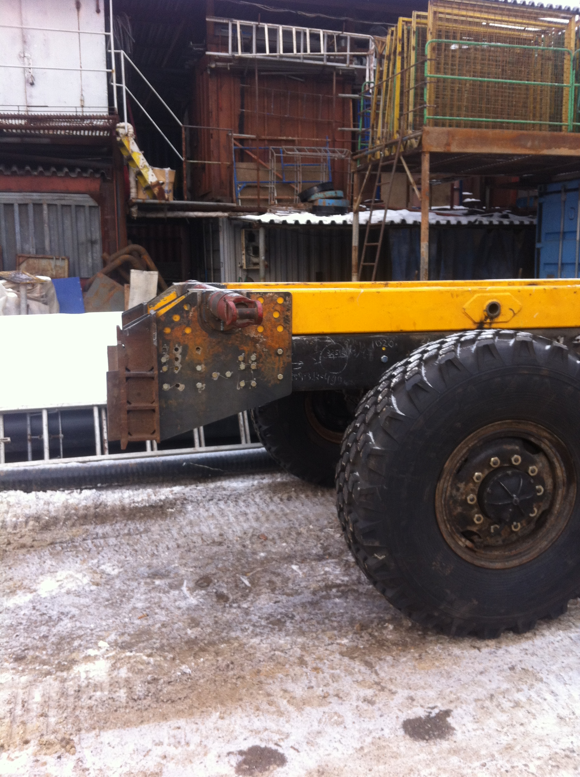

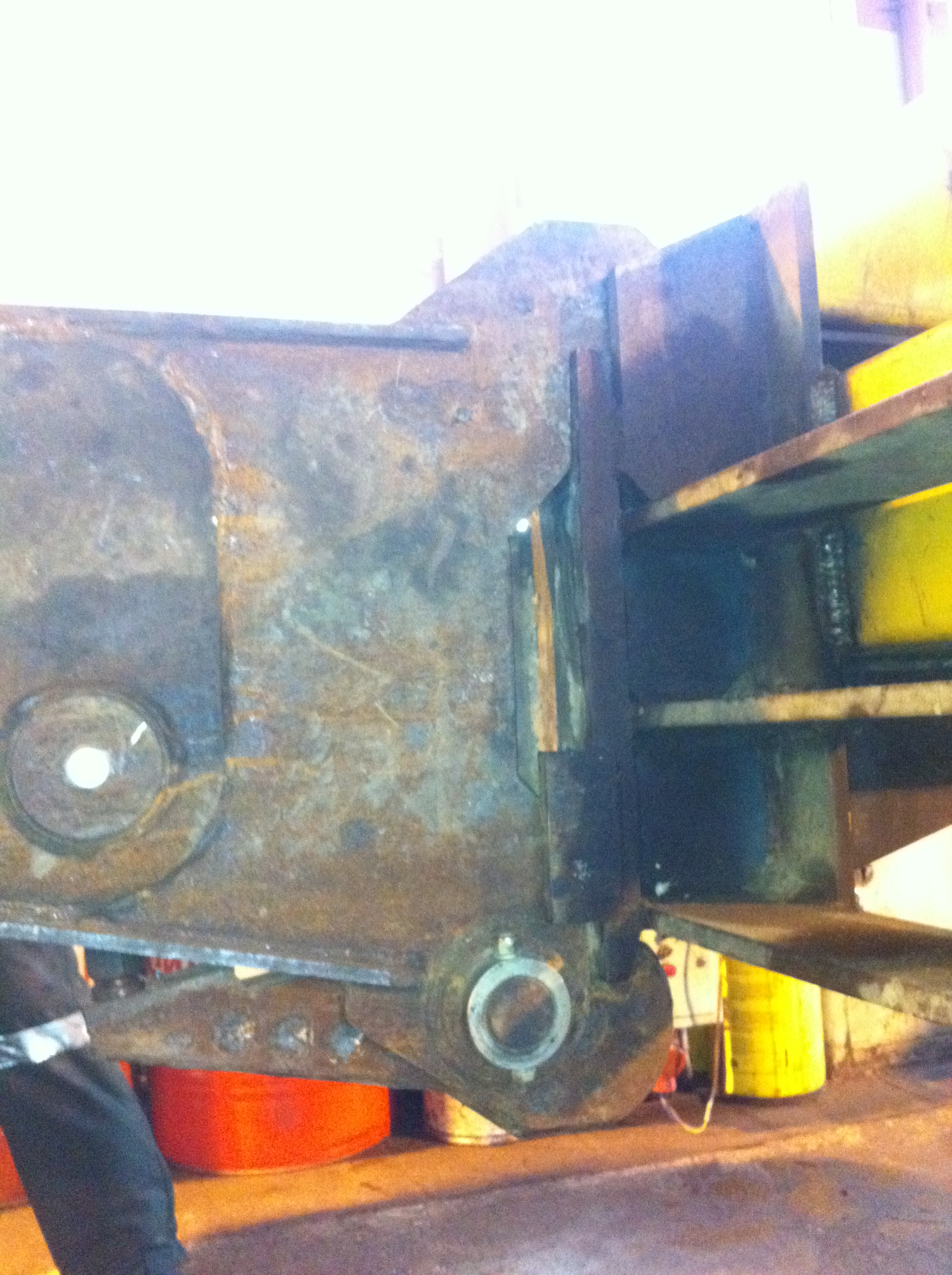

Конкретно этой не скажу (сняли с другой машины на время, на примерку), но тот что будем ставить HIAB 144XS нам обошелся в 13 евро+ 500 евро+ 1100 евро. масса 2800, грузовой сосент 13 тонн, на 13 метрах это 800 кг, под собой 6000 кг.
сейчас завершаем работы по переносу мостов. пришлось двинуть тележку на 35 см, улучшили работу задних рессор при опрокидывании кузова, улучшили загрузку при работе с манипулятором.

еще вот такую дуру прикупили HIAB 550-6

Здравствуйте, а можно как нибудь к Вам подъехать глянуть схему крепления манипулятора сзади? Заинтересовало.
