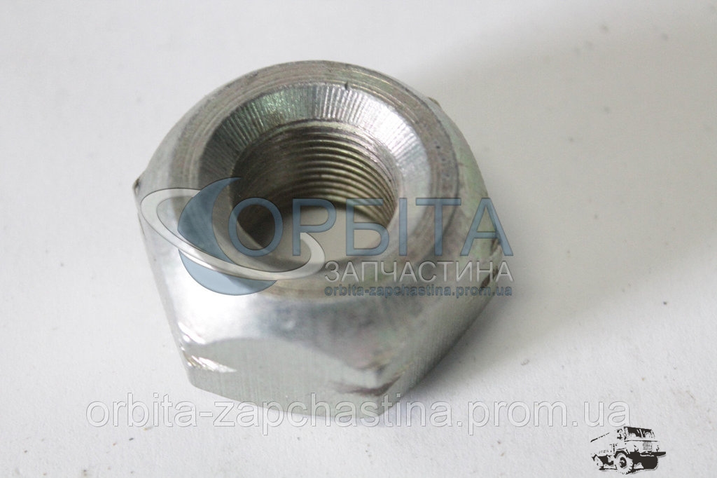

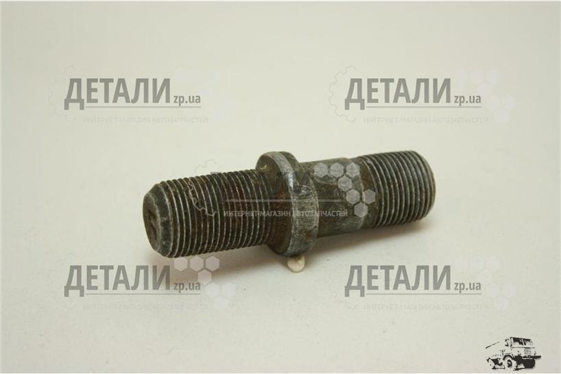

На шпильке левая резьба обозначается так , а на гайке
- Славон
- Сообщения: 3319
- Откуда: Скобаристан
- Благодарил (а): 24 раза
- Поблагодарили: 254 раза
Стоит ли брать Шишигу.
Bmw518 писал(а):[post]373877[/post] Те на колёсах есть левая и правая резьба??? С торца наверно надписей нет уже
На левой стороне резьба левая, на правой соответственно правая. Чтоб не путаться можно просто запомнить: все гайки откручиваются на зад (ОТкручивать - ОТъезжать), а закручиваются вперёд (ЗАкручивать - ЗАезжать). ))
