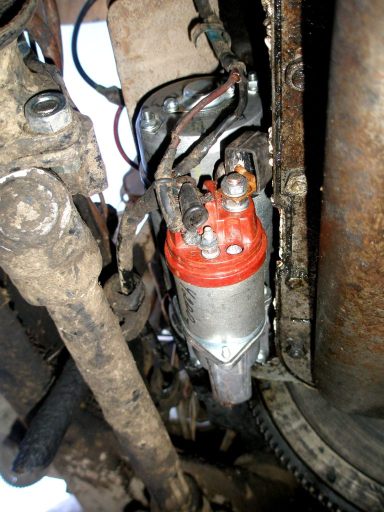

А редукторный 931 Чебоксарский не помешает лебёдке?
Нет ничего более постоянного, чем т.н. "временное"
Re: стартер плохо крутит
http://www.odnoklassniki.ru/#st.cmd=use ... qhboytuzwa Не должен мешать. Посмотри фотку: кардан ниже идёт. Вкрайнем случае грязь оботрёшь ветошью и обменяешь.

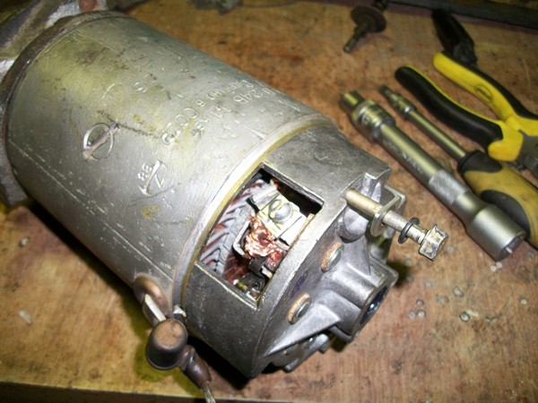

Тонкий тюнинг стартера или тупо доводим до ума. С картинками
Кажется нашел причину почему на горячий стартер не работает .. Она же - причина помирания втягивающего.
Сняв свой "мертвый" стартер, обнаружил, что бендикс ходит по шлицам очень туго, сил аккумулятора еле хватает, ну а когда железо нагреется - то естественно оно вообще клинит. Так как раньше все было в порядке, предположил - это из за мусора. (варианты с массой и подзарядкой прошел) Разобрал, промыл - черта с два, все равно плохо. Оказывается ! ( Та - дам ! открытие Америки
) на конще шлицов элементарно не снята фаска, И бендикс, шлепая туда - сюда, набивает ЗАУСЕНЕЦ. Все.

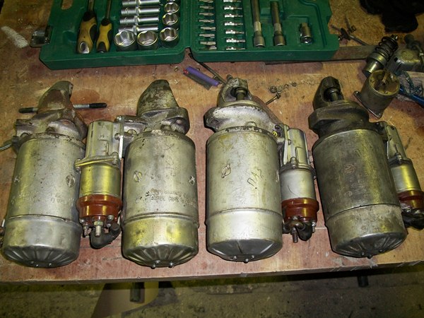

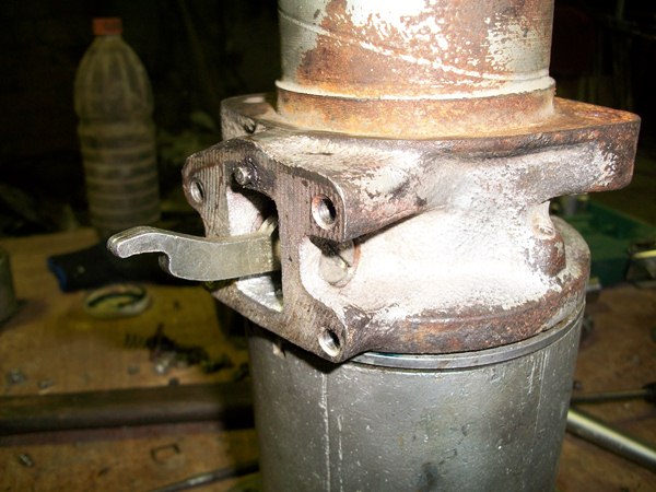

Я может ошибаюсь на фото плохо видно,но ротор вашего стартера намотан проводом,а должен быть шиной она намного толще провода изза этого заметно снижается сила стартера. На втором фото вы не правильно поставили вилку которая выталкивает бендикс,еще советую проверить статор все 4 катушки должны быть намотаны шиной если это не так то и статор советую заменить
Про вилку прав - уже поменял, уже разбираю и собираю стартер за минуту с закрытыми глазами - как автомат , а насчет обмотки - все стартеры с БТРов, а там китайских подделок не было

Скажите, а как ротор прозванивать?
Статор прозвонил, там 2 вывода, на массу не коротит.
А вот ротор - все медные контакты прозваниваются друг с другом. Абсолютно все. На массу не коротят. Это нормально?
Этот стартёр как работал - прерывисто - вжжж-молчание-вжжж-молчание-вжжж-молчание.....
При разборке стартёра косяков не выявилось. Надпись "слелано в Беларуси". Год 2008. Разбирался он помоему в первый раз. Щетки 1 см. Все втулки без люфта, ротор не люфтит в них.
Еденственная регулировка как я понял, это экцентрик на втягивающем.
После разборки и сборки ещё не проверял, на днях опробую.
Поставил до этого нормальный, проверненный, так он на этом движке прямо залетал, крутит раза в 4 быстрее, благодаря чему заводит с полоборота...

РОТОР ПРОВЕРЯЕТСЯ ИННДУКТОРОМ НА МЕЖВИТКОВОЕ ЗАМЫКАНИЕ ХОТЯ ОЧЕНЬ ЧАСТО РОТОР БЫВАЕТ ПРОСТО РАСПАЯН
- Yuraz
- Сообщения: 1990
- Откуда: Киров (Вятка)
точно... вот интересная схема самодельного индуктора... А что значит "распаян"? Через ламели же все звонятся.
