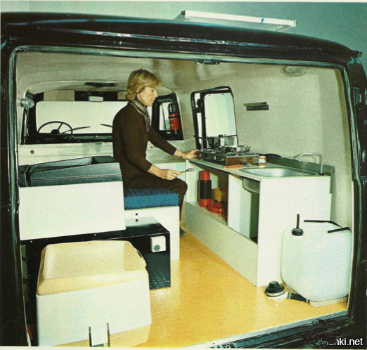

Вот на мой взгляд самая оптимальная схема компоновки салона. Поясню, почему такая - я просто ненавижу всякие трансформеры - когда обеденная зона превращается в кровать, например, и , чтобы покушать, надо встать и убрать кровать, чтобы лечь спать - надо всё убрать со стола и занизить его и застелить подушки и бельё и т.д. и т.п.
