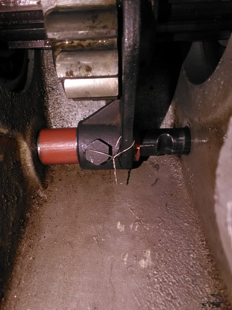

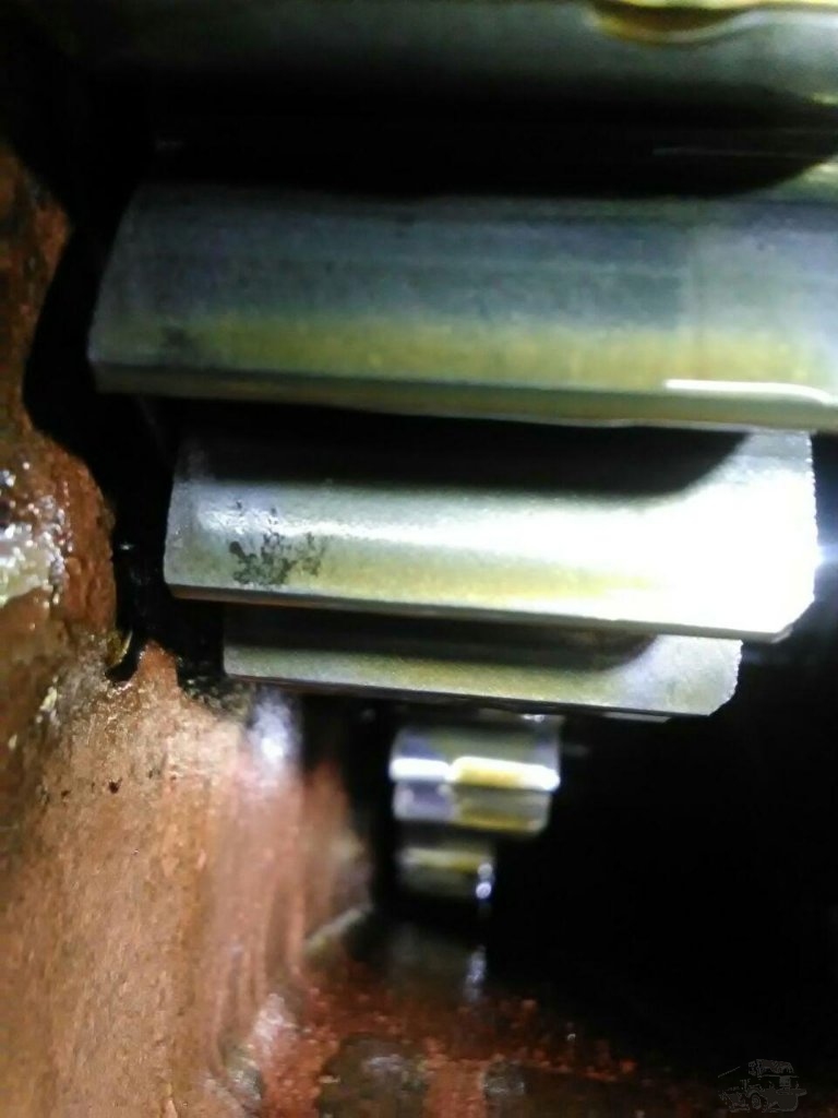

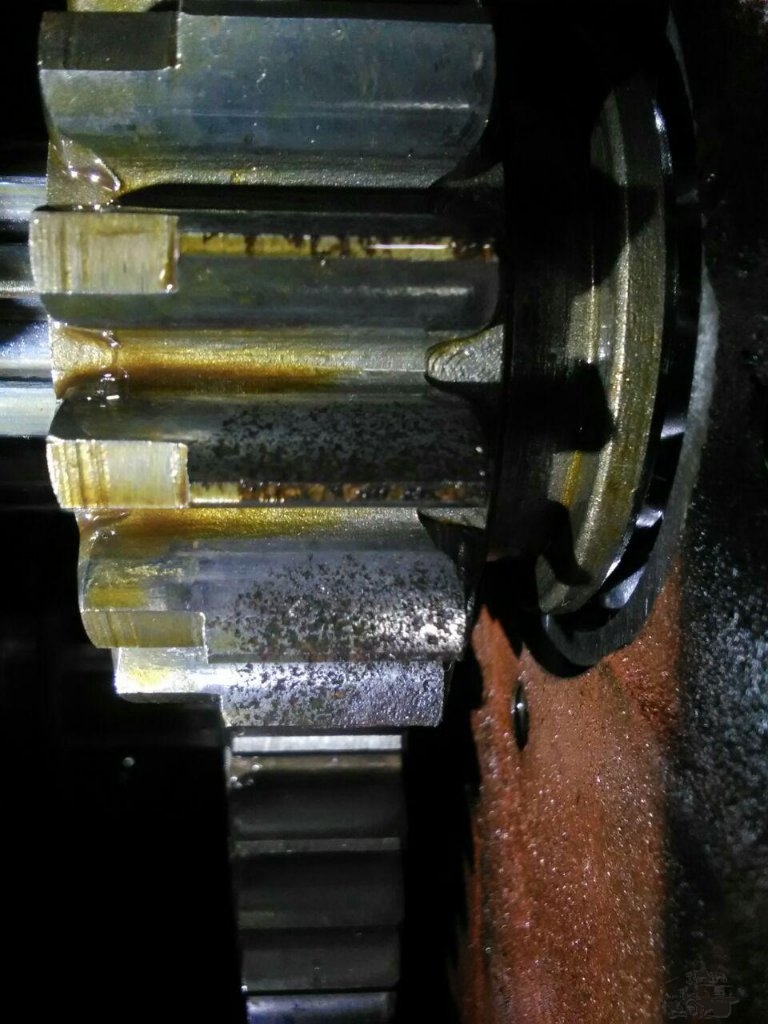

При внимательном рассмотрении нашел в раздатке такое:
Скажите, это уже печаль и замена или еще жить можно?

Тоже с такой ху@нёй, (ещё хуже) ездил, ничего страшного.

Спасибо, товарищи. Буду тогда вяло поглядывать на объявы - вдруг подвернется, пока раздатка разобрана.

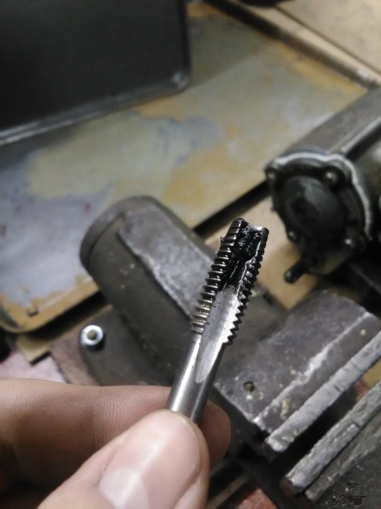

В общем, пока токаря закопались с переходниками для дворников, я продолжаю копаться с КОМ РК. Спасибо Косте - приехал действительно нулёвый КОМ с маслозаправщика. Сегодня все разобрал, девандализировал, нарезал пару резьб, заменил сальник, всё отмыл, собрал неправильно
Цука опять все переделывать еще раз - поставил малую шестерню задом-наперед
Информация для тех, у кого такой же ком (алюминиевый картер, болты из нержи): шток включения не имеет достаточного запаса на хвостовике, поэтому будьте аккуратны при разборке - ход штока позволяет шарику и пружине выйти из своих отверстий - можно что-нибудь потерять или закусить/повредить. Себе изготовил из водопроводной трубы ограничитель хода штока 21мм в длину - на всякий случай, т.к. запихивать шарик обратно жуткий геморрой.

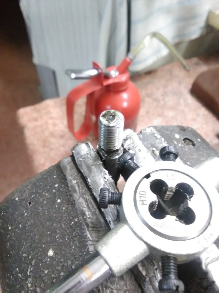

Работа встала

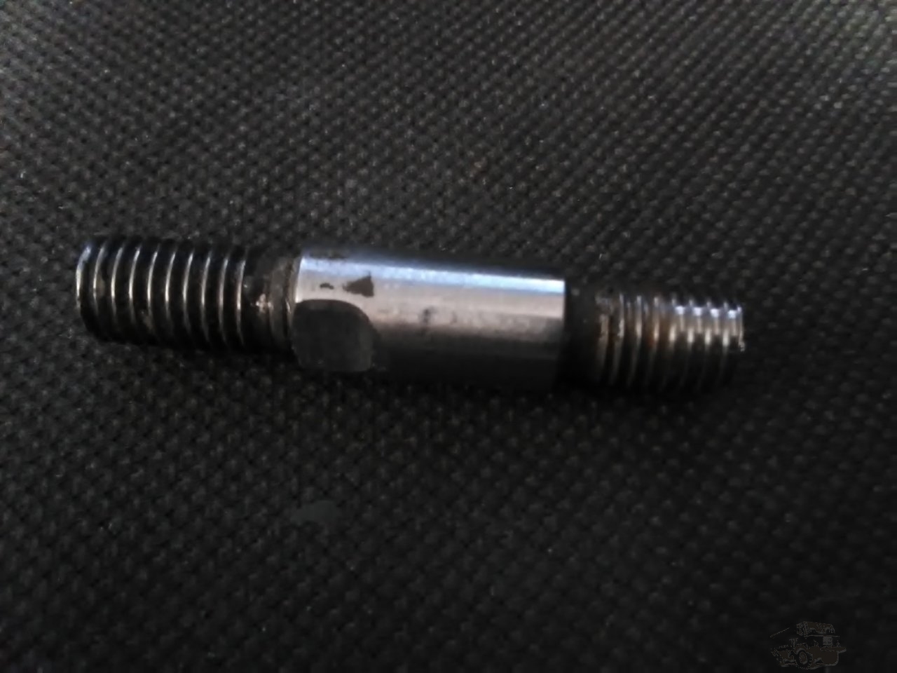

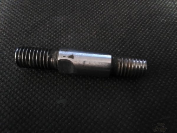

Подскажите, где водятся вот такие шпильки? (Лыска самодельная)
Шейка 12мм, резьбма М10. Не могу без них привернуть КОМ. К счастью, одна мне приехала вместе с КОМ-ом - могу хоть как образец использовать.

В общем, шпильки так и не выяснил, где взять. Они явно изготовлены токарным способом, и никто их в глаза не видел такие. Зато по счастливому стечению обстоятельств оказалось, что у меня завалялась вторая - сам не помню, как так вышло.
В общем, незамедлительно продолжил. В РК действительно есть 2 отверстия, в которых резьба глубже, а так же присутствует некое заглубление диаметром 12мм. Вот в эти-то отверстия и идут эти шпильки. На фланце КОМ встречные отверстия тоже развернуты под 12мм довольно точно - посадка получается с легким натягом. Эти отверстия ориентируют КОМ относительно РК в двух плоскостях и таким образом обеспечивают правильное зацепление зубов шестерням.

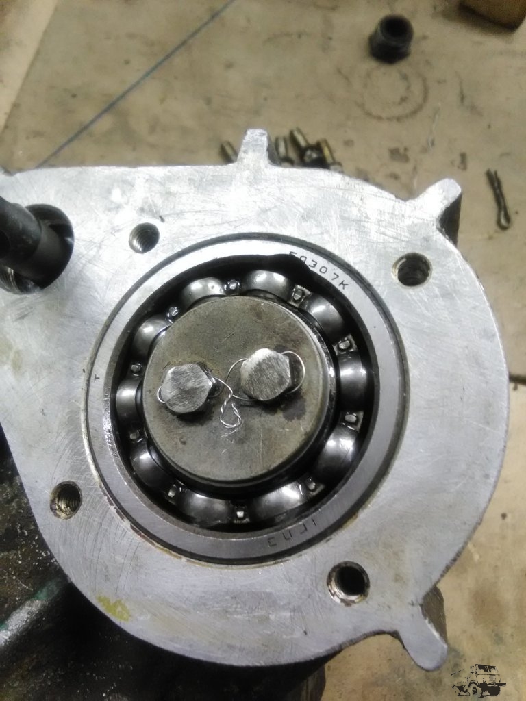

По поводу нюансов. КОМ делали какие-то авиационщики, поэтмоу все повязано проволочкой - даже регулировка подшипника.

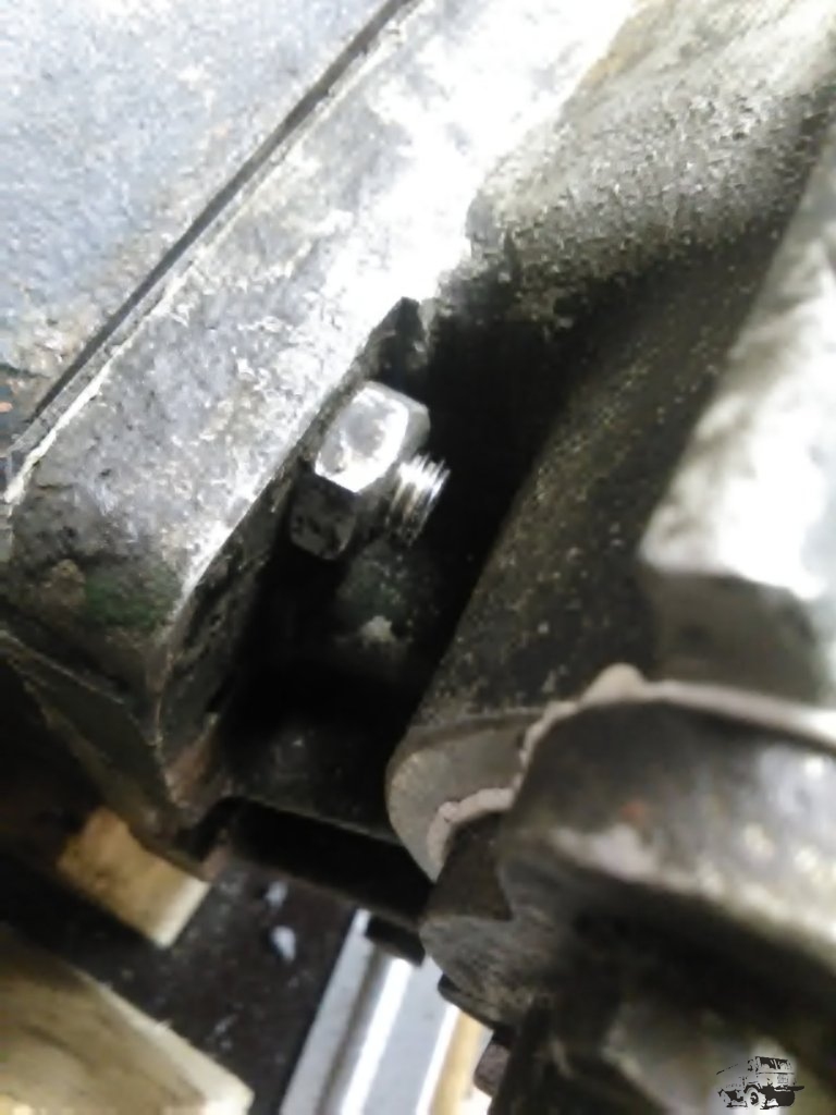

Чтобы шток ходил легче, я сделал следующее: поставил ограничители хода:
Под колпак штока подложил шайбы, т.к. внутренним торцем этот колпак давит на резиновый сальник. Если передавить, он крепко зажимает шток.

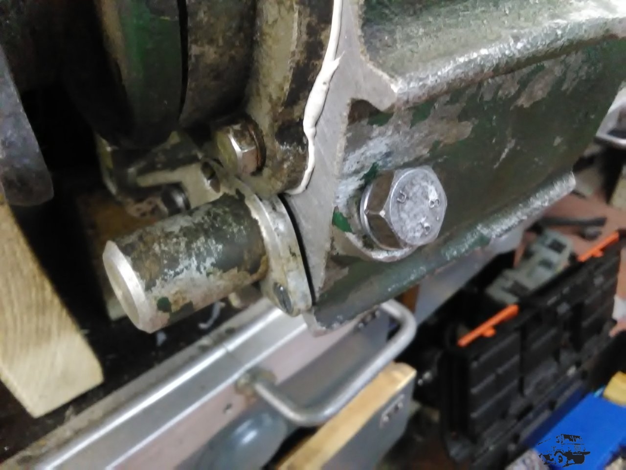

На этом же фото видно болт - там с завода стоит резиновая пробка. Она затыкает каналец, через который внутрь закладываются шарик и пружина. Не люблю пробки - рассверлил, нарезал, завернул.

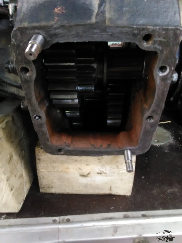

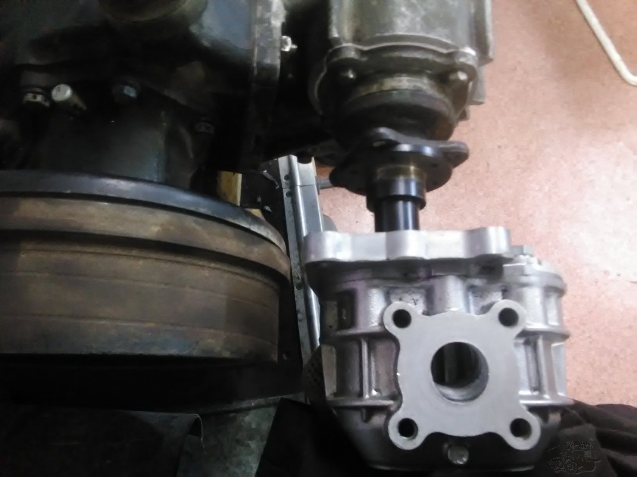

Примерил насос - встать он может только одним способом - вот этим:
Купил шкив ГУРа от МАЗа, расклепал, получил фланчик с шлицом под вал НШ, буду теперь чертить переходную деталь.
Еще из нюансов: внутри большой шестерни 2 подшипника, между ними шайбочка, распирающая внутренние обоймы. Эта чертова шайбочка имеет малый внешний диаметр (видимо для лучшего протока масла по шарикам) и по этой причине может довольно свободно и охотно смещаться с оси. При сборке ком эта маленькая сволочь очень любит выпасть ровно в тот момент, когда один подшипник уже сел на свою шейку, а второй еще нет. Таким образом весь процесс останавливается в крайне неудобной фазе, где надо около 4-5 рук, чтобы все нормально делать
. Перед сборкой настоятельно рекомендую положить шестерню плашмя, отцентровать шайбу, а затем выколткой пройтись по внешней обойме подшипника пока они не начнут вращаться с трудом. Таким образом шайба окажется зажатой между подшипников. При сборке лучше класть КОМ на бок, а вал вставлять вертикально.
