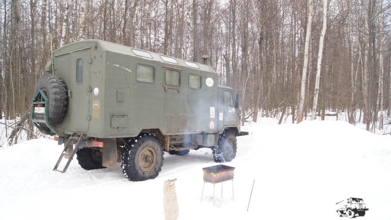

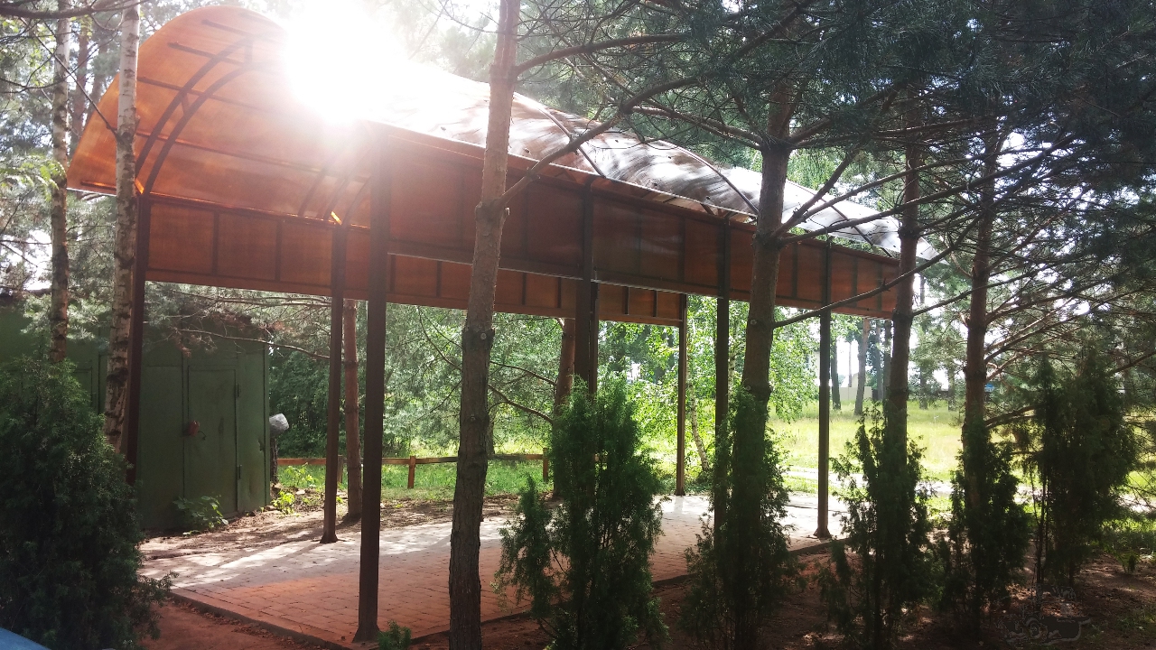

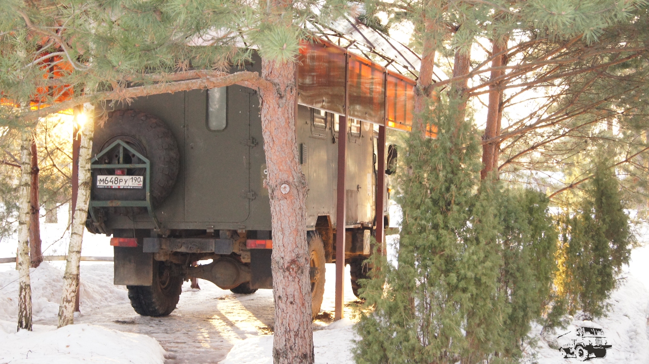

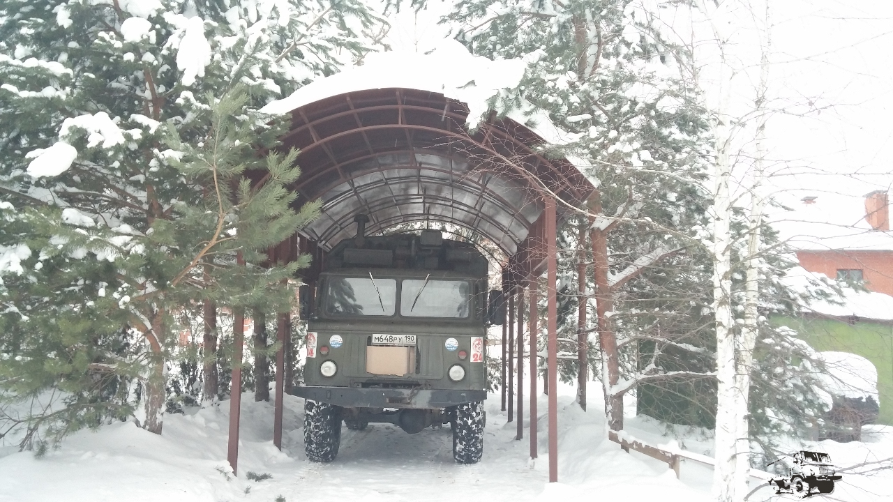

Все любят фотки, поэтому кидаю фотки

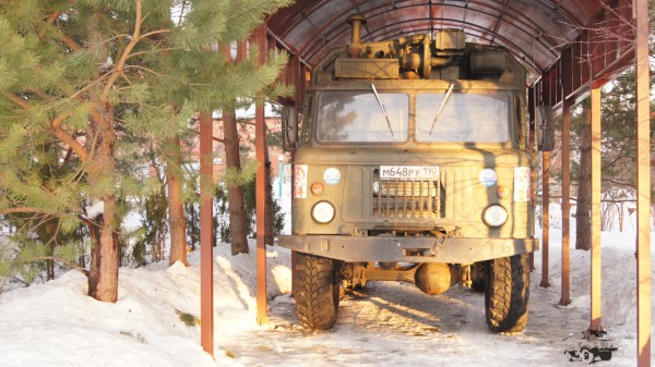

Вот так он стал красоваться у нас под навесом:

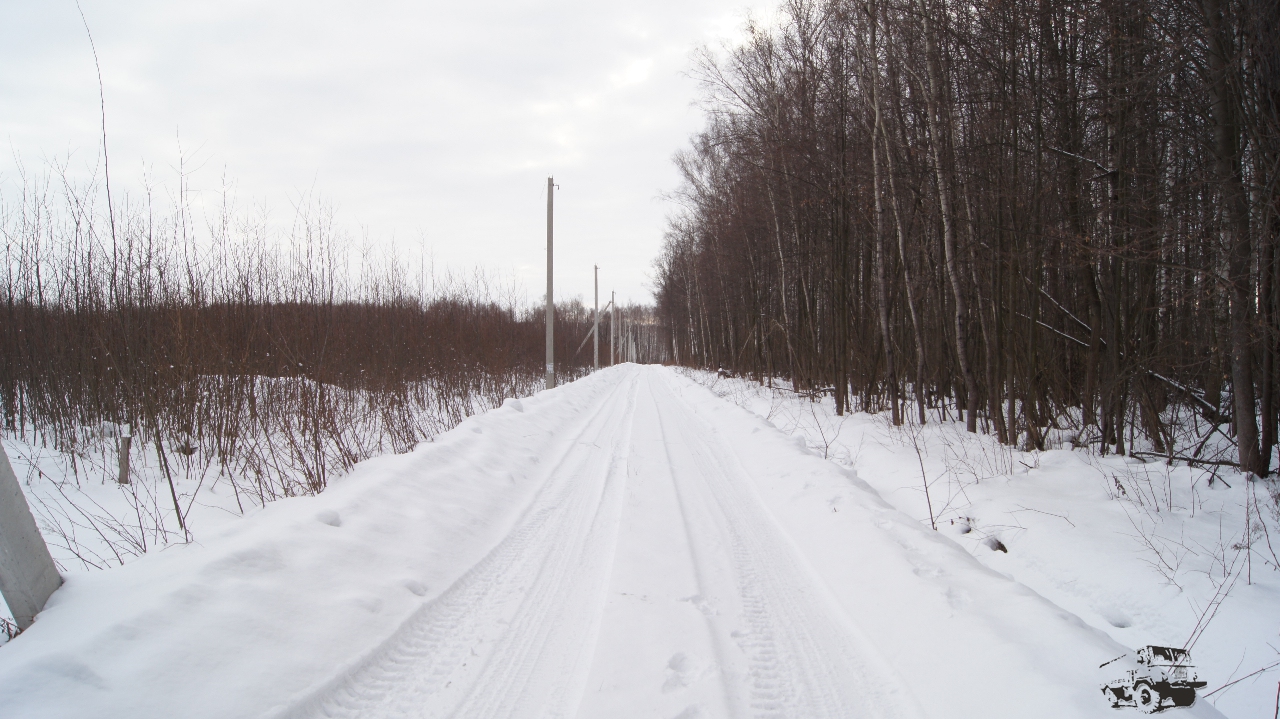

Первым делом поехали на местную высоту на радиорыбалку:

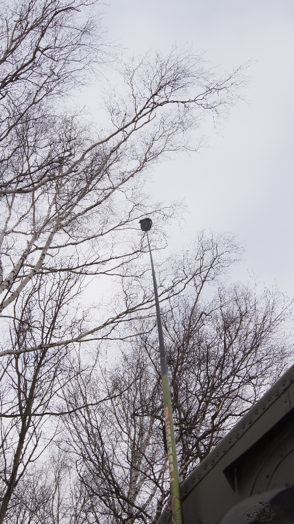

ЛьвовиЧ писал(а):[post]329672[/post] Прикольно. А хДе радиоудилище и чЁ клюёт?

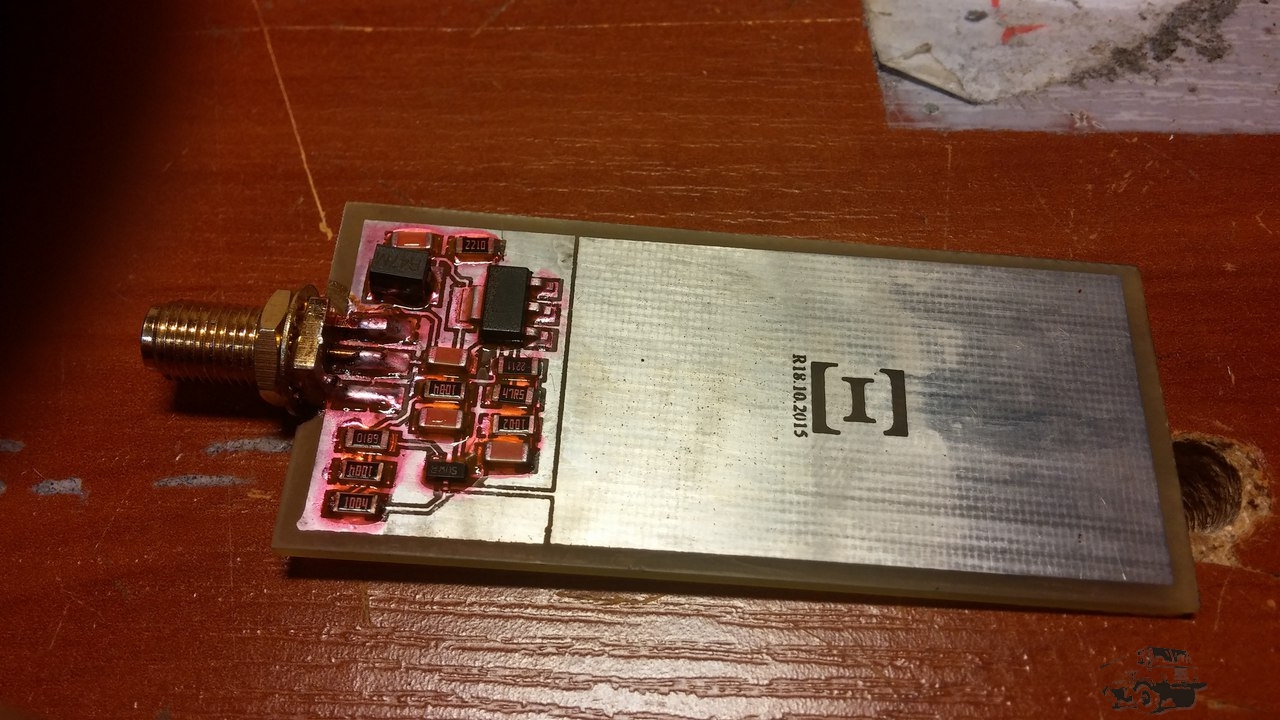

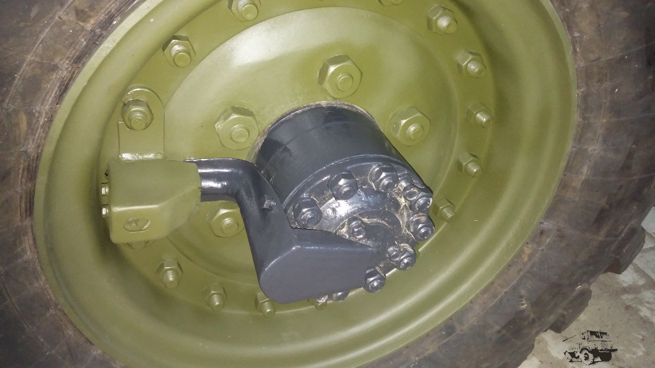

Вон там на конце удочки, торчащей в небо, находится маленькая коробонька - это активная ёмкостная антенна "Mini-whip" конструкции PA0RDT - клюёт всё вертикально поляризованное в диапазоне 0-30МГц
Вот так сделал платку:

Нам навес обошелся около 80 материалами + работы (делали сами). Так что под 100 тыщ - это вполне нормальная цена.

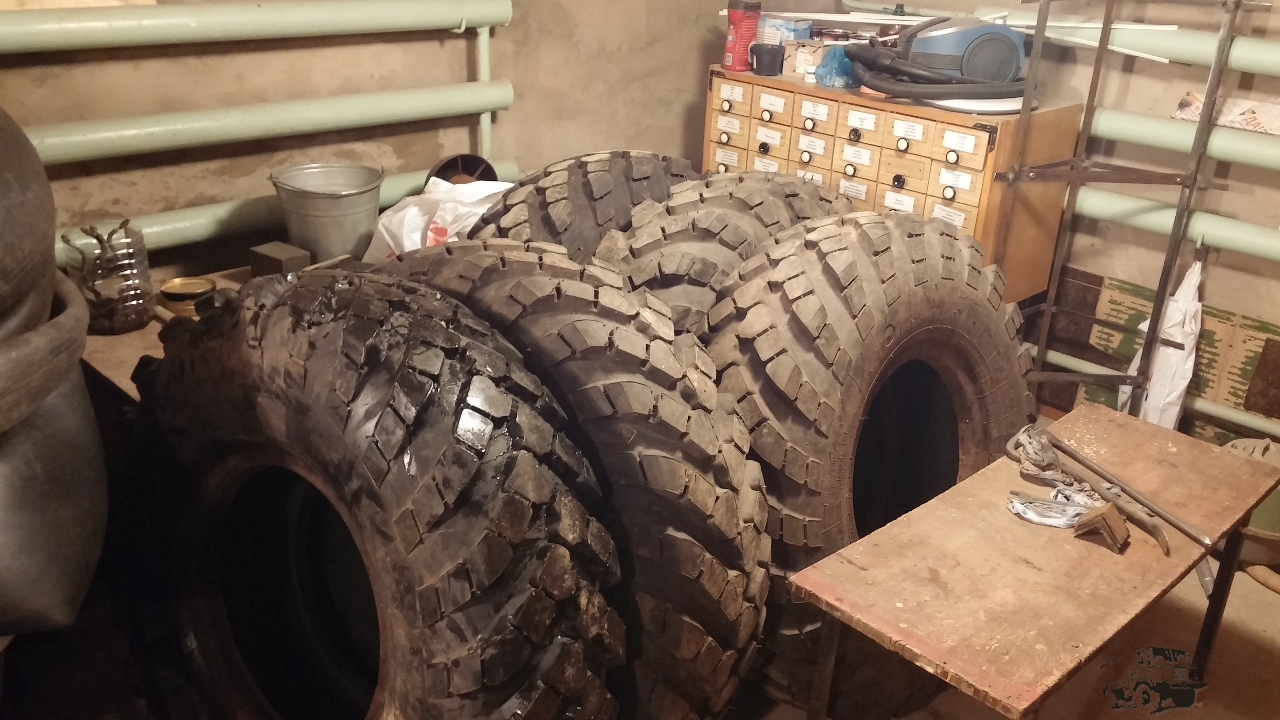

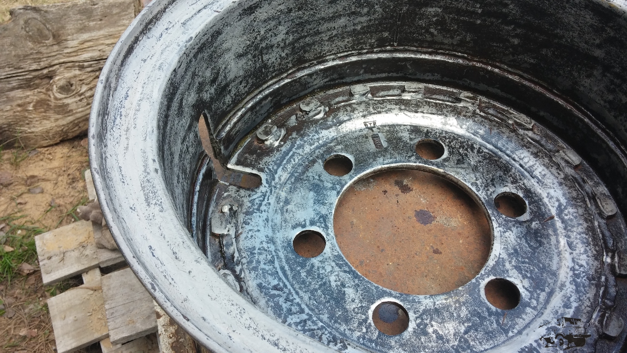

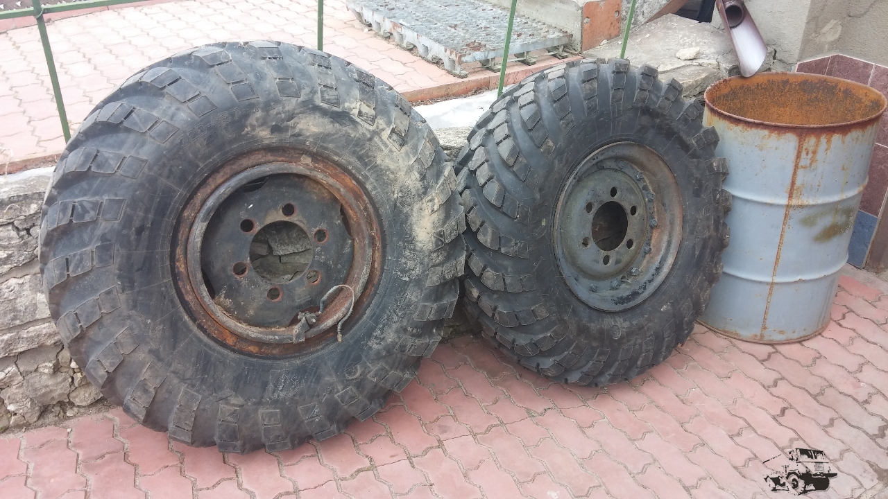

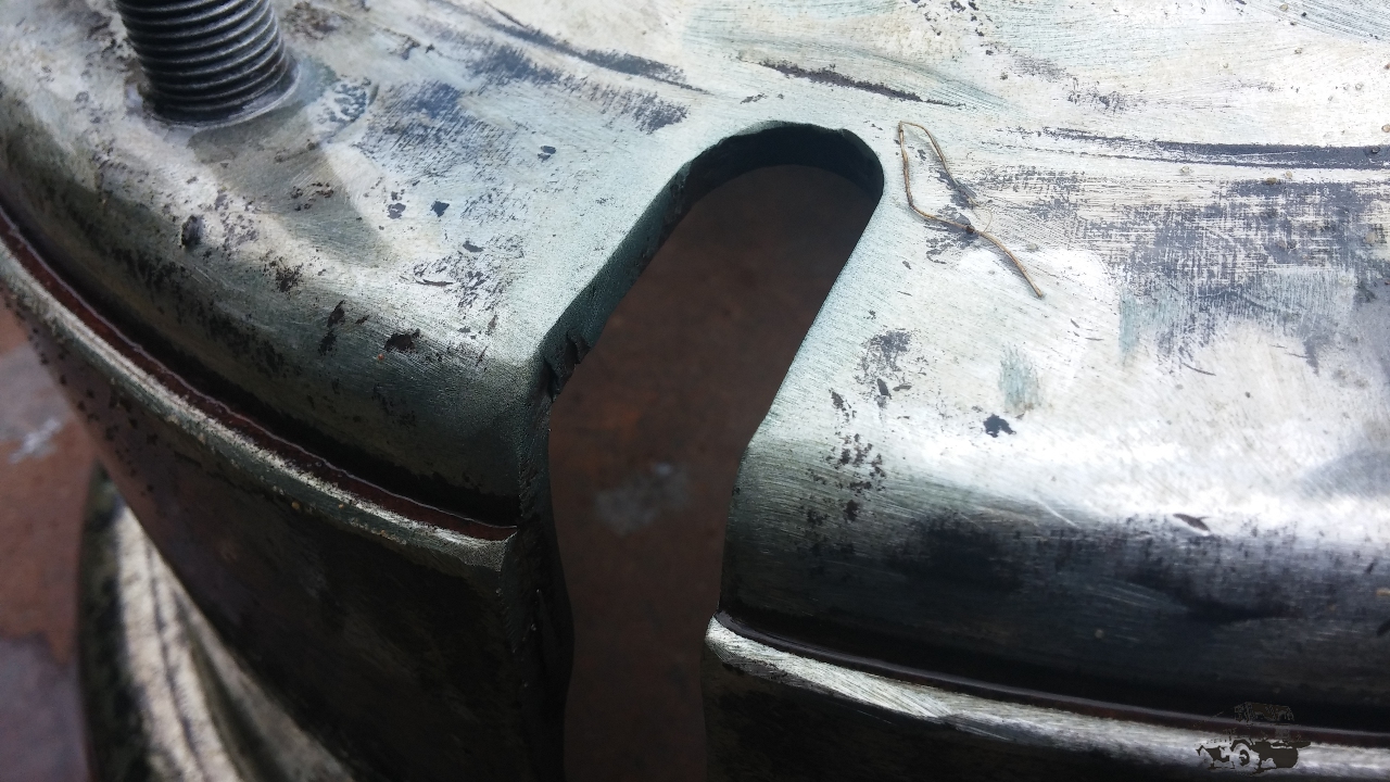

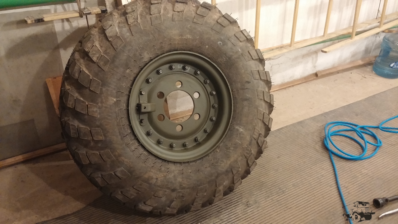

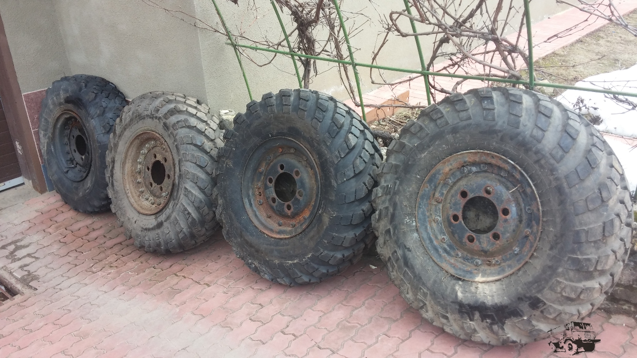

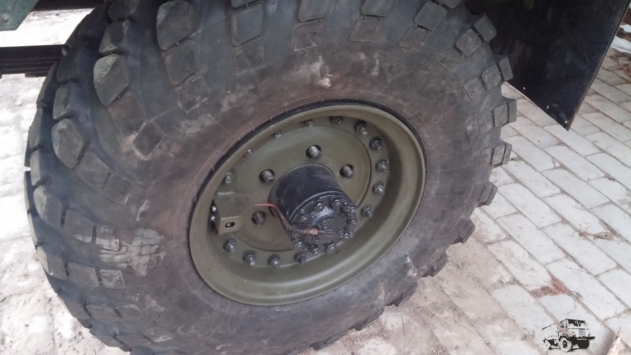

В общем, не понравились мне К-58. Ездить на них было не комфортно, под весом машины они не плющились. Да и диски были кольцевые. В связи с этим было принято решение колеса демонтировать, продать и поставить родную резину на болтовых дисках. Резину вместе со старыми дисками у меня купил Дмитрий7171 для своего товарища.
Начались поиски новых колес, которые увенчались частичным успехом. На разборке в Ногинске были преобретены 6 колес - 5 болтовых дисков, 5 хороших резинок плюс один некомплектный колцевой диск и одна плохая резинка (чтоб не перебирать в комплект мне отгрузили все 6
В процессе раздевания выяснилось, что ни я, ни дядечка из Ногинска не посчитали кол-во гаек. Таким образом мне досталось 3 диска от ЗиЛ-157, 2 от Газ 66 и один кольцевой. После недолгих размышлений было принято решение перейти на диска Зил-157 целиком. Т.к. краны подкачки и их крепления там другие, сделали крепления кранов самостоятельно из стандартной прямоугольной трубы:
Далее процесс нахождения дисков и распорных колец для них болезненно затянулся, но все-таки успешно завершился. Пока было тепло, отпескоструили и загрунтовали:

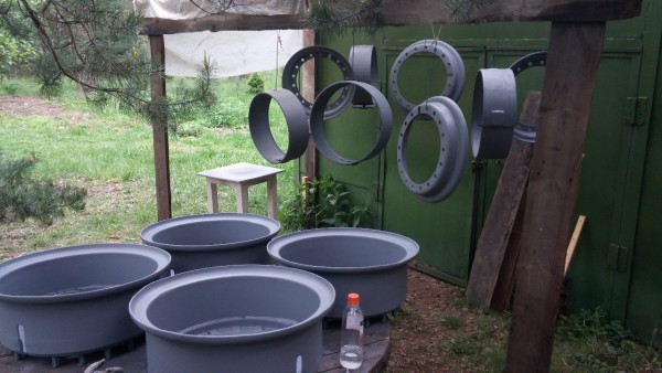

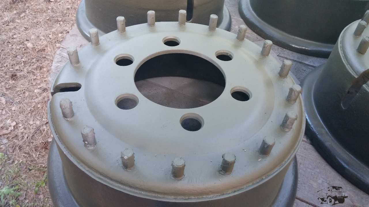

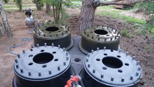

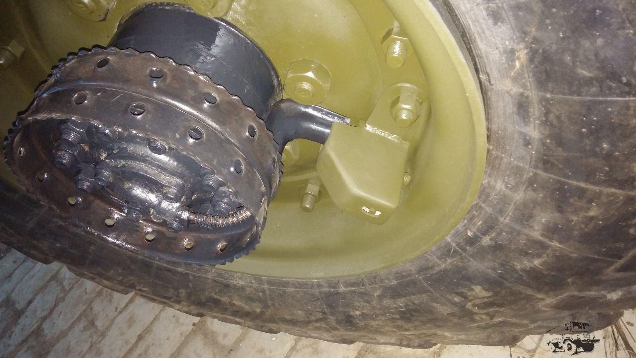

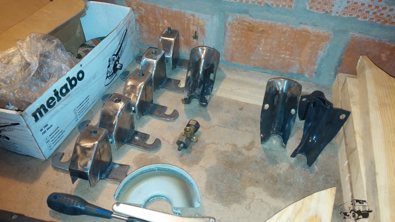

Невидимые поверхности покрасил черным ржавостопом, видимые - мобихелом 303 с матировкой.
Собрали, примерили.
Пока не было колес, покрасили ступицы, тормозные барабаны. Отчистил и нафукал сланцевую мастику на арки.
Подкрасили следы от гайковерта. Вот так в итоге получилось. Козырьки наварили на родную защиту задних колес.
Собрали, примерили.

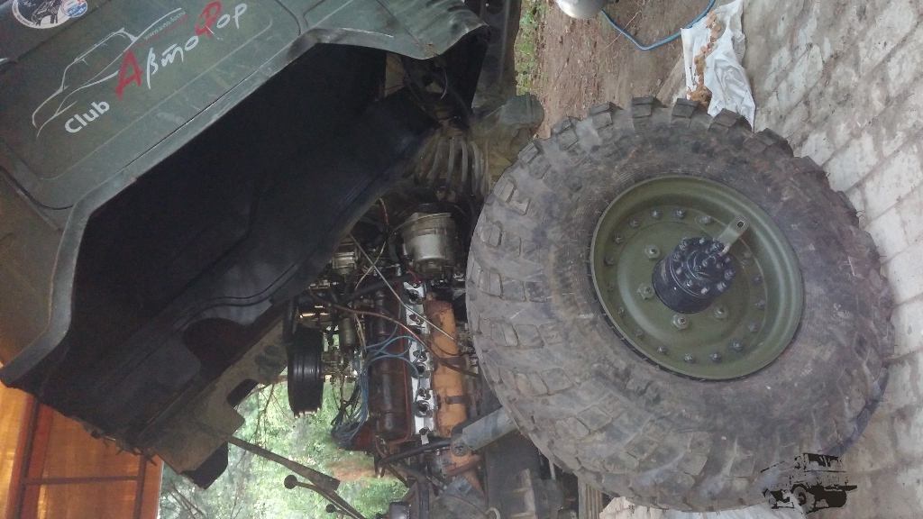

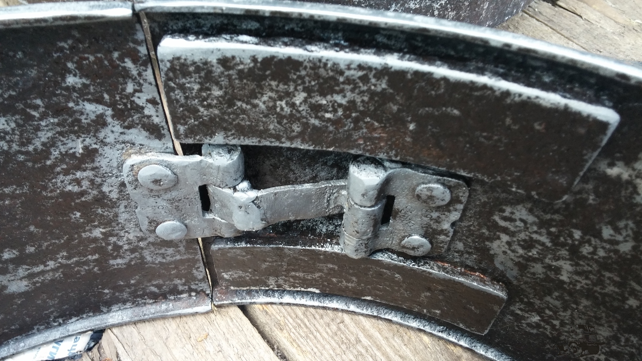

Пока суть да дело решил сделать ревизию механизмов управления, чтобы спалось спокойнее. Начал с тормозов - тормоз работал только со второго качка. Предыдущий владелец авто об этом знал и был уверен, что так и должно быть. Человек, между прочим, в автосервисе работает.
Когда снимали колеса, заодно сняли тормозные барабаны, заглянули внутрь - там всё оказалось очень пристойно - всё сухо, колодки новые. Поставили барабаны на место, заодно поставив винты для их крепления из нержавейки.
Следующим шагом провёл полную регулировку колодок, всё четко по книжке сделал - получилось офигительно. Пока был занят этим делом заметил, что при выключенном двигателе тормоза срабатывают гораздо лучше, чем при включенном. Подозрение пало на усилитель.
При промывке и прокачке тормозов я выяснил, что в том автосервисе работает какой-то Черный Закручиватель, который закручивает всё от такой широкой души, что потом не оторвать - будь то крышка резервуара ГТЦ (там на гайке следы неоднократных попыток открутить её с помощью зубила), крышка резервуара ГУР (которую только от руки надо крутить) или штуцера прокачки. После некоторого количества произнесенной нецензурной брани, тормоза были прокачены, тормозуха заменена на чистую аки слеза ДОТ-4.
Парни из сервиса не знали о существовании гидровакуумника, а так же о существовании книжки по Газ 66, т.к. воздуха из него вышло прилично. Поэтому и прокачивали они тормоза 2 раза перед продажей и думали, что тормоза со второго качка - это типа фича как двойной выжим сцепления, о чем мне поведал сам продавец.
Сделал всё по книжке - работает всё четко, как и в книжке. Удивительно.

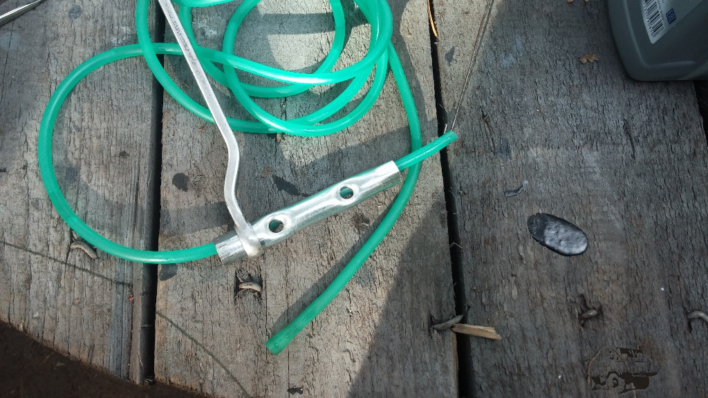

В процессе сделал себе инструмент, сильно облегчивший мне жизнь. Трубка - обычный шланжик из магазина зоотоваров (для аквариумов), трубчатые ключи совершенно обыкновенные. Трубку продел насквозь с помощью крючка, зажигалкой погрел кончик трубки и натянул на вороток, чтобы она потом налазила на штуцера. Трубка полупрозрачная, что очень приятно при прокачке:

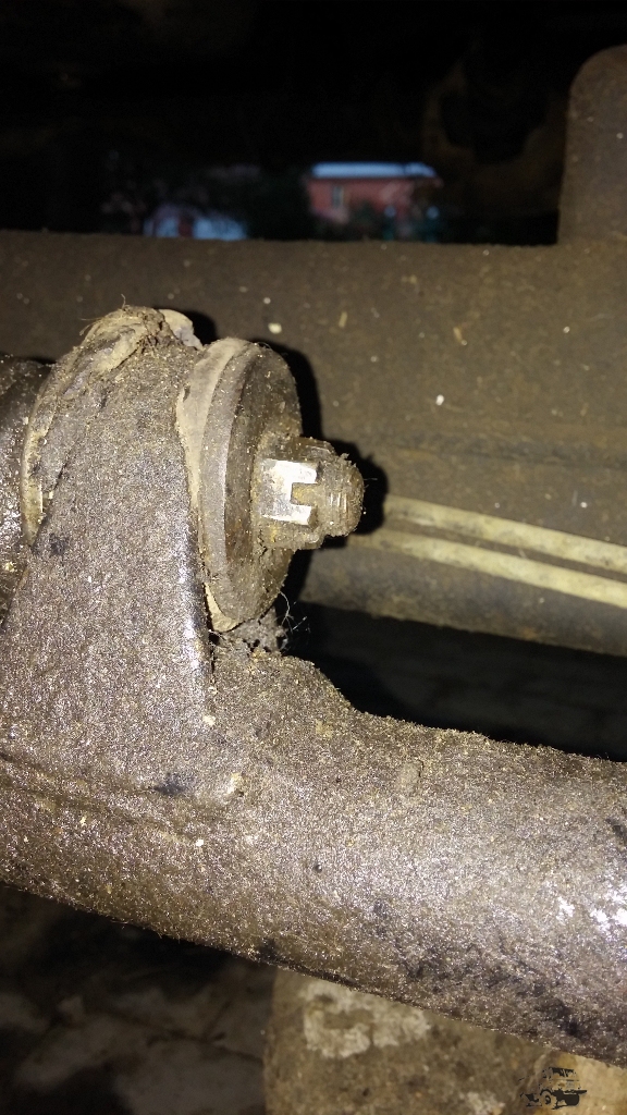

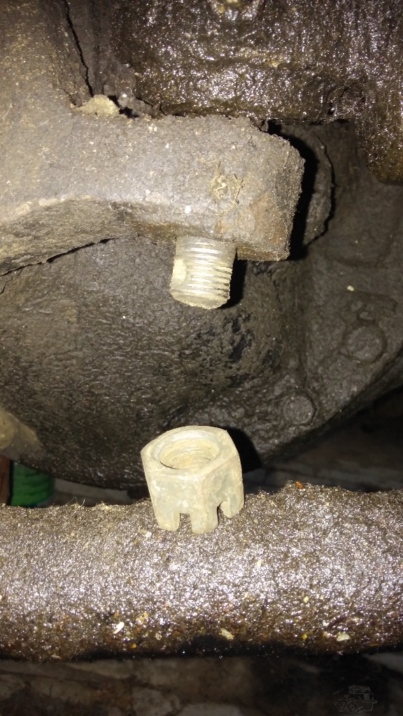

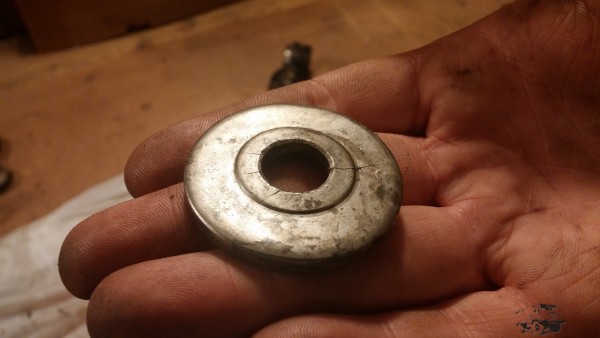

Следующим было рулевое. Нареканий на него вроде не было, но меня беспокоило, что в качестве жидкости ГУР была залита обычная веретенка, что не очень хорошо для насоса. Была куплена ВМГЗ, старая жижа была слита.
В процессе слива обнаружил еще более интересное: обе гайки, крепящие силовой цилиндр ГУР не были зашплинтованы. Пальник пальца отсутствовал - цилиндр лежал прямо на серьге. Та гайка, что крепила палец оказалась лысая ближе к неразрезному торцу, поэтом какой-то гений перевернул её кверху ногами и навернул так - видимо чтобы хотя бы остатки резьбы на разрезной части как-то её держали. Это не сработало - гайка висела приклеенная грязью и снялась от руки.
По результатам чьей-то вредительской деятельности по экономии 36р. на 2х шплинтах и пыльнике пальца:
- резьба на пальце была уничтожена;
- резьба на штоке подбита;
- обе гайки в утиль;
- резинки разорваны в клочья;
- шайбы стояли не родные и не помещались в углубление серьги, поэтому одна из них была уничтожена ударными нагрузками.
Заказали детальки на замену. Товарищ раздобыл плашку с нужным шагом - прошли резьбу на штоке, всё собрали, прокачали, выдохнули. Люфты в порядке, сон более не нарушен.
