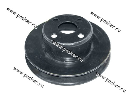

старик писал(а):Спасибо тебе Славон за инфо! Но по шкивам неясно - шкивы двухручевые? Шишиговские чтоли?
Нет, родные газовские. В оригинале же их у нас два: генераторный и основной. Так вот третьим (от радиатора первый) я взял такой же, как основной.
http://www.pasker.ru/photo_lib/4545.jpg
Под него проставку аллюминиевую (такие вроде только у нас, на 3307 ставятся), чтобы шкивы не сжало. А на насосе стоит двухручейный, от 66-го. Зиловский нам ведь не идёт.
