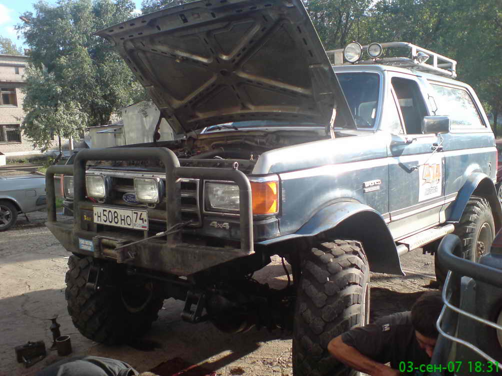

Сообщение Wayward »
Двигатель от камаза
http://www.offroadmaster.com/topic/2619 ... %BD%D1%8F/
