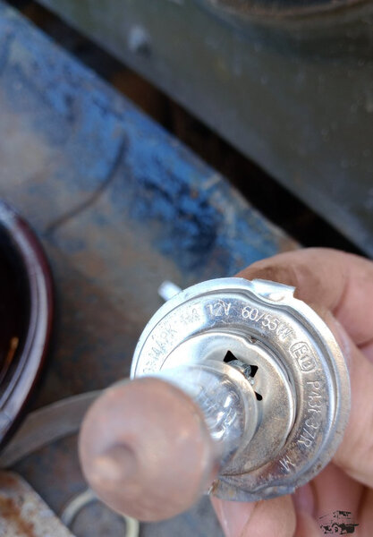

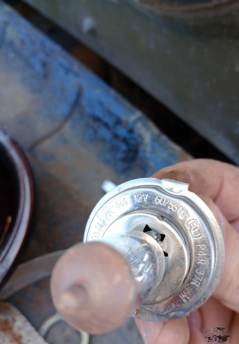

Лампочки не менялись в ближайший год, так, что они точно соответствуют. При горении двух нитей сразу тоже думаю не должно быть такого. Так как с дальнем светом машина работать более 30 сек.
А вот варианты по плохой массе (фар, регулятора) и завышенного напряжения необходимо проверять, очень уж может это и быть.

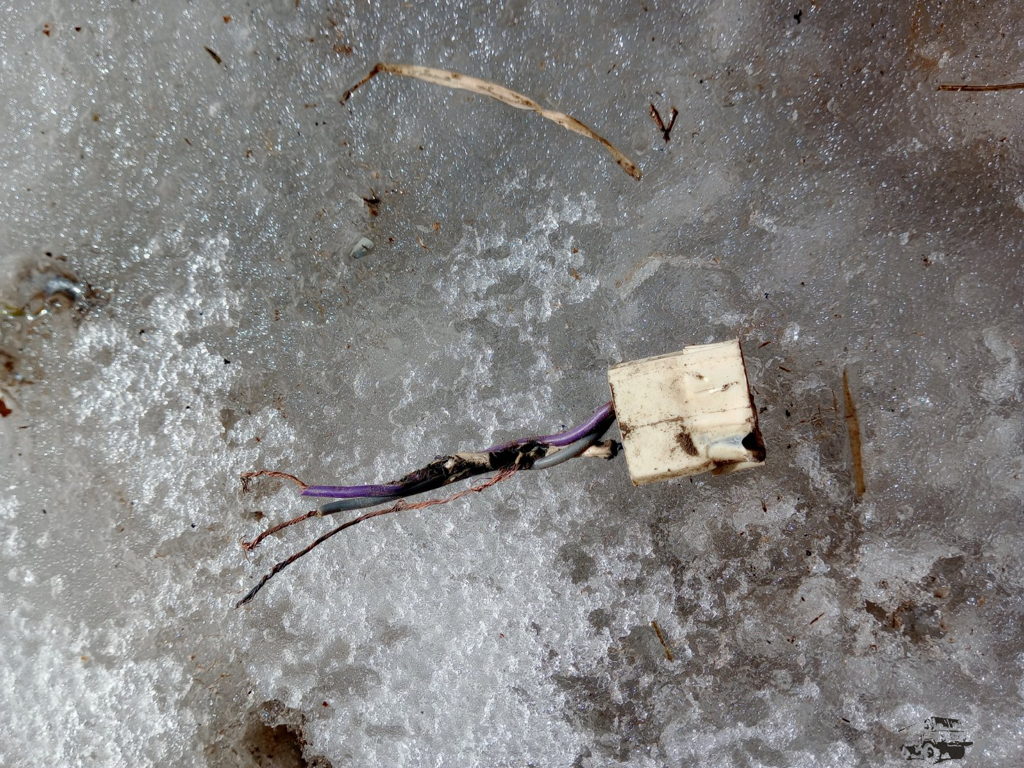

Выключил заднюю левую. При выключении был удивлен увиденным. Провода и фишка опалены.
:( Отключил их.

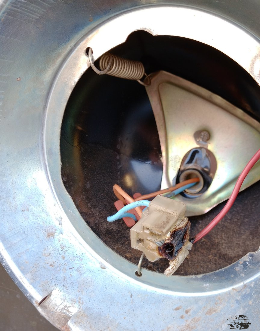

Выключил переднюю левую, и опять был удивлен, но тут уже два раза. Фишка опалена
и стоят лампочки галогенки
. :shock: Отключил эту фару.

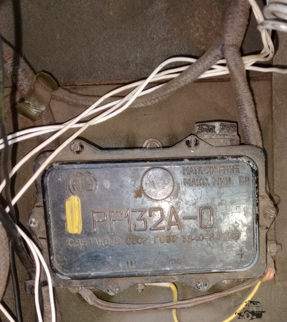

Проверил напряжение на генераторе показало 15 В. Стал разбираться. В книжке увидел, что регулятор напряжения имеет три режима работы
. У меня стоял "МАКС". Переставил на "МИН". Напряжение упало до 13.9 В. При этом амперметр показывает 0, т.е. разряда нет, всего хватает (с включенной печкой и габаритами).

Денис_NSK писал(а):[post]452559[/post] Фишка опалена
Как я и говорил, плохой контакт на массу

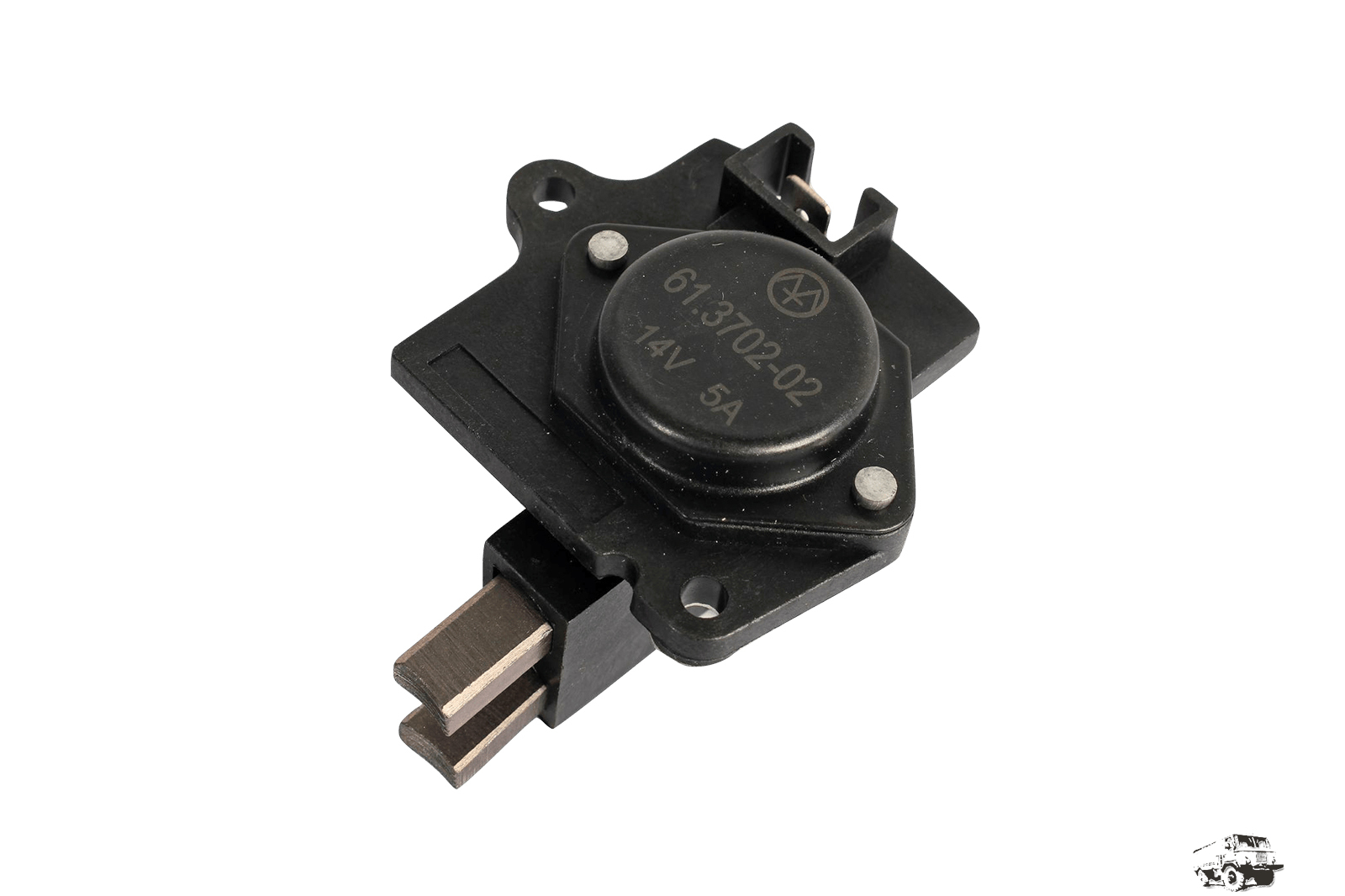

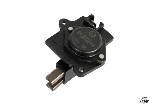

RAT писал(а):[post]452582[/post] Регулятор можно от 2108 поставить ,а этот кирпич выкинуть , зарядный ток в идеале 14.5 , но 13.9 тоже ничего
13.9 это в режиме "МИН", можно сделать и больше. Сообщение выше было о том, что рекомендуют до 14.4 В.
Почему именно от 2108? Поглядел картинки этого регулятора, не совсем понял как его подключать.

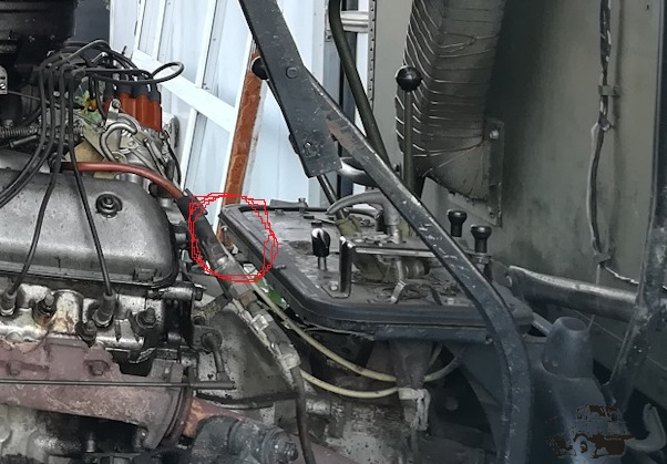

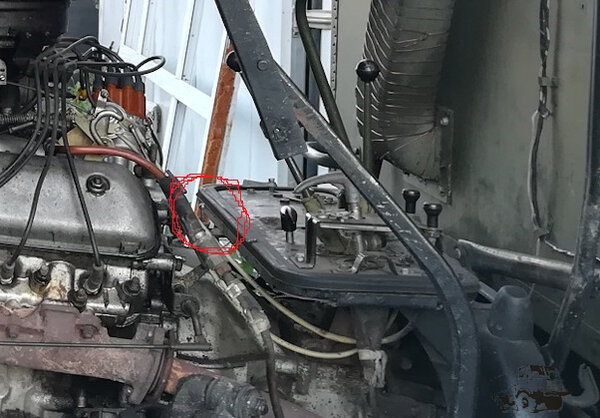

Надо проверить массу кабины, через пружины может быть ненадежным.

Денис_NSK писал(а):[post]452586[/post] так понимаю поиски плохого контакта на массу надо продолжать?
В данном случае места плохого контакта у тебя были непосредственно в месте подключения к лампочке.

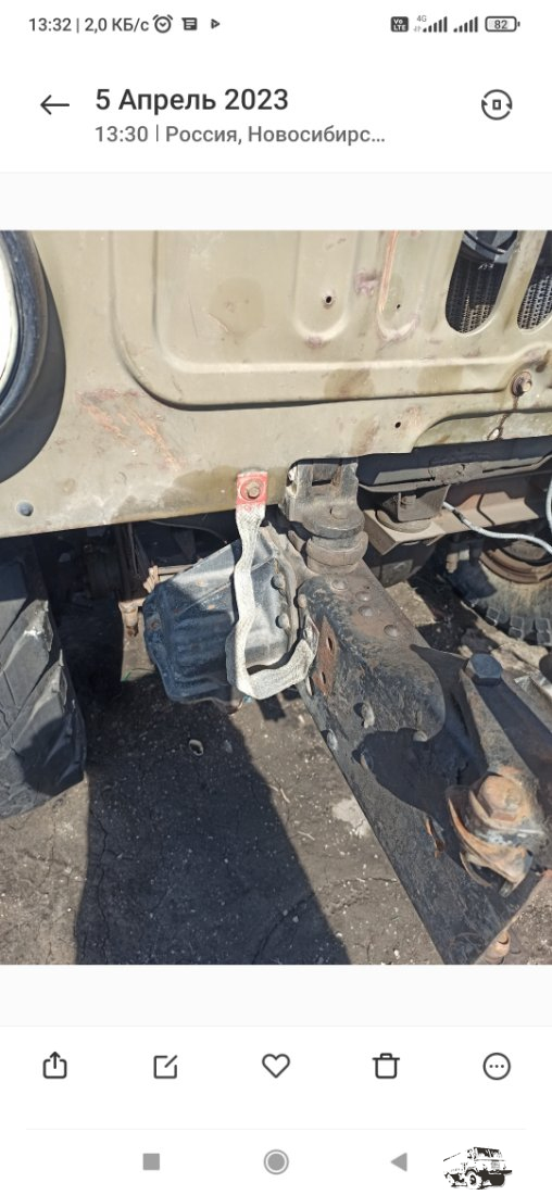

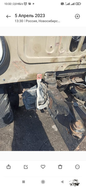

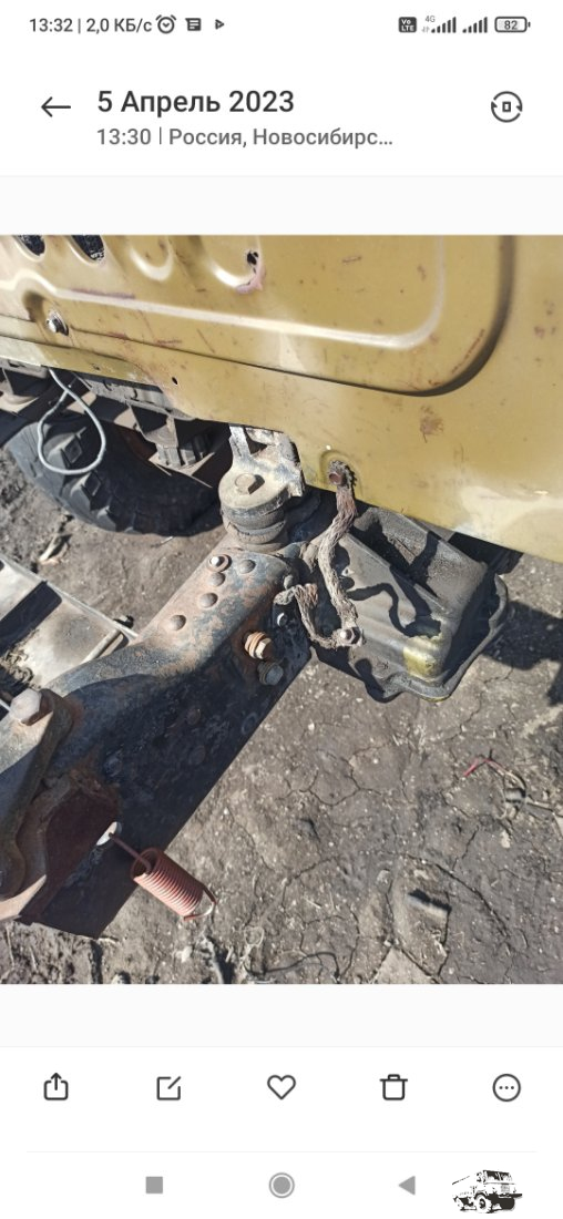

tuk писал(а):[post]452587[/post] Надо проверить массу кабины,
Это не масса кабины, масса кабины в районе бампера на лобовой части кабины
Сообщения: 2853
Благодарил (а): 92 раза
Поблагодарили: 93 раза
Перегорают предохранители
Денис_NSK писал(а):[post]452586[/post] Почему именно от 2108?
Не морочь голову, твой работает исправно так что пусть работает.
Сообщения: 2917
Поблагодарили: 107 раз
Да нет, это масса кабины.
Сообщения: 2853
[ref]tuk[/ref], тогда это что?
Сообщения: 2917
Это уже кто то сам прикрутил, штатная сломалась и потерялась.
