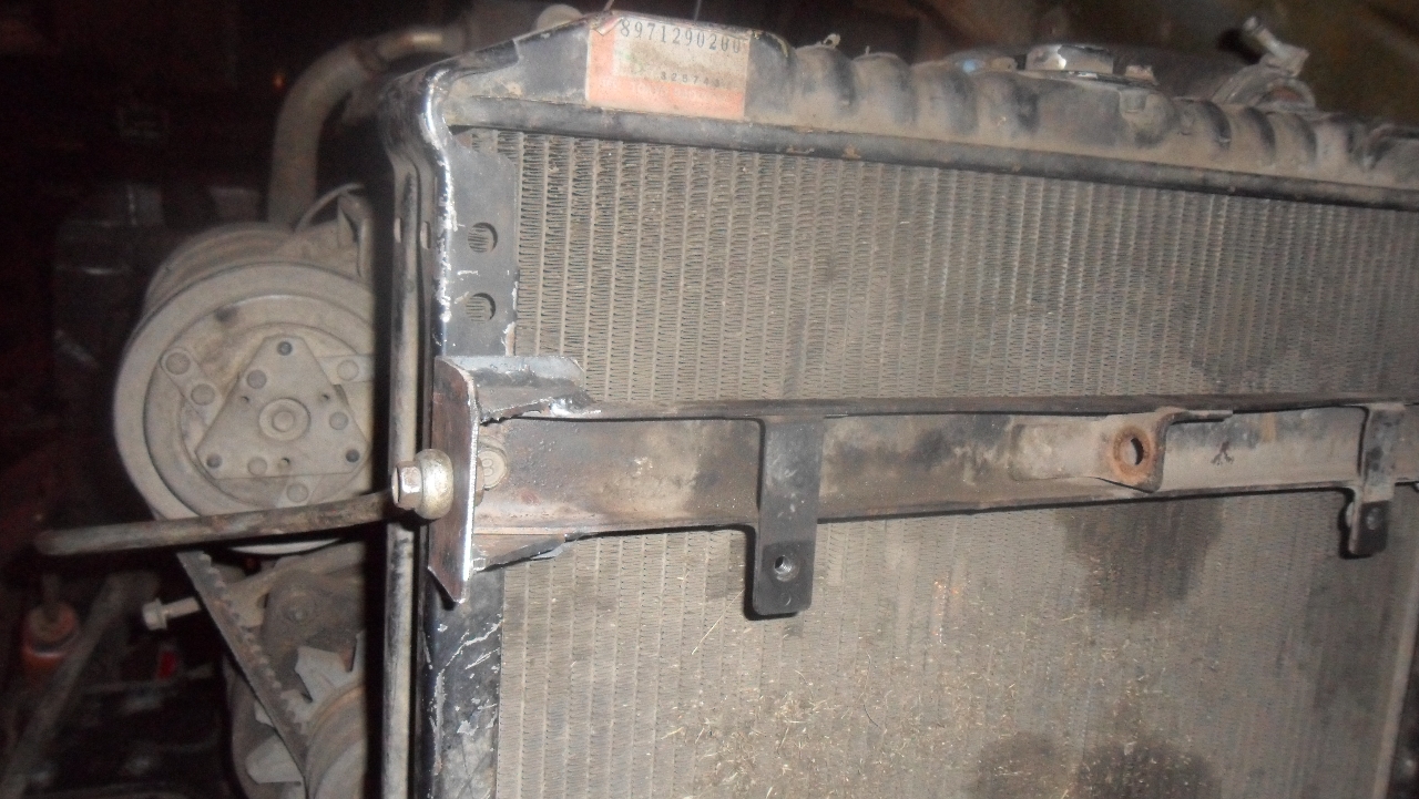

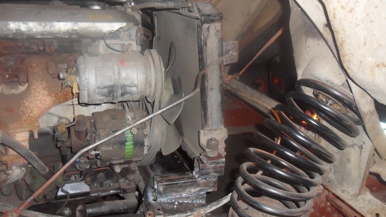

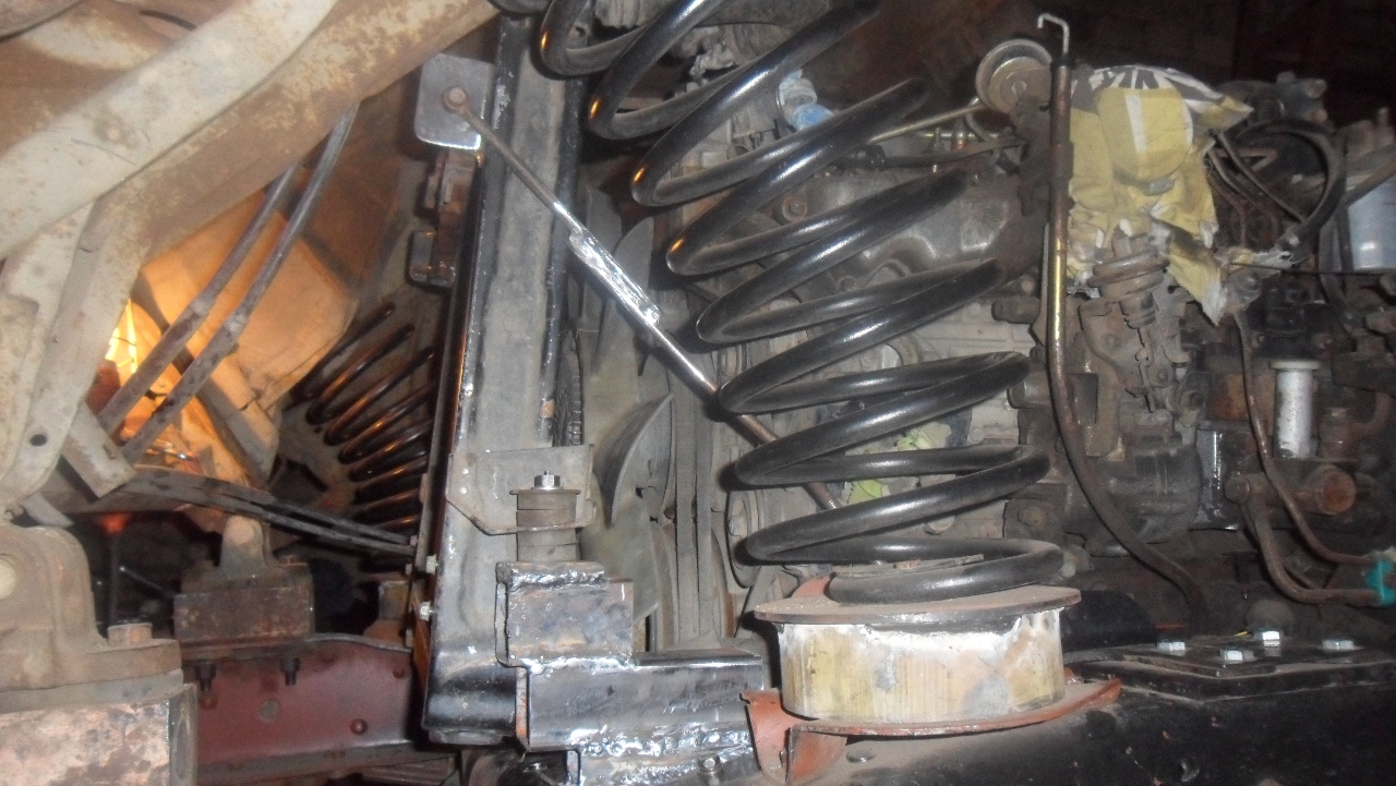

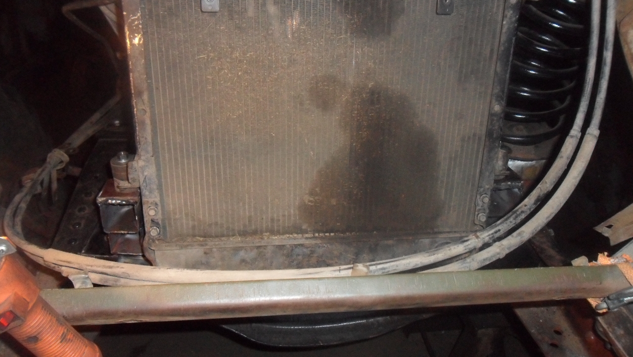

Думал как прикрепить родной исудзовский радиатор и решил сделать вот так как на фото ,надо ещё сделать дифузор. если что не так пожалуйста подскажите. крепления получились объёмные но не тяжёлые.стоит плотно чуть чуть играет на резинках

Ну ниче себе крепления. Всё отлично на вид. Заднюю траверсу-"скамейку! усилить 4-мя косынками из 10-ки по углам. С переделкой маслофильтра не шутите.
На мелких дизелях нет предпусковой прокачки - поэтому любые опорожняемые объемы в масляной магистрали между маслонасосом и коленвалом - увеличение времени сухой работы дизеля при пуске.
Не должно быть сужений и перегибов, и расположение должно быть как можно ниже, хоть в другом месте но не выше штатного расположения (не выше отверстий в блоке куда будете переходы под шланги ставить).
Такого удобного места может не найтись, поэтому лучше лифтовать. Отбойники обязательно опустить на величину лифта, иначе увеличение "безопасного пространства" между мостом и поддоном - кажущееся.
По подушкам - японоподушки это конечно хорошо. Но нужно учитывать ситуации с возможными прыжками автомобиля или заваливании набок. Для внедорожной машины это не редкость, а для дорожного грузовика - ДТП.
Советую мысленно поднять машину над землей вверх колесами и прикинуть ситуацию с отслоившейся/разбухшей/оторванной резиной подушек. Что и куда может "пойти". Такой тест выдерживает конструкция задних подушек силового агрегата 66-го и УАЗа. Также применяются страховочные скобы, болты, пластины берущие на себя нерасчетную по направлению нагрузку если с ней не справились резинометаллические опоры.
Звучит все это страшно и громоздко, но реализовано может быть достаточно просто. При таком основательном подходе к переделке - грех не продумать эти вопросы.
