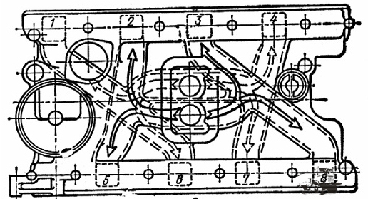

Вот тут подробнее! у тя чё паук двухуровневый? фото в студию. И что за вакуумник такой который держит сутки? чёта несходняк какой-то.
Точнее описываем проблему и установленные элементы. И всё же где ты считаешь право-лево?
Alexey69
Сообщения: 147
Зарегистрирован: 13 ноя 2017, 09:46
проблема с холостыми
Сообщение Alexey69 »
Sakhalinec писал(а):[post]379234[/post] Вот тут подробнее! у тя чё паук двухуровневый? фото в студ
Да паук старого образца - двухуровневый
Вакуум после обратного клапана держит нормально больше суток, те вчера машину поставил - сегодня вакуума хватает на одно-два торможения. В чем несходняк?
Sakhalinec писал(а):[post]379234[/post] И всё же где ты считаешь право-лево?
Право - это там где стоит пневмокомпрессор подкачки шин, лево - насос ГУР.
Sakhalinec
Сообщения: 1760
Откуда: Сахалин
Поблагодарили: 49 раз
Сообщение Sakhalinec »
Воо разобрались! и так существует два варианта в данном случае: 1- подсос через прокладки паука, в двухуровневом обе половинки карба бы не работали. 2вариант и что скорее всего у тебя и происходит : подсос через механизм ограничителя оборотов!!! справа хрень с мембраной,там один канал проходит прям под заслонку.В книге очень хорошо разрисована его работа.Решение : самый простой кольцануть трубки или эбоксидкой эту дырку замазать,сложнее удалить этот элемент но можно. темы тут были - ищи.

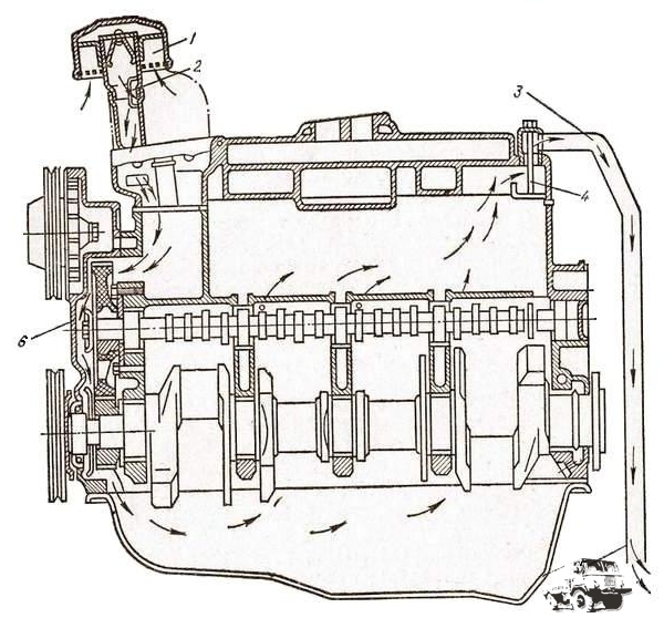

Если стоит замкнутая вентиляция картера, отключить главный патрубок и посмотреть идет ли дым из него, если стоит сапун открыть маслозаливную горловину и посмотреть идет ли дым, если идет значит прокладки под пауком в норме.
Скорей всего засор в карбюраторе, выкрутить иглы и жиклеры и промыть все каналы ацетоном при помощи шприца одноразового.
Alexey69
Сообщения: 147
tuk писал(а):[post]379241[/post] стоит сапун открыть маслозаливную горловину и посмотреть идет ли дым, если идет значит прокладки под пауком в норме.
при открытии маслозаливного патрубка из него должен идти дым?
У меня дым идет только из трубки сапуна, что выведена под картер двигателя, а из маслозаливного патрубка я дыма не замечал, а они же из одной полости выходят? (я просто никогда не разбирал этот мотор :-)
Alexey69
Сообщения: 147
tuk писал(а):[post]379241[/post] .....
маслозаливной патрубок вроде отделен каналом до поддона... -
Чтобы увидеть из него дым я должен заглушить трубку, которая из сапуна выходит?
