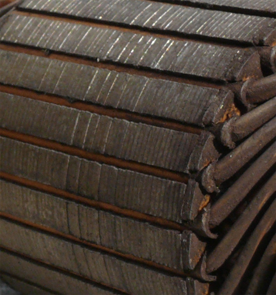

МОРКОК не хочу быть категоричен.Но по фото якоря ему кирдык.
По центру якоря видно сдвижение наборных пластин,а если они двинулись то чаще всего пробивают медные дорожки ,и наверняка хоть одна да пробита на корпус.
И ещё увидел с низу этой фото якоря ,что он терся об башмаки корпуса статора.Это говорит о двух вещах.Или один из башмаков откручен от корпуса или разбиты втулки якоря.
Рекомендация в ремонте.Проверить затяжку башмаков,замена втулок якоря,возможна замена самого якоря на новый.

Aleks007 писал(а):МОРКОК не хочу быть категоричен.Но по фото якоря ему кирдык.
ещо фото
Если башмак сердечник електромагнита статора потом он нетерся. Я внимательно посмотрел башмаки и они чистые, никаких царапин нет. Прикрученные хорошо, врубы на винтах нетронулись.
И как узнать которая дорожка якора пробита ?
И как проверить електромагнит статора ?
Очень просто.Нужно подать с АКБ напряжение на каждый башмак через болты щеток.Плюс на болт щеток минус на корпус статера.После поднести стальную отвертку к башмаку.Эта отвертка должна сильно примагнитется.Если это не происходит и идет сильная утечка тока,то тогда башмак пробит.

Morcak писал(а):И как узнать которая дорожка якора пробита ?
То же очень просто.Берешь тестер(прибор для измерения разных токов) или достаточно батарейки и лампочки(у нас это называется контролька)
В общем один проводок с контрольки подсоединяешь на центр вала корпуса якоря,а другой на каждую дорожку якоря где ходят щетки.Проверяются все дорожки без исключений.Если хотя бы на одной дорожке загорится лампочка то это рамка на якоре пробита на корпус.И при попадании туда от щеток напряжения идет сильное замыкание.От этого якорь тормозиться и сильно расходует ток на АКБ.
проверил и утечки на корпус нет, ни на одной

Morcak писал(а):
Тогда это хорошо.Помой все бензином,на якоре где дорожки,ходят щетки почисти колектора мелкой наждачной бумагой.И обязательно замени латунные втулки якоря.Они наверняка разбиты.

Aleks007 писал(а):
Попробовал и работает, но быстро сгорела изоляция на 4мм2 проводах от акб, которые использовал. Ток большой, но отвертка нпимагнетилась на все башмаки.

Спасибо за советы, всё сделаю.
Взял стартер с машины знакомого и с ужасом обнаружил что второй стартер работает как первый. Ну и попробовал кривым стартером и неудалось повернуть коленвалом. Значить стартер в порядке. Бесполезно мучил стартер и акб :?
