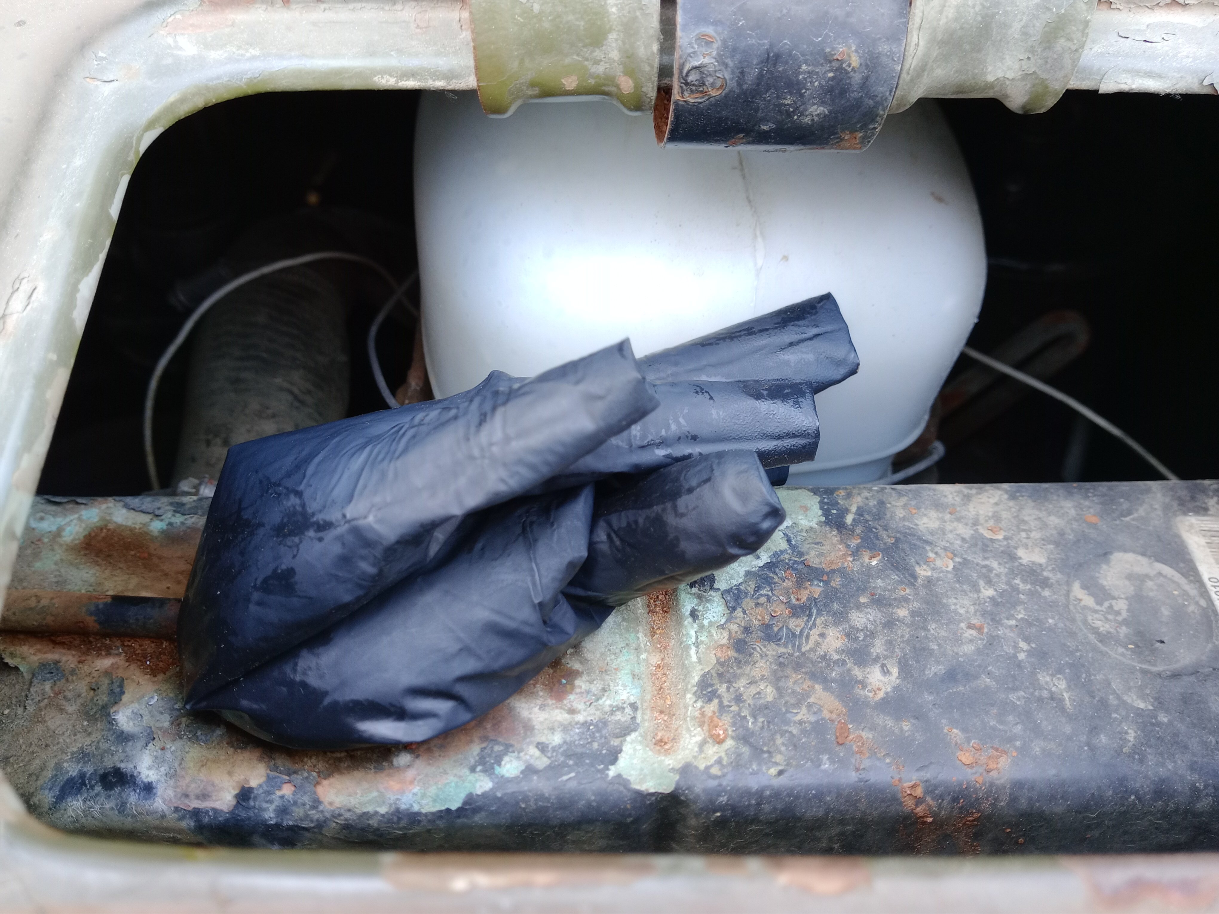

Денис_NSK писал(а):[post]452725[/post] Как проверить это?
Снимай ремень с помпы, на горловину радиатора одеваешь резиновую перчатку или презерватив, заводишь и смотришь за резиновым изделием. Если надувается, то газы пошли. Может немного надутьься от теплового расширения жидкости, но объем этот не будет далее увеличиваться при прогреве

Проверил. Гандон конечно натянуть не получилось, горлышко уж очень широкое :pardon:
Но вот перчатку одел. Перчатка можно сказать и не надулась, только немного от теплового расширения жидкости.

А трубку на расширительный бачок при проведении эксперемента заткнул?

:sad: конечно нет, в ТЗ не было прописано
