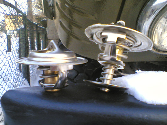

не могу разрешить проблему, а именно без термостата машина как ей и положено не греется (в районе 40-50 градусов стоит, хоть в городе хоть по трассе на улице около 0 гр. ), ставлю термостат и начинаются чудеса на холостых все ОК держится в районе 80 гр., а на ходу моментально начинает перегреваться (термостаты три проверенны рабочие) и самое интересное, что в то время когда на приборе уже сто градусов радиатор чуть теплый, глушишь двигатель и все закипел. Логично предположить, что не открывается зараза-термостат, но на плитке в банке с градусником то открывается на 80-ти начинает и градусов 85 уже полностью открыт. что же он на машине то не открывается, может воздух в системе или... Короче хрень какая-то без него холодно с ним жарко. может чего посоветуете

В системе тосол. Термостат точно работает, я их три поменял все варил-работают. Как выясню причину напишу, пока не получается.
