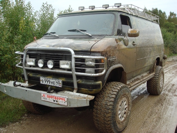

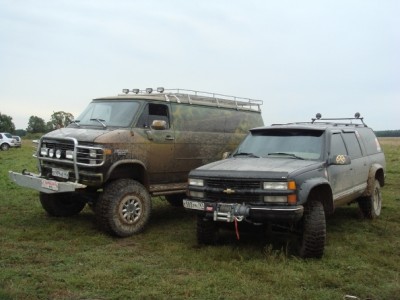

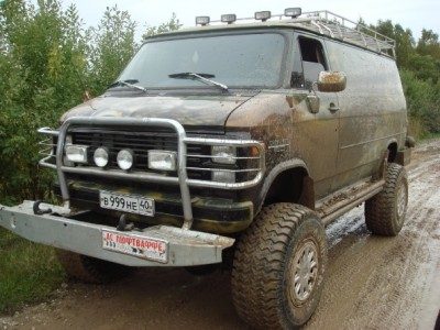

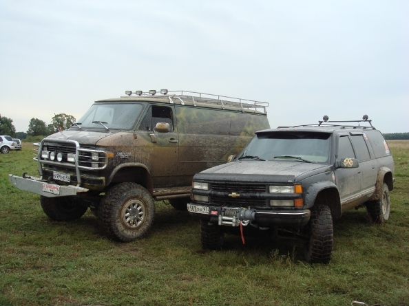

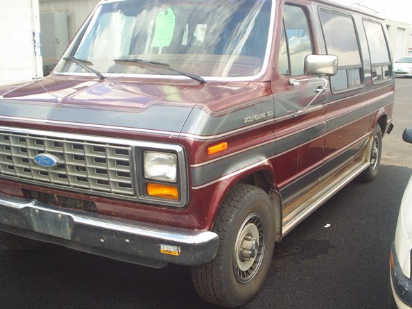

Допустим, я имею вен, такоий или почти такой, уже оформленный на меня.
Теперь, вкатываем раму, с мостами и раздаткой, стыкуем с двиг. получаем, что то типа-
и ездим ни чего не оформляя долго и счастливо
1 Кузов в док правильный
2 Двиг тож (ктому же он без номерной, хоть здесь америкозы не подкачали
3 Кто там знает, какие вены выпускались в США в 1987 (хрен докажешь, что не так и було)
Прокатит?
И если нет, как такое можно официально зарегистрировать?
А в этом разделе, что бы поменьше левые подглядывали,
короче - что б никто не догодался
Мож у кого есть, подобный опыт, поделитесь пож.
