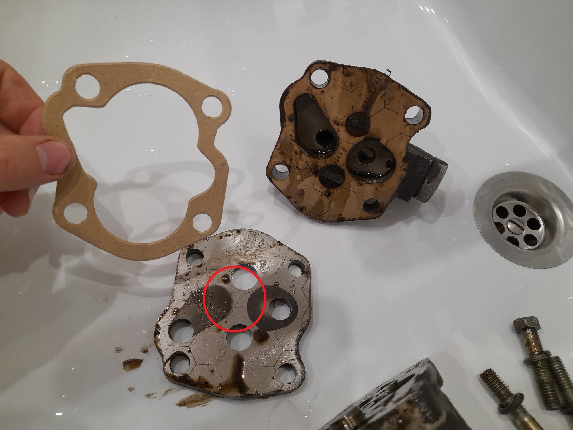

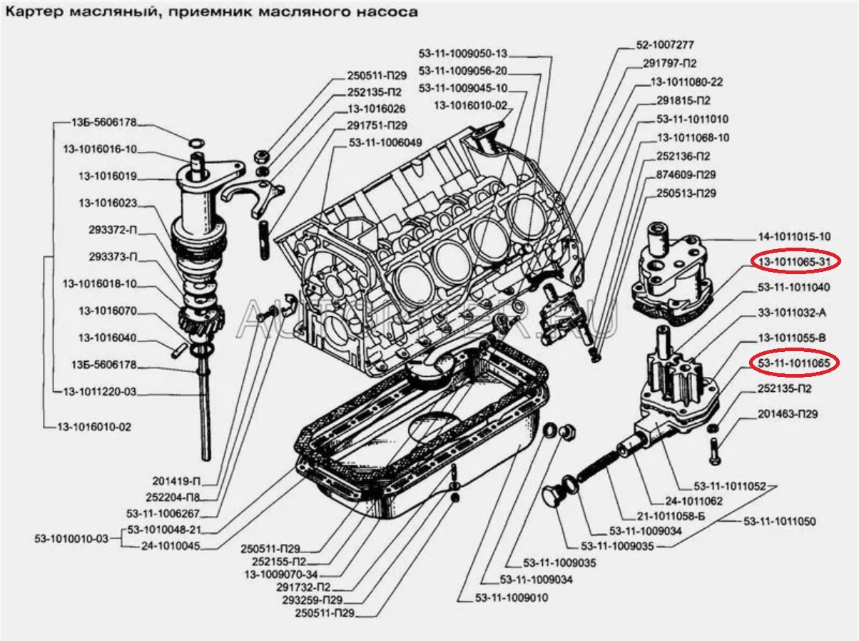

Вопрос - не нашёл ответа ни здесь, ни в Интернете. Снял маслонасос, среди прочего не было давления. Решил проверить в каком он состоянии. Односекционный. Располовинил, а там прокладка как на фото - бумажная сплошная. В Интернете и здесь говорят насколько я вижу только о такой - 13-1011065-31 - на фото держу её в руке. Что это за сплошная прокладка, можно ли её поменять на несплошную? Тогда появится новый масляный канал, на железной крышке обвёл место кружком

Спасибо, я пока не до такой степени плох ) Вторая у меня тоже есть, и она тоже не такая как на фото. В руке держу именно ту, которая должна быть на месте сплошной, с указанным номером.
Решил помыть насос, проверить ход шестерён без прокладки для определения нужного зазора и купить прокладочный картон. Вырежу такую же как была, чтобы не делать новых масляных каналов. Стояла между прочим фирмы frenzelit, видимо с завода. Таких Интернет не знает. У неё на том месте где упираются шестерни утолщения, посмотрим как это удастся реализовать в самодельной.

Чисто из интереса , Зачем ? давляк низкий был или что , давляк на 66 может из за резинки под фильтром быть нулевым на холостых , маслонасос это прям последняя вещь куда надо лезть при низком давлении .selievg писал(а): 17 окт 2024, 16:20 Решил помыть насос, проверить ход шестерён без прокладки для определения нужного зазора
