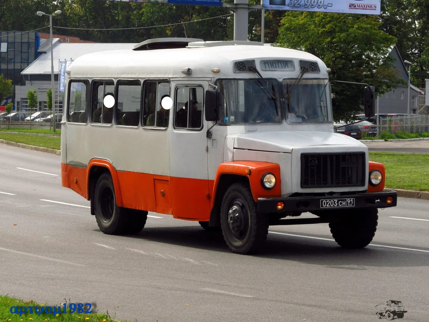

Здравствуйте Есть коробка от автобуса газ или кавз или паз (Автобус с мордой) Подойдёт ли она на газ 66 ??

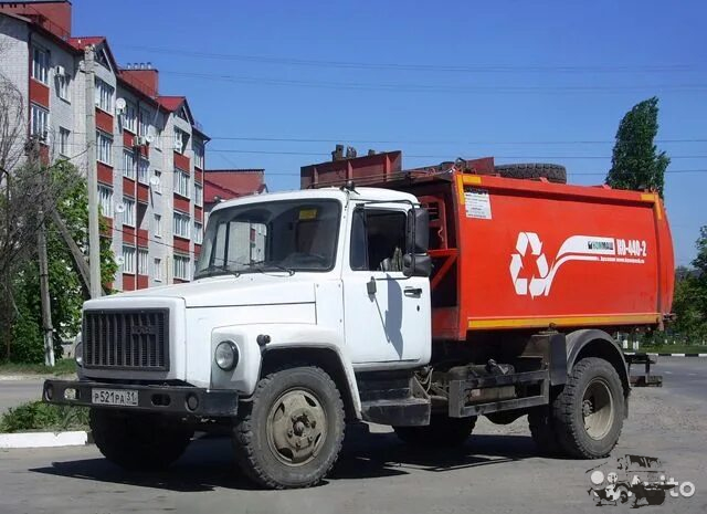

Или от такого подойдёт?

baley писал(а):[post]433812[/post] У этих коробок что есть выход под ком??
Есть. Первое фото - это не ПАЗ а КАВЗ - там трансмиссия и движок ГАЗовские, КПП от ГАЗ-3307 или 3309, к ним есть КОМ. И к КПП от ПАЗ есть КОМ.

Не а если я свой ком с коробки сниму он подойдет на коробку с мусоровозки?

baley писал(а):[post]433818[/post] Не а если я свой ком с коробки сниму он подойдет на коробку с мусоровозки?
Подойдет, на мусоровозке и КАВЗе 4-х ступенчатые КПП. Прокладку надо ставить обязательно.
