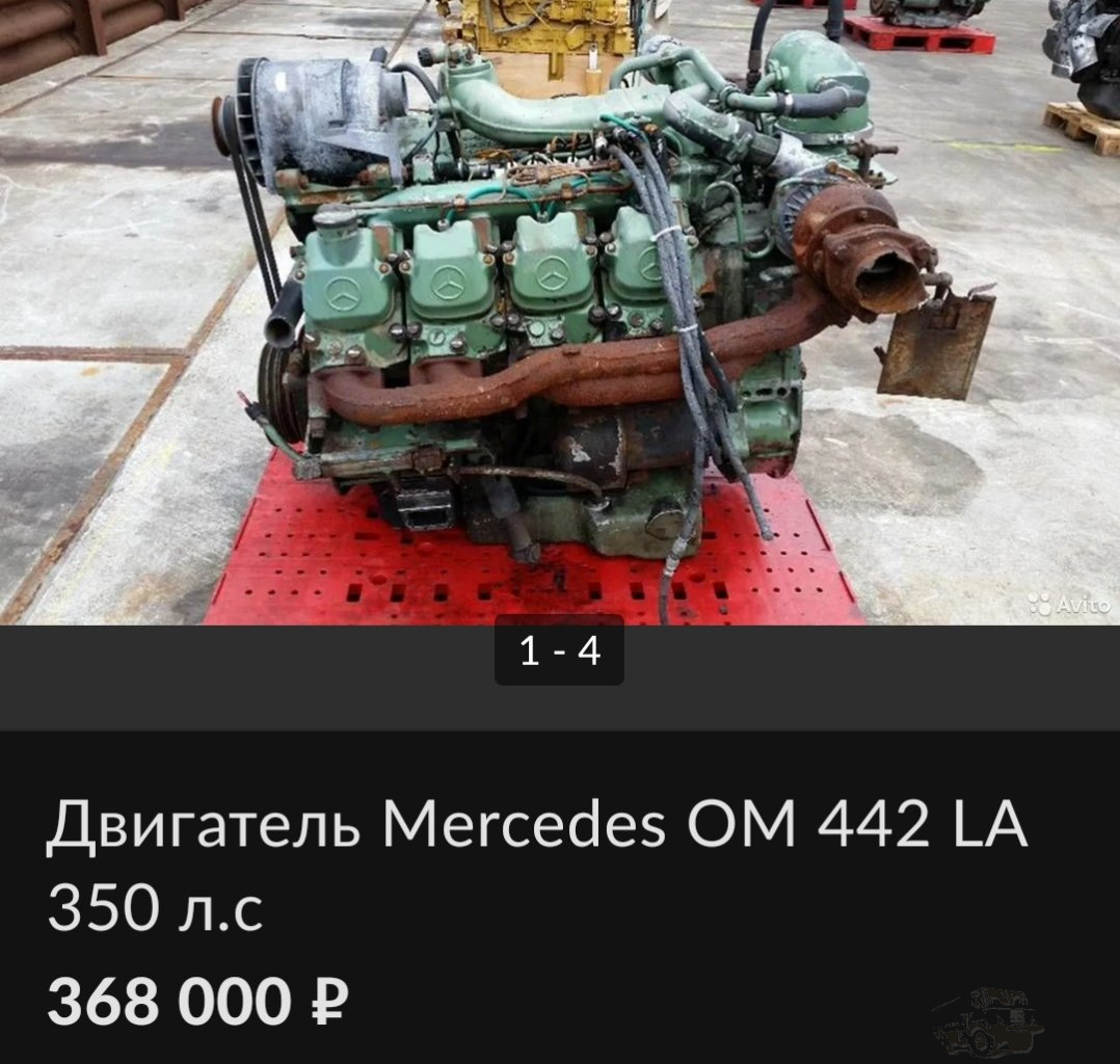

[ref]RAT[/ref], шестерку если ставить то турбовую от Мерседеса
У меня блудят мысли мерседесовскую 8ку с турбиной туда впялить
Думаю приду к этому очень скоро

- Dmitriy7171
- ПСИХ
- Сообщения: 1403
- Откуда: ЦФО Тула
- Благодарил (а): 20 раз
- Поблагодарили: 3 раза
Вот

- Сообщения: 806
- Откуда: бишкек
тогда уж лучше камминз 6,7 легкий -500 кг мощный - до 350 л,с. хороший крутящий момент - до 1400 нМ

[ref]виталян[/ref],
Не.. только V8
Не.. только V8
