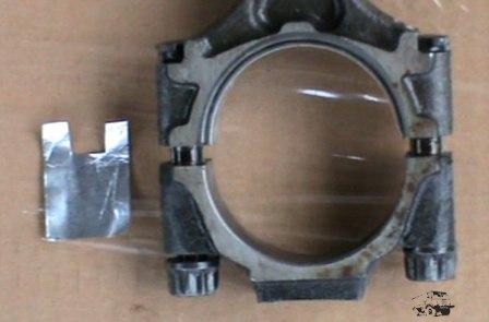

[ref]HackerFun[/ref],
Я знаю когда наоборот спиливают и потом растачивают шатун или бугеля . если туда так фольгу загнать он овальный будет .
При такой маслопотере с трубы должен синий дым херачить не по детски уж на перегазовках так точно . может где трубка недотянута у меня херачило с подачи на компрессор еле нашел оно по клапанной крышке стекало по тихой и только на рабочем движке.
HackerFun писал(а):[post]392388[/post] В место соединения крышки
