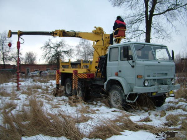

Газ 66. 6х6 прошу совета
Зачем изобретать то что давно придумано за вас.
Такой авто ещё можно найти в продаже. Все что ты шочешь. Габарит между зил 131 и газ 66, тележка с пневмоблокировкой, комфортная кабина.дизель.
Грузоподьемность в бортовом исполнении 6 тонн.разрешенная масса 12 т.
В кунговая исполнении грузоподьемность 4 т и разрешения масса 10300,кг.
- Вложения
- МОНСТР-2.JPG (153.87 КБ) 2526 просмотров

А что там за грузовик симпотный, с буром на КМУ?
Автору: с базой сколь-нибудь короче чем у 131-го ничего 3-х осное на указанных агрегатах не получится. Карданам места - ноль. И с мотор на такую махину просится ЯМЗ-236 и не меньше. Иначе - унылый медленный "чебуратор" и никаких 5т в кузове по бездору.
killdozer писал(а):[post]322288[/post] А что там за грузовик симпотный, с буром на КМУ?
Это STAR 266
Много информации здесь. http://gaz66.ru/forum3/viewtopic.php?f= ... t=Star+266
