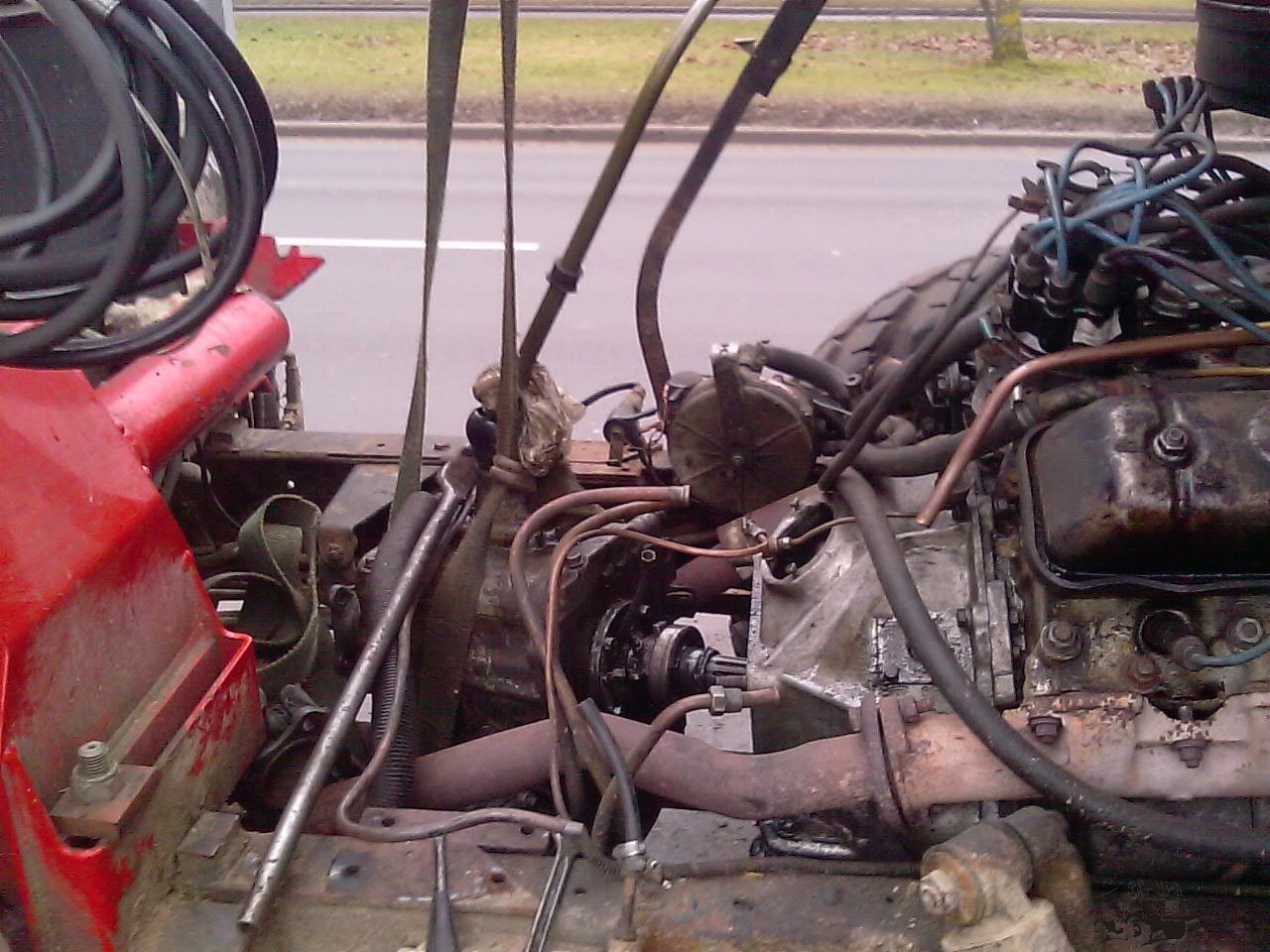

Замена диска сцепления на дороге в одном из спальных районов Риги. За два года третий диск выходит из строя. С родным двигателем за пять лет никаких проблем со сцеплением. Сдаётся мне, что откапиталенный двигатель что я поставил с деффектом, блок вареный в районе кронштейна стартера, возможно из-за этого смещение "колокола" и несоосность осей коленвала и коробки передач, и диск сцепления во время работы постоянно находится под небольшим напряжением. То заклёпки диска вылетают, то втулка, что одевается на первичный вал КПП, проворачивается.

Ну да, это не соосность двигателя и коробки. Надо снимать коробку и пытаться центрировать картер сцепления или двигатель менять.

Вполне вероятно. У меня так в колхозе на бортовой 53-ке рвало диски (писал как-то давно). При том что машина и грузов-то не видела, бригаду в лес возил да обеды по полям. Ставил даже глухой, самодельный без пружин - так шлицы в нём начало съедать. )

Благодарю, очень ценная информация о влиянии несоосности. Скорее всего мотор менять, с этим "откапиталенным" напрыгался. Двигатель был с Цесиского мотороремонтного предприятия, слухи об этой конторе разные, говорят привезут от туда мотор, через месяц везут назад, мастера пьют, а практиканты работают. Первое что- сразу после запуска закапало масло, до сих пор не найти причину. Потом первый раз сцепление, на объекте прямо в поле, потом вода ушла в картер, оказалось треснула гильза, при разборке выяснилось- всё что можно расточено до последних размеров, на коленвале давнешние побои, которые перешливовкой недоустранили, к тому же на шейках были видны микротрещины, та ещё пляска менять коленвал на машине, ещё по поршням не комплекты- все поршня 93,5мм, половина гильз стояла 93,0мм. Крепления коренных подшипников коленвала заваренные, место крепления стартера тоже переварено. Потом снова сцепление- в корзине выжимные лапки отвалились. Сейчас снова сцепление, всё бы ничего, уже привыкше. Но ночевать голодным пришлось в машине, груз не бросить (запчасти для реставрационных ниссан патрол), натянул на себя ветош что оставалось в кабине. Хоть и +2гр, но изморозь и ветер, и потом ещё то проходящие гопники заглядывают в кузов и в кабину, то менты останавливаются светят в кабину фонариком, короче не до сна. Утром при ремонте ноги из под машины не высунуть, того и гляди чтоб в зад никто не въехал. Зато новый рекорд, без спецприспособ за четыре часа поменял диск и поехал дальше. Сейчас надо решать, как родной мотор капиталить, самое пугающее для меня замена втулок распредвала, как раз там исчезает давление. Всё остальное мелочи, по быстрому можно с этого мотора поршневую и коленвал перекинуть.

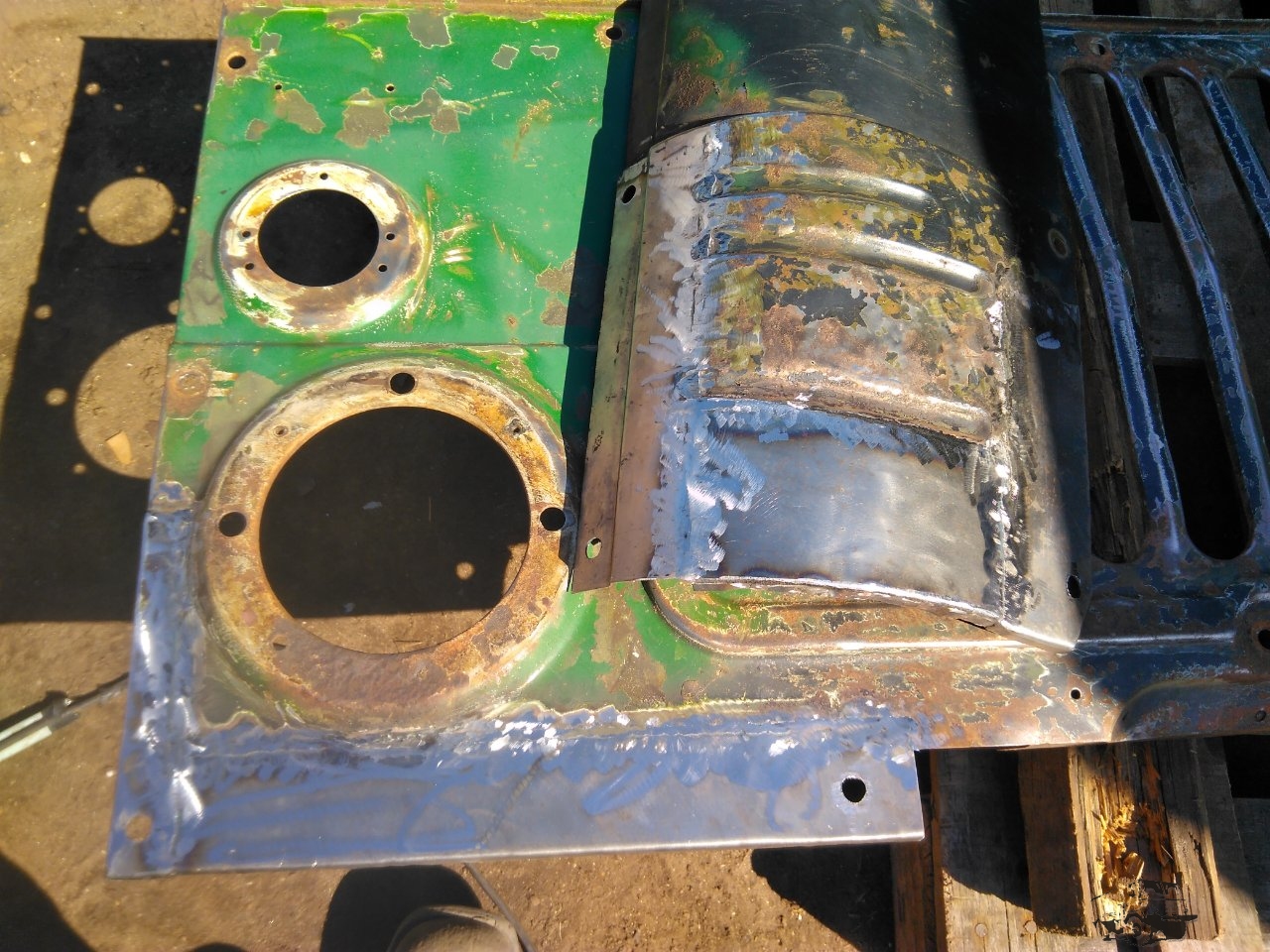

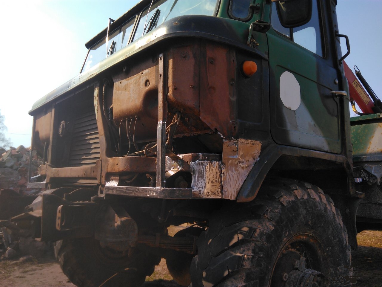

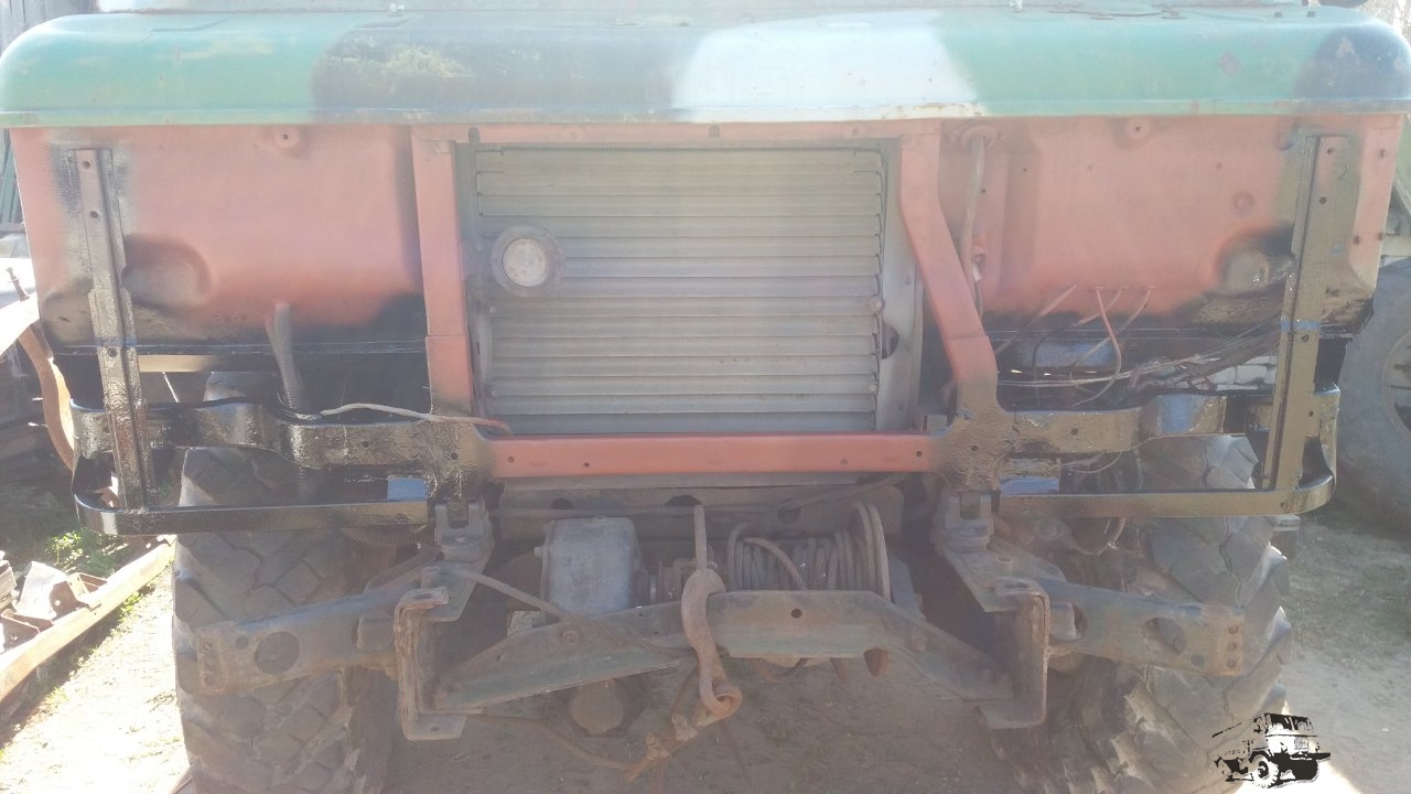

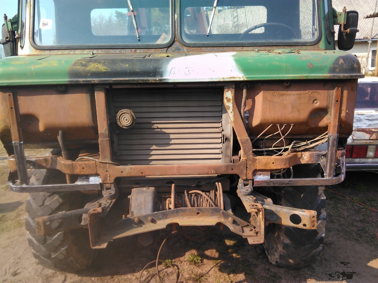

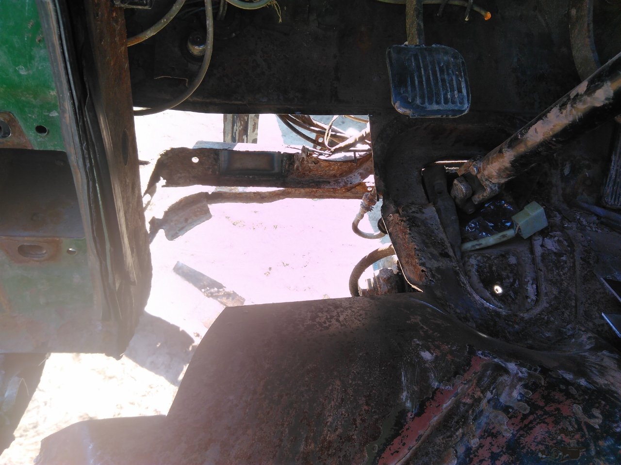

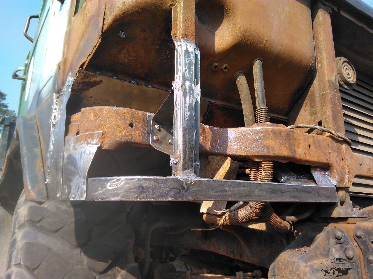

В процессе небольшой реставрации, кабина в хлам сгнила. Пока только передок.

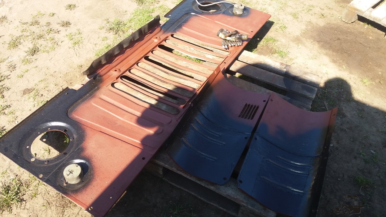

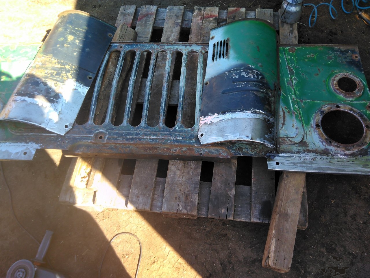

Передняя решетка и боковые панели тоже переварены. Покрыты обычной грунтовкой и самые подгнивающие места дополнительно покрыты смесью- битумная смола, отработка, бензин. Распылялось из пульверизатора для густых смесей.

tuk писал(а):[post]385419[/post]от отработки грунтовка может облезть
Такое возможно если не дать грунтовке нормально высохнуть. Даже специальной антигравийной смесью с магазина после пары суток высыхания распыляешь и можно наблюдать как грунтовка сползает.
