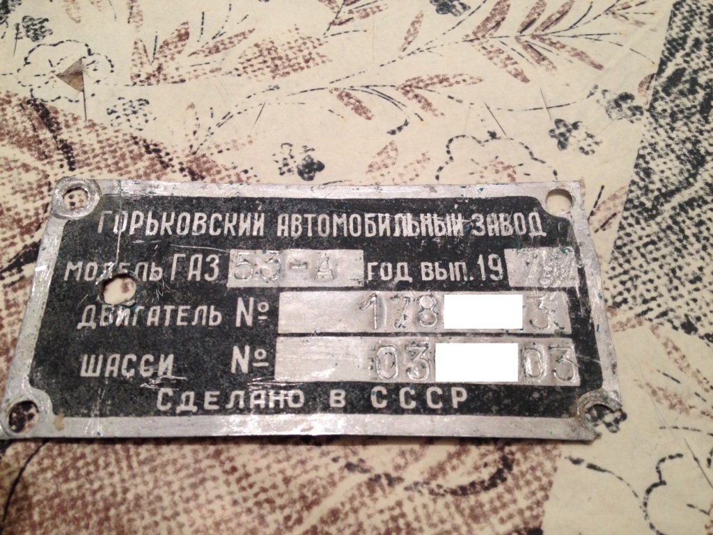

Здравствуйте подскажите пожалуйста по заводской табличке газ 53Б. Хочу узаконить свой газ 53 самосвал, купил доки газ 53Б, пошел в МРЭО, там доки заверули говорят в табличке модель не бъется и год выпуска не виден(((, заказал новую табличку в интернете, набить не проблема, просто кто нибудь видел заводскую табличку газ 53Б? перерыл вес интернет не нашел что было именно "53Б" фото родной прилагаю

почему Б, там "а" маленькая должна быть, а тут больше на "А" большую смахивает...

в том то и дело что в табличке газ 53-А, а в птс, стс указано газ 53Б хотя номер шасси и двигателя по табличке бъется с доками а модель не бъется сотрудник МРЭО уперся и все что модель не бъется и не хочет регистрировать,
спрашивал на дроме кто продает газ 53Б что показали табличку где указана модель
вот например http://zarinsk.spec.drom.ru/prodaju-gaz ... 36454.html тут вообще не понятно
вот и хотел спросить есть ли табличка чтобы было модель газ 53Б?

наверное на каком то этапе вбили вместо маленькой "а", букву "б", надо было тогда бить тревогу, девушка не разумная может вписала... они вообще много ляпов делают, а нам хлопоты потом. Надо всегда все проверять.

Подскажи как быть в данной ситуации набить модель на новой табличке 53Б или 53-Б или просто 53?

ничего криминального посоветовать не могу, может ещё кто что скажет?
надо как то договариваться, подстраховку иметь.

Nikolai, думаете если перебьете табличку, то инспектор не заподозрит, что она новая?
Имхо: перебивать таблички это бред, можно гемороя больше огрести. Проще сделать экспертизу на предмет того, что табличка и агрегаты родные.

Родную табличку он уже оторвал.

Ну раз родную табличку уже оторвал, значит тем более на экспертизу надо! пишешь что-то типа "во время проведения ремонтных работ табличка была утрачена" ...раз все остальные номера нормальные, то думаю проблем не будет. Напишут заключения и внесут в ПТС отметку что "табличка отсутствует"

Можно прикрутить ее на место на саморезы, напишут что табличка закреплена кустарно.

в Планете Железяка продают родные заклепки для табличек, забиваешь молотком и все родное , проверено .

да можно заклепки проще найти - на газике все таблички на таких заклёпках, на 66й табличек штук 5-6, у каждой 4 заклепки, считайте сколько заклёпок! Не нужную табличку снимаем, вот и заклепки... один косяк - отверстия под заклепки, где номерная табличка, бывают раздолбанные... вот это плохо... у меня такой случай...

Всем спасибо! Разобрался в табличке д.б. 53-02 номера получены доволен как удав. При этом совершил 2 ошибки это купить авто без доков и потом доки отдельно и 2 начать переоборудовать на дизель до постановки на учет. Больше на такое никогда не подпишусь
