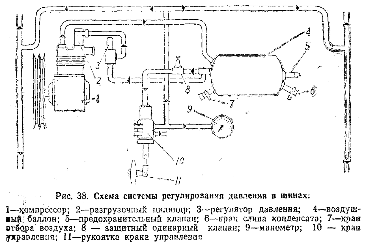

Всем добрый день!
Устал искать у себя в городе трубки, шланги, наконечники ( у меня на авто все потресканное и старое) ну короче все, что связано с подкачкой колес!
Хочу снять все краны, трубки и сделать подкачку как на Камазе ну или как пример Шиномонтаж (шланг с пистолетом и ходить накачивать самому) !!
Кто подскажет, куда делать врезку в системе подкачки, что бы вывести шланг????
Может еще дополнительно нужно будет что то ставить или хватит того, что есть на Шишиге???
Заранее благодарю!
Заранее благодарю!

Я на кавзике, база Садко, прям к рессиверу подсоединил через патрубок штуцер быстроразьема и проложил куда удобно. При необходимости подсоединяется имеющийся витой шланг с штуцерами и хош продувка на конце, хош подкачка. В Урале организовал такой же вывод для подсоединения, есть и подкачка - одно другому не мешает.

Так даже на картинке есть: 7-кран отбора воздуха. У меня на шишиге там выход с резьбой почти как "на КамАЗе", только без клапана и на конус. Шланг с переходником в моей шишиге был, так что при необходимости брал воздух оттуда. Неудобно, конечно, под машину лазить, но мне это не часто было нужно. А если нужно часто, так и надо прям оттуда вывести магистраль и клапан отбора воздуха в доступном месте поставить.

Позиции 7, 6 или 5 В наборах быстроразъёмов есть штуцера, а резьба идентичная той что в ресивере. Штуцер вкручиваем в ресивер - на штуцер шланг - на другой конец шланга сам быстроразъем = закрепляем в любом удобном месте. Только сам быстроразьем желательно закрыть чемнибудь походящим, грязи они не очень любят.Leshiiod писал(а):[post]303138[/post] куда делать врезку в системе подкачки, что бы вывести шланг????

На 66том с рессивера подключался, там 2 крана один на сколько помню повыше стоит так к нему и цеплял.
На Урале на родной кран сделал быстросъём "папу" а на шланг подкачки два быстросъёма "мамы" и подключать можно хоть что. А когда ремонтируюсь и надо подать воздух в систему чтобы не жечь саляру и не дымить в гараже цепляю на "папу" витой шланг от компрессора и им накачиваю систему.

Что за проблемы? Выводишь шланг с ресивера в любое негрязное место, ставишь быстроразъем и ответный быстроразъем на шланг с шинным пистолетом . Я так ставил клиенту- восстанавливать подкачку не имело смысла из-за истертых полуосей. Шланг бери резиновый кислородный 8-9мм, пластиковый дубеет на морозе
