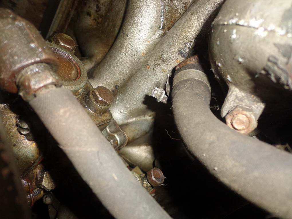

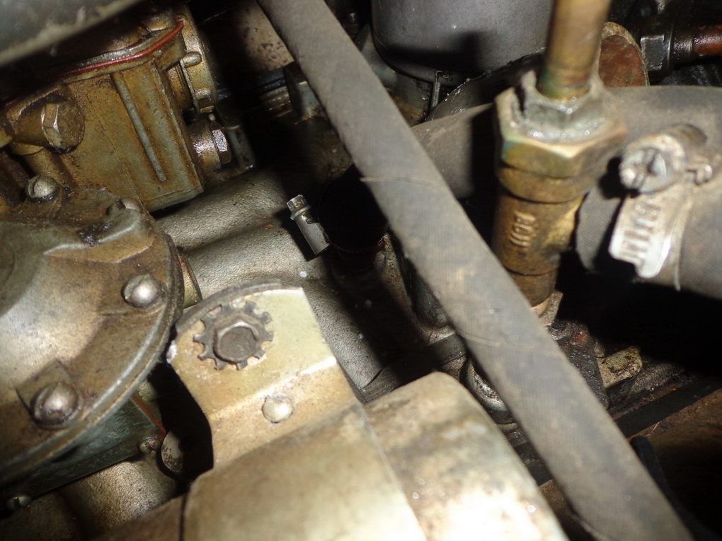

Здравствуйте. Вопрос к знатокам. Есть две машины с бензиновыми моторами, на одной машине на пауке между термостатом и посадочным местом карбюратора есть прилив в нем нарезана резьба, завернут штуцер, с него пущен шланг на штуцер на помпе, а отверстие малого круга под термостатом заглушено. На другой машине вообще ни какого прилива нет. Малый круг подключен стандартно маленьким уголком. Вопрос: Какое назначение у данного штуцера изначально?

Это способ увеличить температуру печки за счет направления малого круга через нее, способ старый и давно известный

Так там печка подключена стандартно, с крана на пауке в печку, а с печки в нижний бачок радиатора.

Возможно я знаю ответ есть мотор который стоял на газ 53 а, там отличие в передней крышке вход в помпу сразу из паука, есть фото этого момента в теме Вправляем мозги ЗМЗ 513 или по ссылке http://photo.qip.ru/users/ed9999.mail15 ... nImageLink
В блоке виден вход на прямую из термостата
