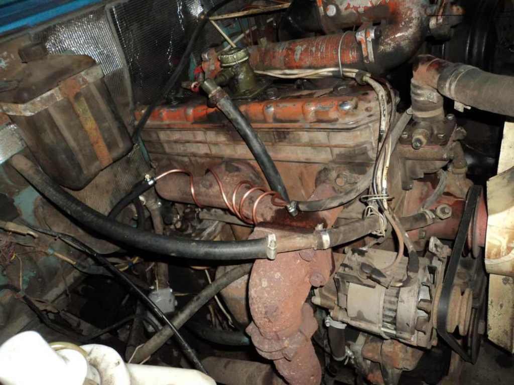

DSC01138.JPGНамотал за сезон 15500 км и сезон еще не кончился, с генератором все хорошо, тормоза отличные. Вид конечно страшненький но фото выложу, еще сегодня и солярой облил. Медную трубку обмотаю фольгой толстой алюминиевой и стеклотканью, а сверху хомутами. Через нее пустил обратку с аппаратуры, будет по идее литься теплая солярка на заборник.
